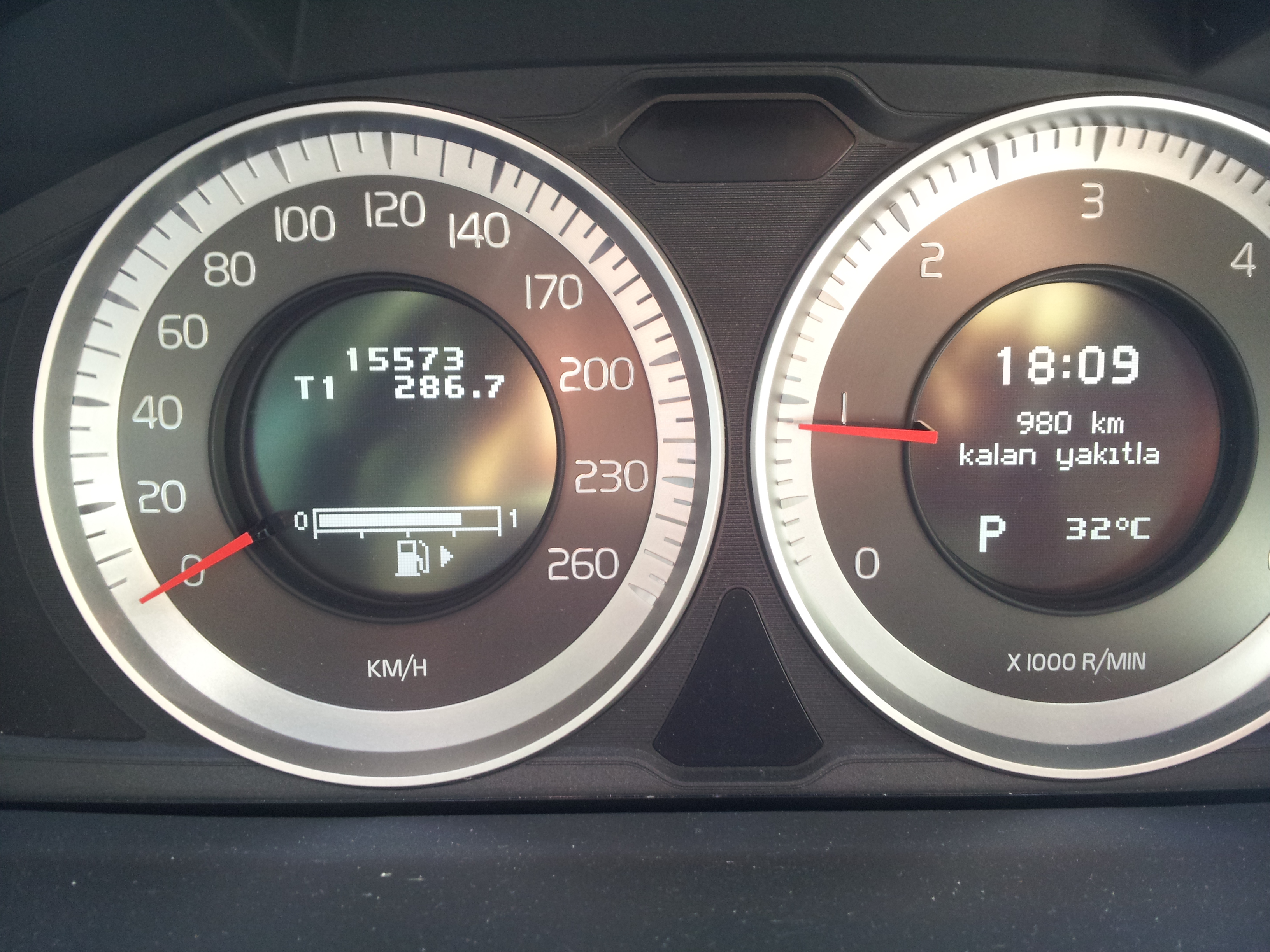

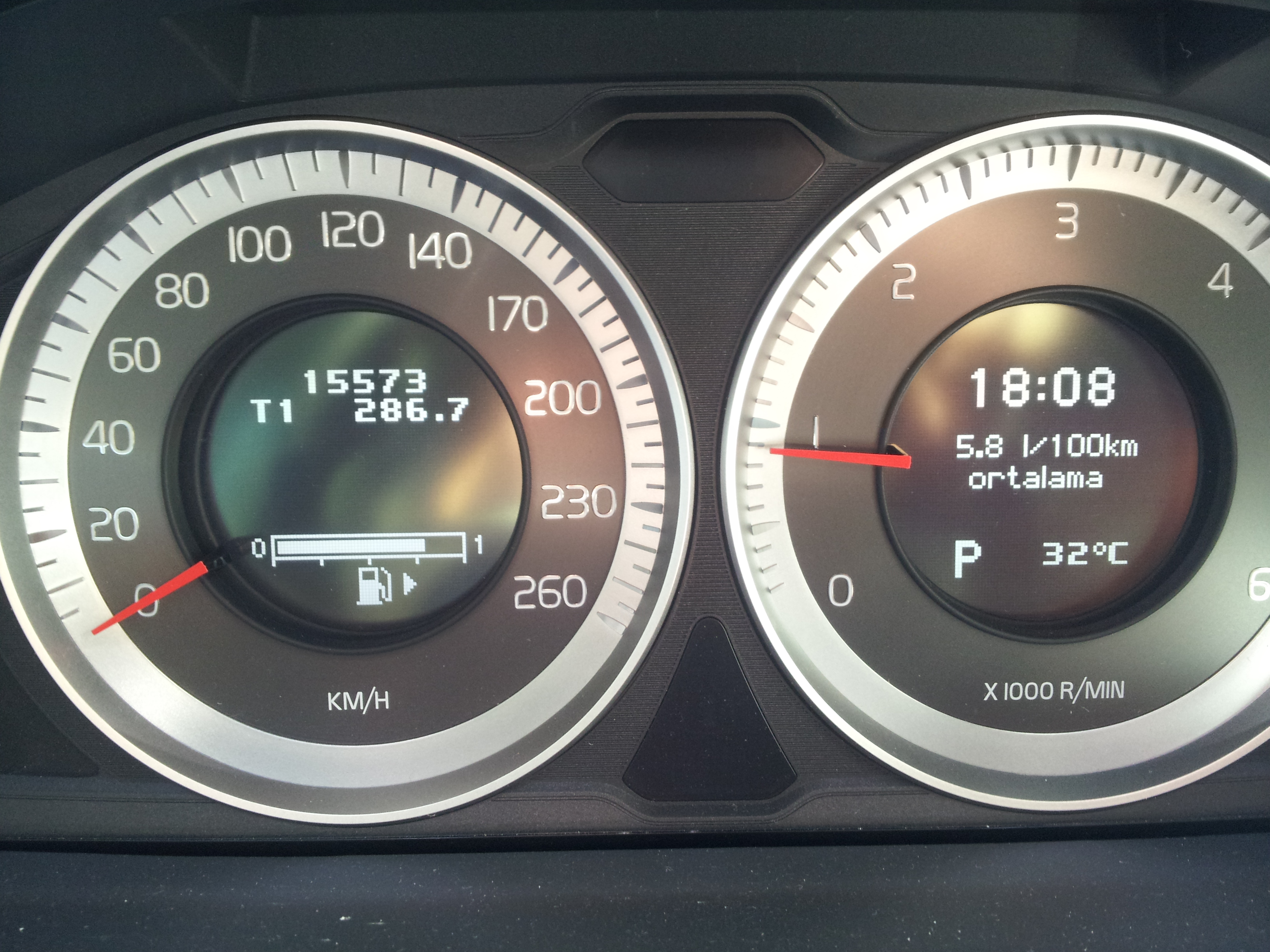

Merhaba sayın scalylizard,
Sorularınızı ve endişelerinizi yazdığınız yazılarınızı takip ediyorum, bir süre bekledikten sonra dayanamadım ve yanıt vermeye karar verdim. Şu anda kullandığım s60 drive(D2) powershift aracımı Nisan ayında 2012 model 7.000 km'de 2.el olarak aldım ve şimdi 15.xxx km'de. Geçtiğimiz 4 ay içinde 10.000 bakım yaptırdım ve 1-2 ufak tefek bana göre problem olduğunu düşündüğüm sıkıntı için servise gittim. Problemler düzgün bir dille anlatılınca evet kronik ama her araçta rastlanabilecek basit hayati olmayan şeyler olduğunu anladım. Yapılan bakım esnasında şanzıman güncellemesi olduğunu ve bu güncellemeyi de yaptıklarını söylediler. Açıkçası ben vites geçişleri ile ilgili hiç bir problem yaşamadım ve çok keyif alarak kullanıyorum. Eşimde de VW Polo DSG var ve kısa mesafelerde bu aracı kullanıyorum, evet bu araçta da vites geçişleri çok güzel hakkını yememek lazım. Ama 1-2 viteslerdeyken yaptığı şangırtı tıngırtı ve kopmaya yakın sesler yok mu? beni deli ediyor. Açıkçası VW-Volvo karşılaştırmalarını şanzıman açısından kesinlikle değerlendirmemek lazım gelir diye düşünüyorum. Her ikisini de sürekli kullanan biri olarak powershift'ten yana tercihimi kullanırım. Eğer aile aracı olarak kullanacak yollarda kedi fare oyunları oynamayacaksanız D2 sizin için sıkıntı çıkarmayacaktır eminim. Bu gün Petrol Ofisinde aracımın deposunu tam olarak doldurarak ailece(4 yetişkin 1 çocuk) Lüleburgaz'a küçük bir gezi yaptık(İstanbul-Bahçeşehir'den başladık. kişi sayısından ortalama ağırlığı da tahmin edebilirsiniz), yakıt istasyonundan ayrılmadan önce tüm bilgilerimi sıfırladım ve yolculuk bitince de resimledim. Ekte göreceğiniz resimlerde yaptığım yol ve yakıt durumunu göreceksiniz. Çok hızlı kullanmayı sevmediğim için TEM'de cruise control kullanarak sürekli 128 Km hız yaptım, arada birkaç sollama için 160-170 km hıza çıktım. Kararınız hangi marka ve motorda olursa olsun yeni aracınız hayırlı olsun.
< Resime gitmek için tıklayın >< Resime gitmek için tıklayın >undefinedundefined
< Bu mesaj bu kişi tarafından değiştirildi hguresci -- 14 Temmuz 2013; 23:48:13 >
Bu mesajda bahsedilenler: @scalylizard
