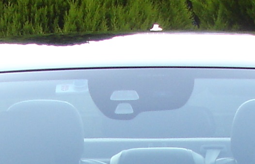

Teşekkür ederim sayın imagoodman. Bu arada HGS değil ama OGS cihazını taktığım yeri görmeniz için resim ekliyorum. Bence en uygun ve görünmeyen yer:
< Bu mesaj bu kişi tarafından değiştirildi Kurzweil -- 11 Temmuz 2013; 23:04:07 >
