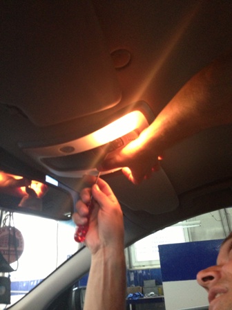

Uygulamayı bugün gerçekleştirdik sonuç hayli başarılı:)
Yarın ilk fırsatta resimleri yükleyeceğim

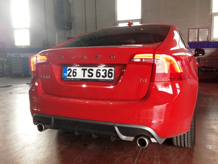

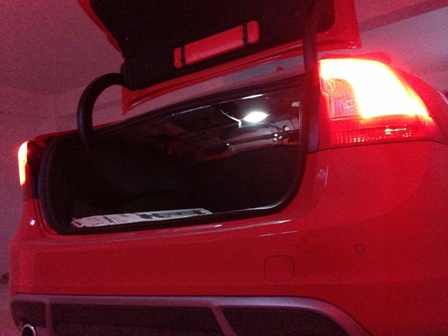

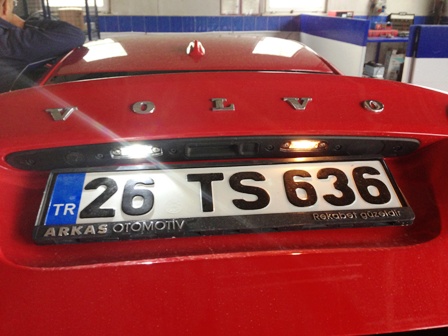

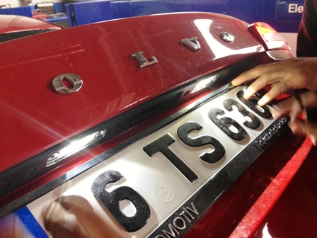

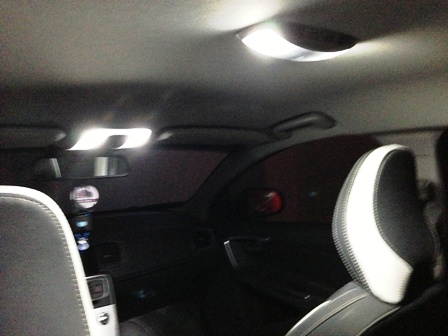

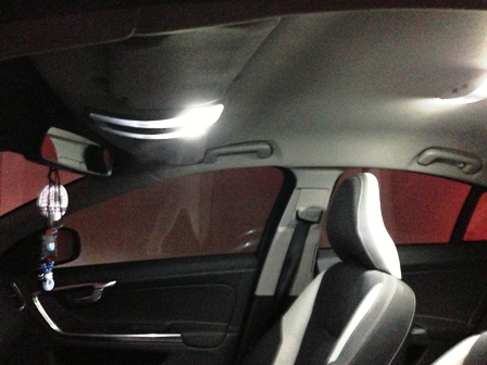

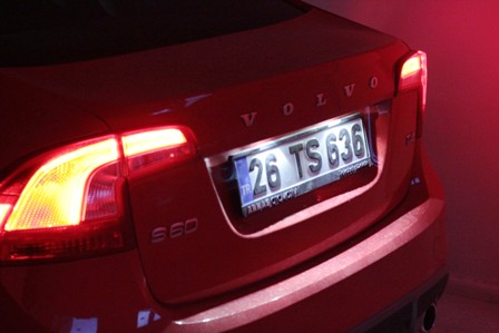

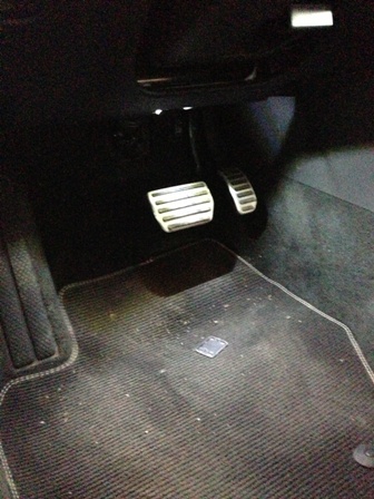

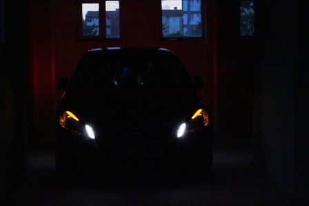

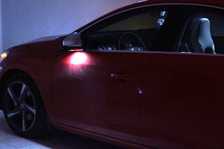

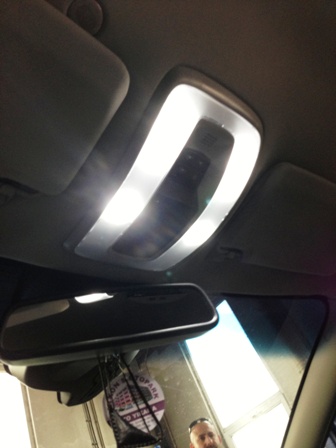

12 yıl
Sn.Razi
Öncelikle bu uygulama için ışık tutan Sn:Ohbenezor'dur.
Bu nedenle oda benim eksik yazıklarımı tamamlarsa çok iyi olur.
Ampulleri tedarik ettiğimiz sitenin adı,
www.superbrightleds.com
Sitede aracınızın modelini ve model yılını seçebildiğiniz bir kısım var.
Oradan seçim yaptığınızda sizin aracınızda kullanılan ampullerini otomatik çıkartıyor.
Bu operasyon için 10 adet Dipsiz T10 led 4 adet sofit ampul kullandık
Bu ampullerin özelliği Canbus olması yani arıza ışığı yaktırmaması.
Ben renk olarak beyazı seçtim çünkü diğer markalarda Buz Beyazı kullanılıyor.
Mavi düşünmedim çünkü biraz doğan şahin işi gibi olur gibime geldi.
Sofit ampuller,
2 adet arka plakalık
1 adet torpido
1 adet bagaj
Dipsiz T10 ledler ise,
2 ayak aydınlatma
2 adet ayna altı aydınlatma
4 adet tavan aydınlatma
2 adet tavan orta aydınlatma
Sokme işlemleri biraz sıkıntılı Yetkili servislerde yaptırmanızı tavsiye ederim şiddetle.
Sn.Ohbenazor kendi başarmış bu işi buradan tekrar kutluyorum kendisini:)
Ama onunkisi tamamen kendi yeteneğinden kaynaklanıyor ben o kadar iddalı olmadığımdan profesyonel ellere emanet ettim bu işi:))
Resimler aşağıda .
Tüm hafta yağış olduğundan aracı yıkatmaya fırsat bulamadım kötü resimler için ayrıca kusura bakmayın aceleye geldi biraz.
Selamlar.
< Bu mesaj bu kişi tarafından değiştirildi imagoodman -- 8 Haziran 2013; 9:34:00 >

sayın imagoodman;
teşekkürler güzel olmuş, güle güle kullanın, eminim hoş bir hava katmıştır araca. ellerinize sağlık. yetkili serviste taktırılması fikrinize ise sonuna kadar katılıyorum,
bende biraz araştırdığımda fardoktoru.com sitesine ulaştım.
fiyat olarak biraz pahalı sanki ama, bakalım.
belkide yurt dışından getirtebilirim, deneyen arkadaşlar var.
sevgiyle.

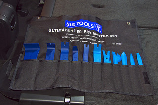

Sn. imagoodman, beyaz aydınlatmalarınız hayırlı olsun. Araçtan indikten sonra ışıklarını yapıp etrafında döneceğiniz günler sizi bekliyor.
El yatkınlığı konusunda sıkıntınız varsa yetkili servisden yardım almanız gerektiği konusunda size tamamen katılıyorum. Ancak eğer yeteneğiniz varsa kendiniz yaparak plastik aksama metal tornavida ile girişen servis yetkilisinden daha başarılı sonuçlar almanız mümkün, isteseydiniz bir şekilde bendeki trim sökme setini ulaştırırdım size.
P1150960 by Shereboy, on Flickr
Ayrıca üst ön lamba grubu ordan çıkmıyor, en dıştaki plastik muhafazaya bağlı braketler. Umarım tornavidalı arkadaş plastik aksamı ezmemiştir.
Makyaj aynalarını ne zaman yapacaksınız
Bir de Allah aşkına şu plakalığı çıkartın.
Ve en çok merak ettiğim konu, ızgara ile farlar arasındaki çubuk şeklindeki ledleri de değiştirdiniz mi?
Güle güle kullanın.

12 yıl
Çok teşekkür ederim Sn. Ohbenezor.
Aynen dediğiniz gibi etrafında bir tur atar oldum:)
Ledler resimlerde çok belli değil ama gerçekten çok şık duruyor.
Aydınlatması parlaklığı çok iyi.
Trim sökme aparatları teklifiniz için çok teşekkür ederim.
Ama aracın başına bişi gelmeden çok şükür sökebildik ama aynaların altındaki sinyaller gerçekten çok sıkıntılı.
üst aydınlatma kısmını sadece yoklama amaçlı tornavida ile müdahale etti.
Kısmetse şimdi makyaj aynaları ve uzun far ampulleri var.
Plakalı için bu hafta bir müdahale yapacağım:)
VE en çok merak ettiğiniz konuda herhangi bir değişiklik yapmadım :)
Orijinal hali yani.
Tekrar selamlar.
