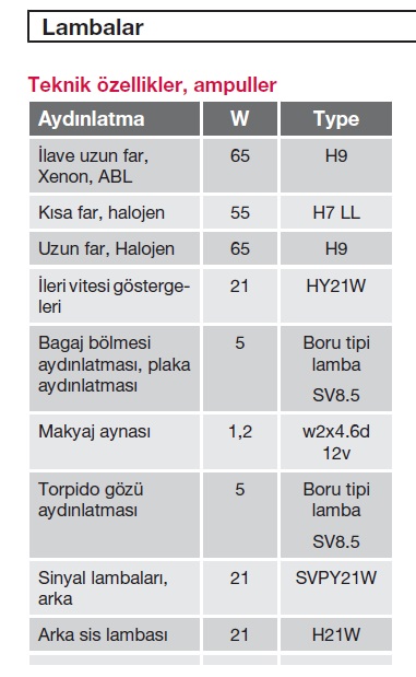

Arkadaşlar
S6o da uzun Far ampulu H7 mi?

12 yıl
Orijinalden alıntı: imagoodman
Arkadaşlar
H9 olmalı kullanıcı klavuzu görüntüsü ekstra uzun far için xenon modellerdeki halojen lamba.
