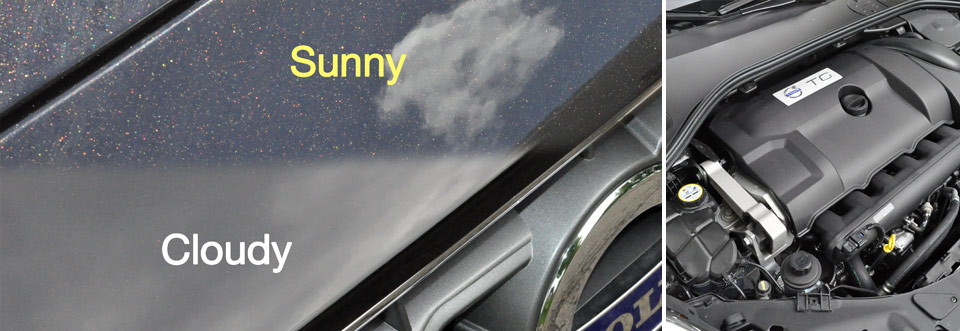

Bu arada arabanin rengi konusunda tartisan arkadaslar her renk dönem dönem hit olup göze güzel gelebilir ama zamanla cazibesini kaybederler. Geriye bir tek Siyah ve Gri kalir. Volvo S60 a en cok yakisan renk Ember Black yani Kor siyah metalik dir. Günes isigina göre karakterini degistirir. Günes yokken koyu bir siyah, varkende icindeki farkli renklerle cok özel bir renk olur. Dünyanin bir cok ulkesinde extra bir ücret ödeyerek aliniyor bu renk, Turkiyede diger metaliklerle ayni fiyata sunuluyor ( bende bu var :) )
Selamlar
Size katılıyorum. Kor siyah metalik özel bir renk. İnscription edition olarak geçer. Dediğiniz gibi kapalı havada siyah iken, güneş görünce renk derinliği ortaya çıkıyor. O da, kahve-siyah karışımı derin bir renk. Benim arabam da opak siyah, simsiyah. Siyahın içine başka bir rengin tonu girmeyince, araba daha gizemli bir havaya bürünüyor.
Geçen gün de parlak gri metalik olduğunu tahmin ettiğim bir S60 gördüm. 18" Sleipner'ler ve R-design tampon ile bu dünyadan değildi resmen. Aynı gün bir de parlak bakır metalik bir S60 gördüm. Aynı arabaları görmekten yorulan gözlerim antrenman yapmış oldu.
Selamlar
safir siyahta da aynı özellik var, ne gibi bir farkları var acaba?
13 yıl
Sn. 19can84,
Safir siyah lacivert tabanlı, kor siyah ise kahve tabanlı bir renk. Araç oluşturucudan görülebilir.
