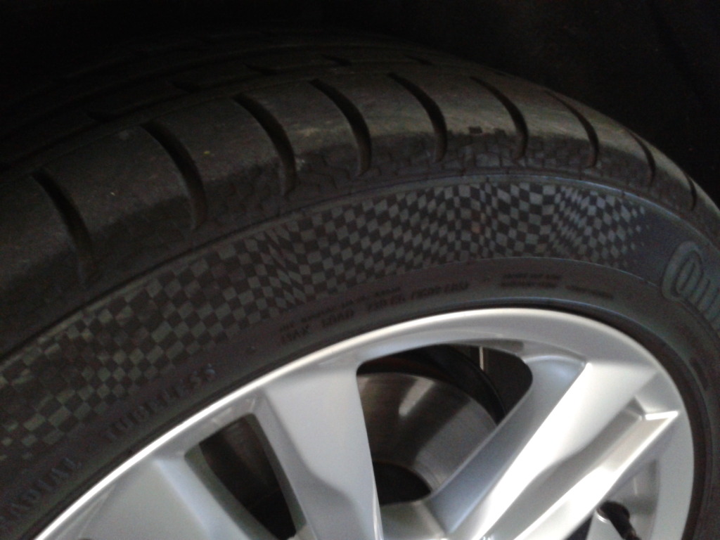

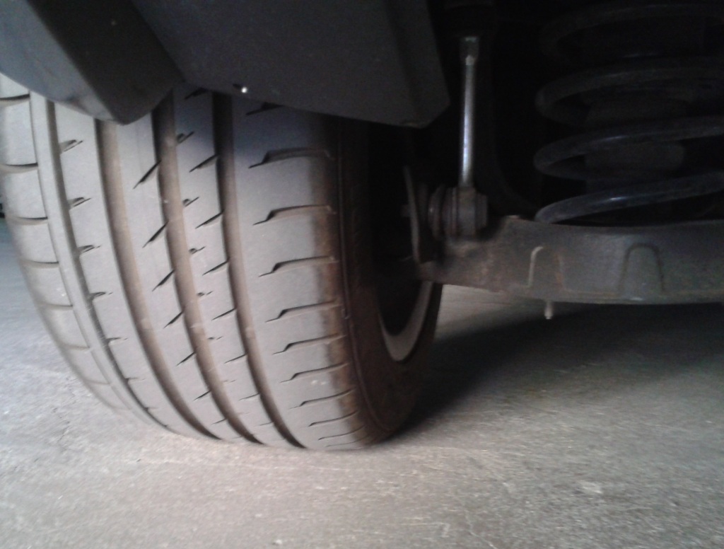

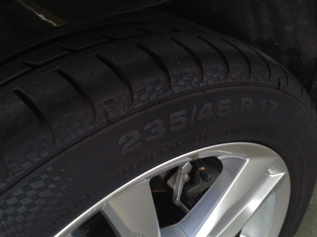

13 yıl
Orijinalden alıntı: toledox
Orijinalden alıntı: the_slm
Sn Kurzweil;
Farketmemiz gereken nedir bendede ayni lastik varda. Farki goremedim ben
Arka lastikler dış taraflara doğru daha az aşınırken ön lastikte böyle bir durum yok. Ben arka lastiklerinizin havası biraz fazla gibi
Başka neden olabilir?
Şu arka teker resmi de yardımcı olur:

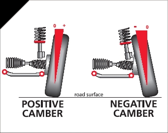

13 yıl
benim s40'da arka rot ayarı var, sizinkisindede vardır muhtemelen; teknik terimleri anladığınızı bildiğim için şu aşağıda yazanları okumanızı öneririm.
1. Kamber açısı:
a.Tanımı: Bir aracın önünden bakıldığında, tekerlek ekseninin düşey eksene göre yaptığı açıya kamber açısı denir.
Tekerleğin, aracın dışına doğru yaptığı açıysa pozitif (+) kamber açısı, aracın içine doğru yaptığım açıya negatif (-) kamber açısı adı verilir. Kamber açısı doğru ayarlanmış bir tekerlekte, direksiyon ekseni ile tekerlek ekseni, tekerleğin yola temas noktasında birleşir. Şekil: 14.3
Pozitif ve negatif kamber açıları
b. Kamber açısının önemi ve etkileri:
Kamber açısının veriliş nedeni; tekerlek ekseninin, yol üzerinde araç yükünün altına yaklaşmasının önemi ve etkileri şunlardır.
1. Lastiklerin dengeli aşınmasını sağlar.
2. Ön teker bilya yatakları ile aks başı yataklarının ( burç veya rotil ) uzun ömürlü olmasını sağlar,
3. Direksiyonun kolay dönmesini sağlar.
Kamber açısının uygun olmaması ise; lastiklerin içten veya dıştan tek taraflı aşınmasına , tekerlek yataklarının, aks başı yataklarının kısa zamanda aşınmasına, direksiyonun ağır olmasına veya bir tarafa çekmesine neden olur.
Toe-in açısının önemi ve etkileri:
Toe-in açısının veriliş nedeni; seyir esnasında ön tekerlerin ön kısmının arka kısmına oranla açılmak istemesinin önüne geçmektir. Toe-in değeri bazen mesafe bazende açı olarak verilir.
Toe-in açısının verilmesiyle dururken ön kısmı kapalı olan teker seyir esnasında açılarak birbirine paralel hale gelirler. Tekerlerin seyir halinde birbirine paralel gelmesinin önemi ve etkiler,i şunlardır.
1. Direksiyonda denge sağlanarak aracın direksiyon hakimiyeti artar.
2. Lastiklerin dengesiz aşınmasının önüne geçilir. Fazla toe-in açısı sağ ön lastiği dıştan, az toe-in açısı sol ön lastiği içten aşınmasına neden olur. Toe-in açısının sebep olduğu lastik aşıntısı, keskin köşe görüntüsü verir.
5. Dönüş açısı veya dönüşlerdeki toe-aut açısı:
a. Tanımı: Bir aracın dönüş esnasında , ön tekerleklerinde oluşan açı farklılığını ifade eder.
b. Toe-in açısının önemi ve etkileri:
Araç viraja girdiğinde dönüş çemberinin merkezi, D noktasıdır. Dışta kalan ön tekerlek daha küçük bir açı ile, içte kalan ön tekerlek daha büyük bir açı ile dönmek zorundadır. Ön tekerleklerin birbirinden farklı açılarda dönmeleri ayarlanamazlar ise dönüşlerde lastikler yuvarlanmanın yanı sıra yola sürtünerek kaymak durumunda kalırlar. Bu olayda lastiklerin çabuk aşınmasına yol açar.
daha geniş bilgi:http://forum.donanimhaber.com/m_9014921/tm.htm
saygılar

13 yıl
Anlatmaya çalıştığım da buydu. Tekerlek resimlerinden de anlaşılacağı üzere arka tekerlerde, sn. ylv77'nin de fark ettiği, negatif kamber(İngilizcesi camber) var.
Sn. toledox'un değindiği nokta da doğru. Ön tekerler, motorun ağırlığıyla yere daha iyi basıyorlar. Arka tekerler ise, lastik basınçları fazla olmamasına rağmen, aynı ağırlık altında olmadıkları için yere, ön tekerler kadar iyi basmıyorlar. Fakat arka tekerin enlemesine ve iç yanak resimlerine bakarsanız, dış yanak yere daha az temas ederken, iç yanak yere daha fazla temas ediyor. Yani ortada bir asimetri var. Arka tekerler yere dik açıyla basmıyorlar. Eğer bu durum arka lastiklerin basınç fazlalığından ötürü olsaydı, lastiğin her iki yanağından da eşit miktarda temassızlık görülmeliydi. Bu yüzden bu durumu lastik basıncı açıklamıyor.
Bu bir ayarsızlık değil. Arka tekerlere özellikle negatif kamber verilmiş. S60 sahipleri arka ve ön tekerlerini kontrol ederlerse aynı şeyi göreceklerdir.

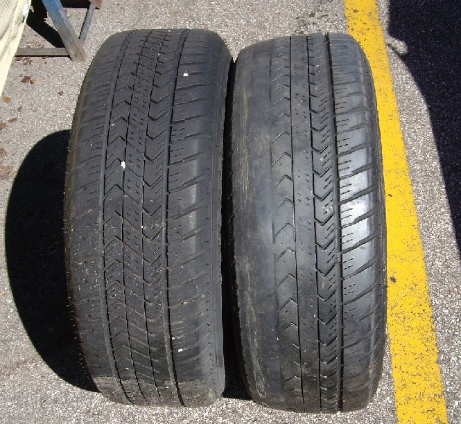

13 yıl
Uzun süre negatif kamber ile kullanılmış bir tekerleğin görüntüsü:
Tekerin iç kısmının nasıl aşındığı, dışının ise aşınmadığı görülüyor.
Dikkat edilmezse uzun vadede tehlike oluşturabilir. Fakat negatif kamber, viraj performansını artırır. Tekerlerdeki asimetrik aşınmayı önlemek için belli aralıklarla tekerlerin yönü(yönlü lastikler hariç), yeri değiştirilebilir, çaprazlanabilirler(yönlü lastikler hariç).
