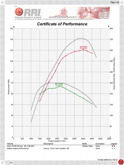

Selamlar, yazılanların üstüne tork ve beygir gücü hakkında sahip olduğum bilgiyi paylaşmak istedim.
Tork ve güç arasındaki ilişkiyi daha iyi anlayabilmek için biraz işin temellerinden başlamak gerekiyor. Tork çevirme kuvvetidir, otomobillerimizde geçen tork birimi Nm yani NewtonMetre ise 1 metrelik bir manivelanın ucundaki 0.1 kg (0.1 x G ~ 1N) lık ağırlığı kaldırmak için gereken kuvvettir.
İş, güç, ererji konularından hatırlayacileceğimiz temel kavramlardan bir de "iş" dir. Az önce bahsettiğim manivela kolunun ucuna 50 kg luk bir ağırlık bağlarsak bu kolu bir mt ucundan tutup kaldırmaya çalıştığımızda 500 Nm lik bir torka ihtiyacımız olacaktır. Ancak torku uygulasak bile kolu 1 derece bile çeviremezsek iş yapmış sayılmayız. Bir iş yapmış olmak için belli bir gücü belli bir süre uygulamamız gerekir. Lineer sistemlerde "Anlık güç" sisteme uygulanan kuvvet ve hızın çarpımıyla bulunur; P = F.v. Rotasyonel sistemlerde ise güç torkun dairesel hız ile çarpılmasıyla bulunur. P = t.w. Bu noktada araçlarımızdaki güç hesabı yani beygir gücü, torkun açısal hız yani devir ile çarpılmasından ortaya çıkar;
BG = Tork x Devir.
Bu noktada torkun kendi başına hiçbir anlamı olmadığını söyleyebilriz. 400 kiloluk bir halteri kaldırmaya çalışarak ciddi bir tork yaratabiliriz ama yerinden oynatamadıktan sonra bir iş yapmış olmayız. 2 mt lik bir tahtravallinin bir tarafına oturmuş 20 kiloluk bir çocuk tahtravallinin ortasında 200Nm'lik bir tork oluşturur.
Tork ve beygir gücü konseptlerini irdeledikten sonra bu kavramların gerçek hayatta otomobilleri hareket ettirmek için ne anlama geldiğini söylemek gerekirse, aracın hızlanması için aracın kinetik enerjisinin arttırılması, aracın tırmanması için de aracın potansiyel enerjisinin arttırılması gerekir.
Araç broşürlerinde gördüğümüz HP ve Tork değerleri aracın belli bir devirde verdiği maksimum değerlerdir. Ve tamamen yanıltıcıdır. Bir otomobilin gerçek gücünü o aracın BG ve tork eğrileri gösterir. Bu eğriler aracın hangi devir aralığında hangi gücü verebileceğini gösterir.
Tırmanış devir gerektiren bir seyirdir, bu noktada aracın yüksek devirlerde verdiği güç (HP) hızını belirleyecektir, kısacası yüksek devirde güçlü olan araç daha hızlı tırmanır.
Aşağıda XC60 2.0T (2000cc/200HP/300Nm) ve XC60 D5 (2400cc/185HP/400Nm) motorların tork/beygir gücü eğrilerini görebilirsiniz. Eğrilerden rahatça görüldüğü gibi 2.0T motor 4000-6500 arası stabil bir şekilde ortalama 195 beygir güç üretirken D5 motor 2000-4500 devir arası bir anda artan ve azalan bir şekilde ortalama 165 beygir güç üretmektedir. Bu da teorik olarak motor hacmi ve torku daha düşük olmasına rağmen 2.0T nin D5 den daha hızlı tırmanacağı anlamına gelir.
Konu ile detaylı bilgisi olan arkadaşların katılımlarını da görmek isteriz.
