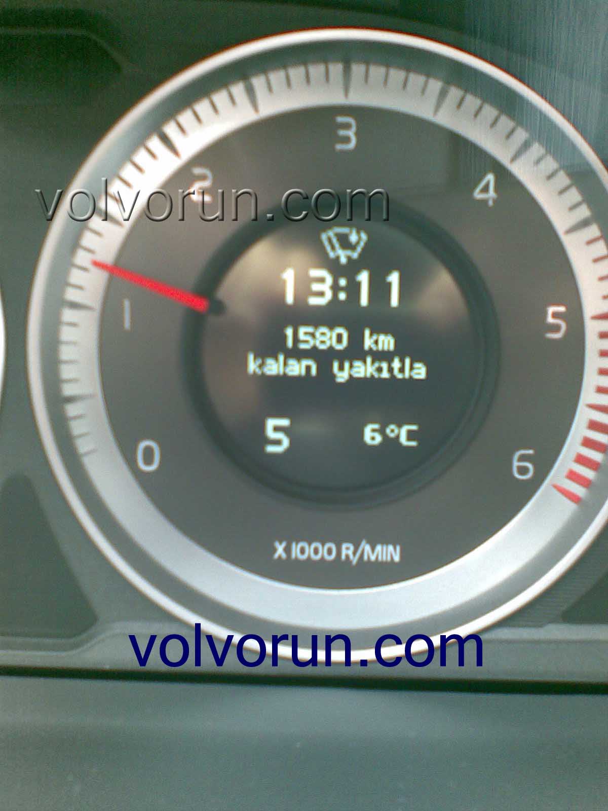

Anlık tuketım ortalama tuketım hepsını gorebılırsınız, ortalama hız.
Buyrun buda daha 3 gun once aldıgım aracın full depo range si :) < Resime gitmek için tıklayın >

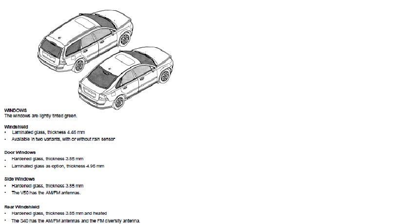

2009 öncesi yani arkadaki volvo yazısı ayrık olmayan s40ların hemen hepsi lamine yan camlı geldi, en boş olanı bile...
arkası ayrık olanların ise hemen hiçbirinde yok.
ayrıca sadece ön kapılardakiler değil arka kapılardakiler de lamine edilmiştir, bir tek arka kelebek camı normal cam.
bu camlar kalınlık olarak ön camdan bile kalın. ön cam 4.46 mm, lamine yan camlar 4.96 mm, normal camlar 3.85 mm.
faydaları: güvenliğin ötesinde akustik, thermal konfor sağlıyor ve görüşü kolaylaştırıyor.
siparişle araba alanların siparişlerine ekletmelerini tavsiye ederim.

Eklediğiniz resimde diyor ki,
Sadece ön cam lamine ve diğer tüm camlar sertleştirilmiş cam, ve isteğe bağlı yan camlar da lamine olur.
evet ya paket şeklinde ya tek başına opsiyon olarak alınabiliyor, 400 euro gibi bir fiyatı olması lazım.
