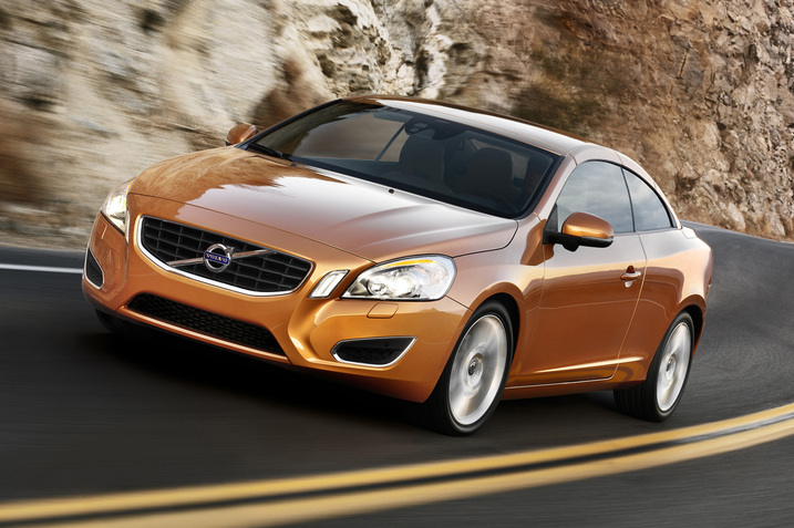

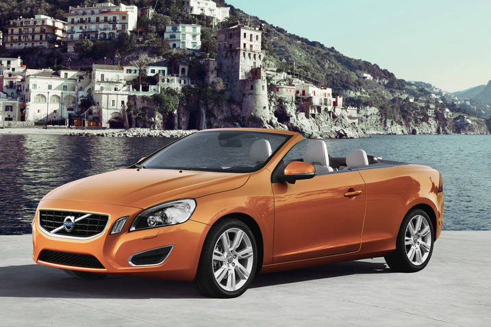

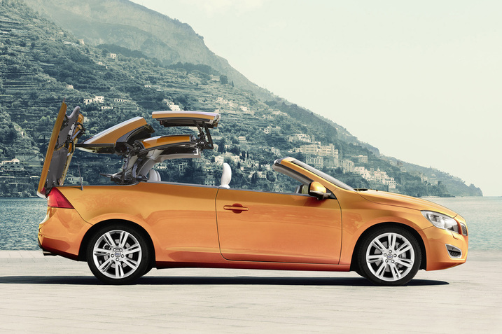

Arkadaşlar forumda paylaşıldı mı bilmiyorum ama aşağıdaki araç hakkında bilgisi olan var mı? Render mı c70 ile s60'ın fotoğraflarını birleştirerek mi yapmışlar pek anlamadım ama araç da çok şık olmuş. Kırmızı bir r-design düşünemiyorum.
13 yıl
Volvo'nun yapamadığını biri bilgisayarda yapmış. Dilerim Volvo bu mesajı alır. Mesaj gayet açık ve net.
