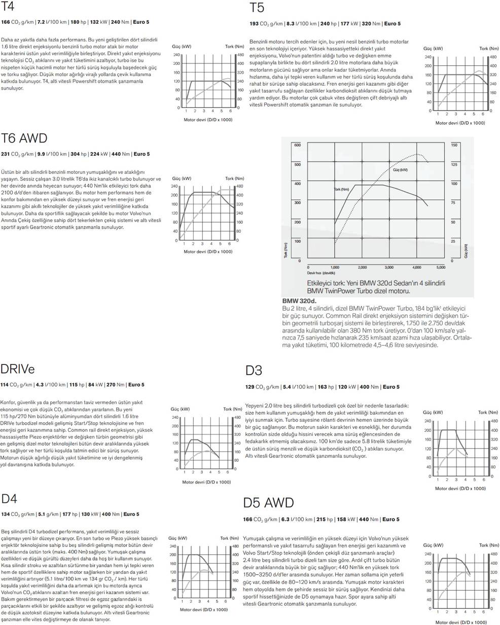

Konumuza yardımı olacağını düşündüğüm, Volvo motorlarının ve 320d motorunun devire göre Tork-Güç eğrilerini bir arada ekledim. Burada D4 S40'ın motoru iken, diğer hepsi S60'ın motorlarıdır. toledox'un dediği gibi motorları karşılaştırırken sadece maksimum değerlerine bakmak yerine, tork-güç eğrilerine bakmak daha sağlıklı olur. Böylelikle 320d-D3 karşılaştırmasında neden BMW motorunun daha düşük torktan daha yüksek güç elde ettiğini açıklayabiliriz sanıyorum. Yalnız, Volvo tablolarıyla BMW tablosu arasında tork-güç eksenleri ters tarafta yer almaktalar. Buna dikkat ediniz. Kafa karıştırıcı olmasın.
13 yıl
D3 ile 320d grafikleri karşılaştırmasında, benim en çok dikkatimi çeken, 320d motorunun devire oranla torkunu sürdürebildiği oldu. Maksimum torku olan 380Nm'yi 1,750 ile 2,750 dev/dak arasında sürdürüyor. Sonrasında da tork yavaş yavaş azalıyor. Ancak güç(kw-hp), tork ile motor devrinin çarpımının olduğu bir fromülden elde edildiği için, tork azalsa da devir arttığı için güç artmaya devam ediyor. Ta ki 4000 dev/dak'da tork, hatırı sayılır bir azalma trendine girinceye kadar.
D3 grafiğine dönersek motorun, 320d'den daha çabuk max torku olan 400Nm'ye ulaştığını ve bunu 320d'den daha uzun bir devir aralığında sürdürdüğünü görüyoruz. Tahminen 1500d/dak ile 2900d/dak arası. Yalnız torkun bundan sonraki seyri, bu motorun geride kalan yanını işaret ediyor. Hemen hemen 3000d/dak civarında motorun torku, 320d'den farklı olarak, birdenbire sert bir düşüşe geçiyor. Bu düşüş öyle keskin ki, artan devire rağmen motorun gücü de birdenbire düşüşe geçiyor. Bu sırada ki güç eğrisine dikkatinizi çekerim; yumuşak bir geçiş dahi söz konusu değil.
320d motoru 3000d/dak'da gücünü hızla artırmaya devam edip maksimum gücü olan 184bg'e 4000d/dak'da ulaşırken, D3 3000d/dak'da maksimum gücü olan 163bg'e ulaşıp inişe geçiyor ve 4000d/dak olduğunda gücünde hatırı sayılır bir düşüş olmuş oluyor. Halbu ki D3, daha bile yüksek olan torkunu 4000d/dak'ya kadar yüksek değerlerde tutabilmiş olsa, motorun ulaşacağı güç 320d den daha fazla olacak. Sanırım bu iki aracı da kullanan şoförün hissedeceği şey; 320d 4000d/dak'ya kadar hızlanmasını korurken, D3 bunu ancak 3000d/dak'ya kadar koruyabilecek. 320d'de daha büyük bir hızlanma devir aralığı söz konusu. Bu durum 8 ileri vites ile birleşince de 0-100 performansı açıklanıyor galiba.
Aynı şey T4 ve T5 motorlarında da görülebilir. Bu motorların çalışma prensipleri farklı da olsa, grafiklerinden maksimum torklarını ne kadar uzun bir devir aralığında sürdürebildikleri, ve buna paralel olarak güçlerini de artırmayı sürdürdükleri açıkça görülüyor. Benzinli motorlar daha fazla devir çevirdiği için de, sonuç olarak dizel muadillerine göre daha büyük bir güce ulaşıyorlar.
Sanırım burada cevabını bulmamız gereken şey, 320d'deki tork sürdürebilirliğinin nedeni. Tabi tüketim değerlerinin bu denli düşüklüğü de. Bunun nedeni şanzıman-motor uyumu mu? 6 değil de 8 ileri oluşu mu? Çok söylenen aktarmadaki kayıp düşüklüğü-verimlilik mi? 320d daha hafif ayrıca. Ve ya bir motorun torkunu yüksek devirlerde de sürdürmesi, salt motorun kalbinde gerçekleşen bir durum mudur? Yeterince bilgi sahibi değilim. Ancak öğrenmeyi çok isterim.
D3 ve D4 motorlarının D5 motorundan türetildiğini unutmayalım. Bu bağlamda D3'ün nelere kadir olduğu ortadadır. D3 galiba Volvo'nun yakıt ekonomisi odaklı geliştirdiği bir motor. Volvo bu güne kadar performans odaklı olmadığı için, bu konuda geriden seyretmesi normal. Ancak bundan sonra 320d'den daha iyi motorlar ve de şanzımanlar geliştireceklerine inanıyorum. tolbert'in bahsettiği consept XC60'ın benzin+elektrik hibrit motoru mesela. Gerçekten inanması güç rakamlar. Ben de kendisinin yazmadığı ortalama tüketim değerini vereyim de tam olsun: 2,3L/100km.
toledox'un dediği gibi benim önceliğim performans değil yakıt ekonomisi. Bu yüzden Drive Powershift'i bekliyorum. S60 D3'le ilgilenmememin sebebi de aslında ekonomi odaklı düşünmem. Drive Powershift'in hem yakıt, hem de vergi bağlamında ne kadar ekonomik olacağı ortada. Bir de ben çok km yapıyorum. D3 hem daha pahalı, vergisi yüksek, şehir içi çok yakıyor(şehir içi benim için önemli), ve daha performanslı olmalıydı diye düşündüm. Gerçi bir arabanın performası sadece 0-100'üyle ölçülemez. Vites oranlarının da etkisi vardır. Bu yüzden 0-100'de geri kalan bir araç 100'den sonra bizi geçe de bilir. O bakımdan D3'e haksızlık yapmak istemem. Yine de performansı ikinci plana atmış birisi olarak, eğer D3 şimdiki performansı(9,2sn) ile, sadece 320d kadar yaksaydı, yine alıcısı olurdum.
Son olarak D3 ve onun hafif iyileştirilmiş versiyonu olan D4 grafiklerini karşılaştırırsak, D4 3000d/dak çevirirken yine D3 gibi tork düşmesi yaşıyor. Ancak bu düşüş D3'ten daha yumuşak oluğu için, motorun gücü artmaya biraz daha devam ediyor. Bu da bize D3 ile D4 arasındaki 14bg'lik(10kw) fark olarak dönüyor. Her şey Volvo'nun ellerinde. Saygılarımla.

Volvo'nun D3 motoru bence başarılı neden derseniz; 1500 ile 3000 devir arasında hem maksimum tork hemde maksimum güce ulaşabiliyorsunuz ve bu aralıktaki değerler bmw'nin 320d'si ile kafa kafaya.
Ancak aracın tekerleklerine iletilen güç; motor gücü, vites ve diferansiyel oranları, tekerlek çapları ve aktarma kayıplarının birleşimiyle meydana gelmekte. Ben hızlanma ve yakıt tüketimleri arasındaki farkın en büyük nedenini şanzıman olarak görüyorum. Ancak düz vitesli bir D3 ile otomatik D3 ün hızlanma değerlerinin aynı olması geartronic'i düz vites kadar başarılı kılmasına rağmen, vites için seçilen değerler ve şanzımanın genel yapısı sanırım BMW2ninki kadar iyi değil.
320d de twinscroll turbo sistemi sayesinde yükselen devirde değişken turbo geometrisi sayesinde daha yüksek güç elde edilebildiğin bu fark meydana gelmekte diye düşünüyorum.

Benim düşüncem, bu tork ve güç eğrisinin istenirse daha yatay bir hale rahatlıkla getirilebileceği ve Bmw motoru gibi 4000 devirde max. gücünün oluşturulabileceği yönünde. Dikkat edersek son yıllarda benzinli araçlarda da max. tork bandı uzun bir devir aralığında sürdürülebilir hale geldi, özellikle turbo beslemeli TSI motorlarla bunu iyice gözlemleyebildik. Ve bu geniş devir bandını sunan ana etken turbo kullanımı.
Burada bence biraz tercihler devreye giriyor, Volvo motor dayanıklılığına ve uzun ömürlü olmasına daha fazla önem verdiği için maksimum güç devrini aşağıda tutuyor. Tabi buradan çıkacak anlam Bmw'nin motor ömrü konusunda hassas olmadığı değildir. Yaptığı motora güveniyordur ve iddialı bir veri ortaya koymaktan çekinmiyordur. Tabi aktarmadaki ve yakıt tüketimindeki etkileyici verileri de unutmamak lazım.
Ben inanıyorum ki Volvo'nun öncelikleri farklı olsaydı, S40 ebatlarındaki bir araca 177 hp lik D4 motorla 8.8 saniye yerine 8'in altındaki sürelere rahatlıkla çekebilirdi, en azından ağırlığı Bmw 3.20d ile aynı seviyeye gelse bile en yarım saniyelik fark olurdu, motora dokunmadan. Yani kısaca Volvo en performanslı olacağım ya da en hızlı olacağım iddiasında değil. Son hızlara bakıldığında bile nasıl limitlendiği ortada.
