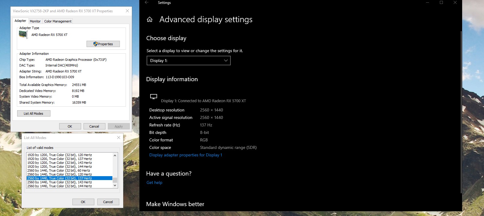

bu arada cru'yu tekrar denedim lcd standart alıp 137fps olarak ayarlarsanız mem clock düşüyor flickering/siyah ekran olmuyor. olay monitörün default frekansında çalıştırmak sanırım ona göre ayarladım
Ben de o ürünü bekliyorum ama bakalım, Çin'in durumu muamma...
Frekansları tek tek denedin mi hocam? Vallahi bravo Ben de senin gibi yaptım, mem clock bende de düştü. Haliyle ısı da düşüyor. Ne flicker ne de başka bir sıkıntıyla şimdilik karşılaşmadım. @Xtremee Sen de bir bak istersen...

daha önce 144 ve 142'yi denemiştim sadece 144'de kullanılmayacak şekilde flickering oluyordu bu konuya atmıştım videosunu, 142'yi 5 dakika falan denedim masaüstünde siyah ekran almıştım bırakmıştım. frekansları tek tek denemedim de default ayarlarda 144hz'in frekansını gösteriyor lcd standartta aynı frekansa gelecek hz değerini yazdım oraya sadece, 137,5 oluyor o da garanti olsun diye 137 yaptım. rivatuner ile oyunlarda 135fps limitledim & freesync açık kullanıyorum şimdlik sorun yok gibi.
