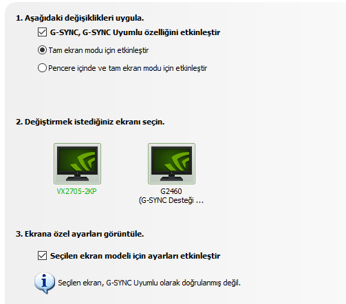

gsync açık kullanan varsa monitör aktif kullanımdayken ekran gidip gelme sorunu yaşayan var mı? hem eski monitörde oluyordu hem değişimden gelende de oluyor. servisteyken 2. monitörümde hiç bu sorunu yaşamadım o direk gsync modüllü. gerçi sorun gsync alakalı mı tam bilmiyorum
ekran siyah oluyor sonra tekrar görüntü geliyor gsync destekli monitör bağlandı uyarısı geliyor.

benim daha yavaş kapanıp açılıyor, çizgiler çıkmıyor.
özellikle ekranı 5dk sonra kapat ayarlıyken ilk 5dk sonrasında bunu yapıyor ve kapatamıyor nedense. sonra ki 5dkda kapatıyor. nadiren de normal kullanımda yapıyor. eskisinde de vardı değişimden gelen 2705 modelinde de var ilginç şekilde, ekran kartı ile alakalı da olabilir belki ama diğer monitörümde hiç olmamıştı. dün 2 monitörün kablolarını değiştirdim, gsync kapalı denedim 5dk sonra ekran kapatacağında yine yaptı. normal kullanımda yapacak mı bakalım.
edit : bu mesajı yazdıktan 4dk sonr yaptı şansıma ekran siyah oluyor, görüntü geliyor. sonra yeni donanım eklenme sesi tekrar görüntü gidip geliyor ve yeni gsync ekran bağlandı uyarısı geliyor. 2. gidip gelme gsync kaynaklı sanırım, şimdi onu kapattım birde öyle deneyeyim

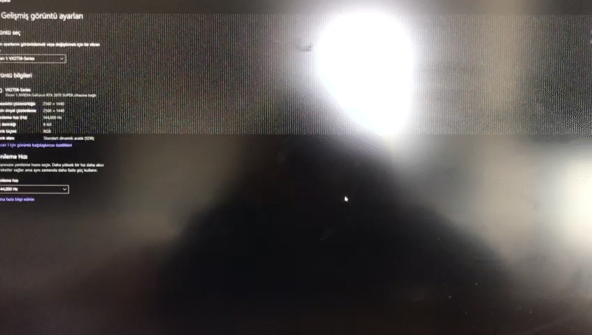

Başlıkta bahsettiğim gibi bu sabah böyle bir sürprizle uyandık sağolsun sürekli kullandığım monitörümde bu problemi yaşıyorum. Detayları paylaşayım
144hz'de şu tarz bir titreme veya adını ne derseniz bunla karşılaşıyorum:
Monitör kasım veya aralık 2019 tarihli satın alınmıştı ve hiç problem yaşatmadı bugüne kadar. Kabloları kontrol ettim dp ile bağlanıyordum 2 farklı hdmi ile de aynı sonucu veriyor. Sürücüler derseniz windows, ekran kartı(2070s) ve kalan şeyler şeklinde genel bir güncelleme de yapıldı ve benim teknik bilgimi aşan bir probleme dönüştü. Bunu nasıl çözmek lazım gözden bir şey kaçırıyor olabilir miyim?
60hz'de titremeler minimuma inse de yine oluyor ara ara
Cevaplarınızı bekliyorum. Teşekkür ederim
Ekleme: Detay olarak windows etkin değil bu bu tarz bir problem oluşturabilecek bir şey değildir heralde ve ikinci ekran olarak eski minik bir monitör kullanıyorum onda bu problem yok
Nasıl bir yol izlemeli sizce?

60fps'te kullanmaya devam ediyorum bende 144'te yapıyordu o titremeyi. Yanına yeni bir monitör alıp onu 2. monitör yapacaktım ama onu da henüz gerçekleştiremedim.

Merhaba arkadaşlar herkese geçmiş olsun benimde aynı sorunum var pes oynarken pcde 144hz yırtılmalar oluyor birde bu monitörün driveri varmı vx 2758 2kp mhd
3 yıl (148 mesaj)
Hocam merhaba, eski sayfalara bakarak sorunlarınızı çözebilirsiniz. Monitörü cru ile 137 Hz alırsanız yırtılma geçer. Ayrıca sitesinden sürücüsünü indirebilirsiniz...
