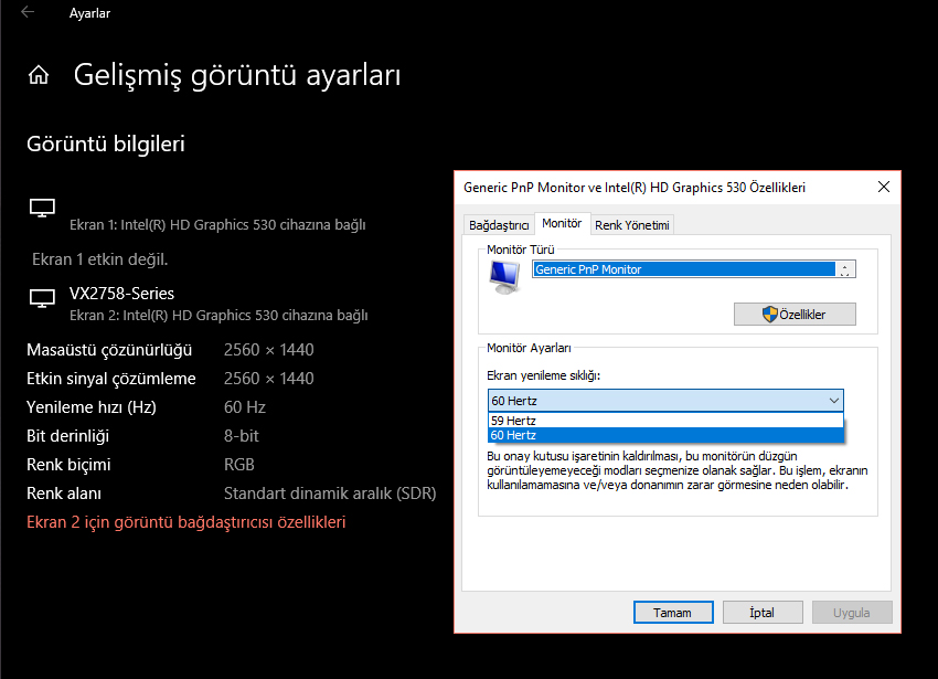

Kasa bilgisayarım hazır olmadığı için ekranı 960m'li bir laptopta kullanıyorum ayarlarda 144hz yok en yüksek 60 ekranın da intel hd graphics 530'a bağlı olduğunu söylüyor. Oyun vs. açık değilken enerji tasarrufu açısından bunu yaptığı bilgisini okudum ama. Ne yapmam lazım? 960m desteklemiyor mu?
Kutudan çıkan kablo takılı
Yardım edebilecek var mı?

Bir de monitörün 2 numaralı hdmi portuna takıp deneyin lütfen. 1. port 60 Hz veriyor. Laptopun ekran kartı driver'ını da yenileyin. Bakalım istediğiniz sonuçları alabilicek misiniz?

2'si de uygulamıştım ama sonuç alamadım

Monitör niye generic görünüyor? Driver'ı kurmadınız mı? Tabii ekran kartı da o monitörü besleyebilir mi ondan da emin değilim açıkçası..

Kurulu. Ben de anlayamadım bu çift ekran kartı muhabbetinden ötürü olduğunu sanıyorum da

Nvidia ve intel 2 kartı da güncellediğimi sanıyordum Nvidia'yı güncellemişim fakat Intel'i edememişim çünkü laptopumun bataryası bitik pilde çalışıyor sadece. Şarjı daima az algıladığı için son güncellemeyi yaptırtmıyor düşük pil şarj edin vs vs diye.
Kart da maksimum 120hz destekliyormuş
