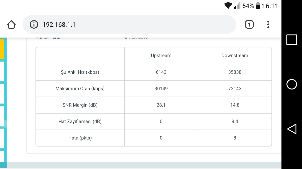

SNR değeriniz tam sınırda. Hattınız bundan dolayı kopmaya meyilli.
Hattınız 35 mbps hızı ŞU Anlık kaldırmıyor olabilir. Durumu servis sağlayıcınıza iletmeniz gerekiyor.
Ek olarak kablolar ne durumda?
Bu mesajda bahsedilenler: @admestos
Snr değerini modem arayüzünden değiştirebiliyorum hızı 30 mbite sabitliyorum. Ama yine de hız testi yaptığımda değişen bişey yok. Bugün geçiş yaptım VDSL'e acaba port değişikliği mi yapılmadı. Daha önce adsl porttan hizmet alıyordum. Zaten önce de ADSL de 16 mibte kadar hız alabiliyordum. Servis sağlayıcımda kullamdığım paket 16 mbite kadar görünüyor hala. Acaba orası mı güncelleme yapılmadı. Öyle de olsa 35 mbite sabitleyemezler hattımı.
Kablo durumu iyi. Tek parça direkten eve geliyor ek falan yok yeni kablo 3. yılı oldu Telekom yeni kablo çekti.
SNR yi yükseltince hat değerlerim değişiyor aşağıdaki gibi ama hızımda yükselme olmuyor.
Bu mesajda bahsedilenler: @onur5545
O zaman servis sağlayıcı ile görüşün ancak hızınız ve snr ayarlarınız bu şekilde kalsın. 12 snr idare eder.

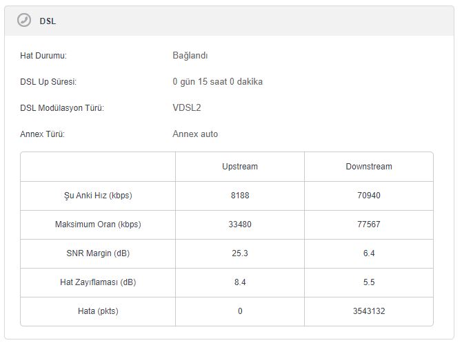

Merhaba bir süredir yaşadığım ama üzerine düşmediğim bir problem var, geçen yaz sokak başına kabin kondu ve internet hat değerlerim iyileşti. İlk bağlantı sağlandığında snr gayet iyiydi TurkNet'te 75 mbit rahat alıyordum ama birkaç gün sonra snr ve hız düştü, sizce ne kaynaklı olabilir. Bir mantığa oturtamadım dediğim gibi çok da üstüne düşmedim ama şimdi bir arıza kaydı açtım bakalım ilgilenecekler mi, sizin fikriniz ne ?

Türk Telekom bir şeyler karıştırmış gibi duruyor.
Bu mesajda bahsedilenler: @Zendagi Migzara
Z
Yani değişik durum, attenuation sabit ama potansiyel hız yarıya düşmüş, ekipler bakacak mı bekliyorum bakalım.
Hat değerleriniz kesinlikle iyi, muhtemelen 75 Mbit'e kadar sorunsuz alırsınız, daha üstüde mümkün olabilir, hatta süpriz olmaz.

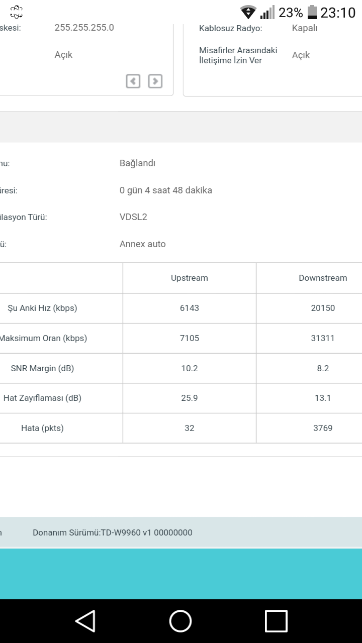

Arkadaşlar çatı dubleks evde oturuyorum alt katta aldığım değerler iyiyken üst katta kötü bu sorunu nasıl çözebilirim? Ve son olarak yaklaşık 4 gün önce değerlerim yaklaşık 10 mbit daha düştü durup dururken modemde kendini hep 8 snr değerlerine göre ayarladığı için aldığım hız nerdeyse adsl e düştü. Alt kata koyduğum zaman wifi dan 5 10 mb arası aldığım için bunuda yapmam mantıklı gelmiyor(odam üst katta olduğu için)

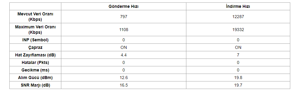

Arkadaşlar 12 mbit lik internet paketim var Türk Telekom tarafında.
Aşağıda ki hat değerleri ile ne kadar verimli hız alabilirim.
Türktelekomu sorgulattığımda 50 mbite kadar alabileceğimi söylüyor.
Hat zayıflaması değerine baktığımızda santrale yakın gibi duruyor. Şu an adsl sinyali sanırım bu. Vdsl sinyali vermeleri lazım tam değeri görmemiz için.
Bu mesajda bahsedilenler: @seegoo
