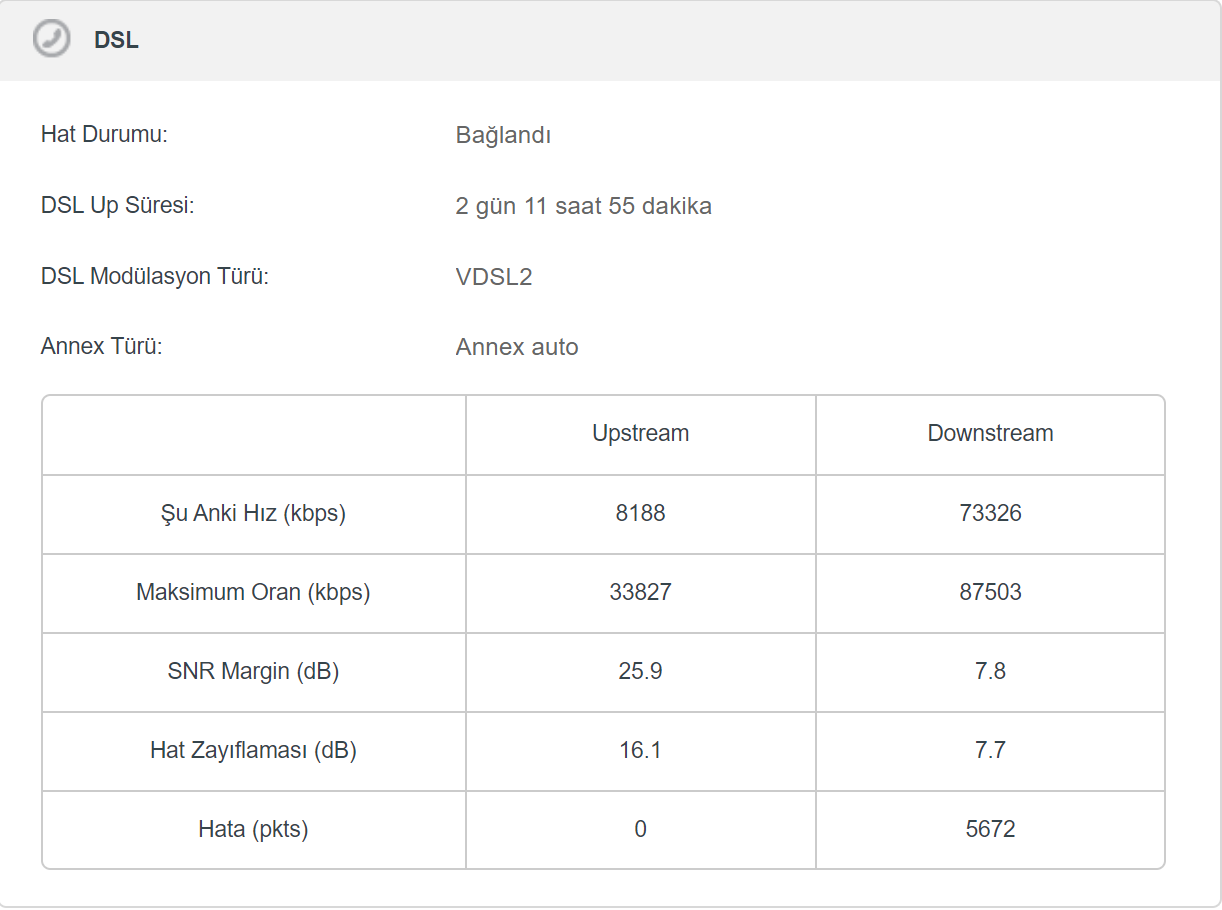

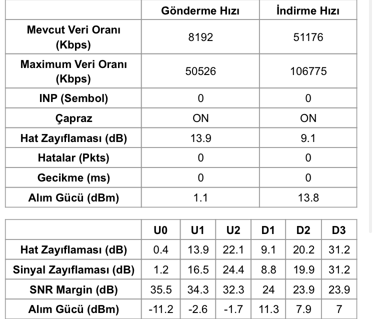

Merhaba. Snr değeriniz çok düşük. Snr değeri 12 ye çıkana kadar hızı kademeli olarak düşürmelerini söyleyin Türknete.
Turk telekom ekiplerine arıza kaydı oluşturmuşlar, geldiklerinde özellikle rica edeceğim. Şuan SNR değeri 8'lerde bakalım şu işi çözebilecekler mi.

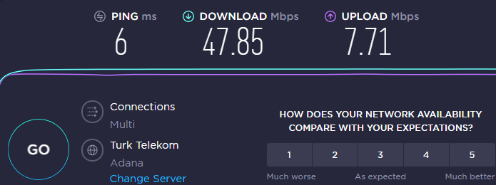

TurkTelekom 50Mbit VDSL'e yeni abone oldum.Hat değerlerim normal mi?
Hız testi değerleri
normal.hatta sınırda.

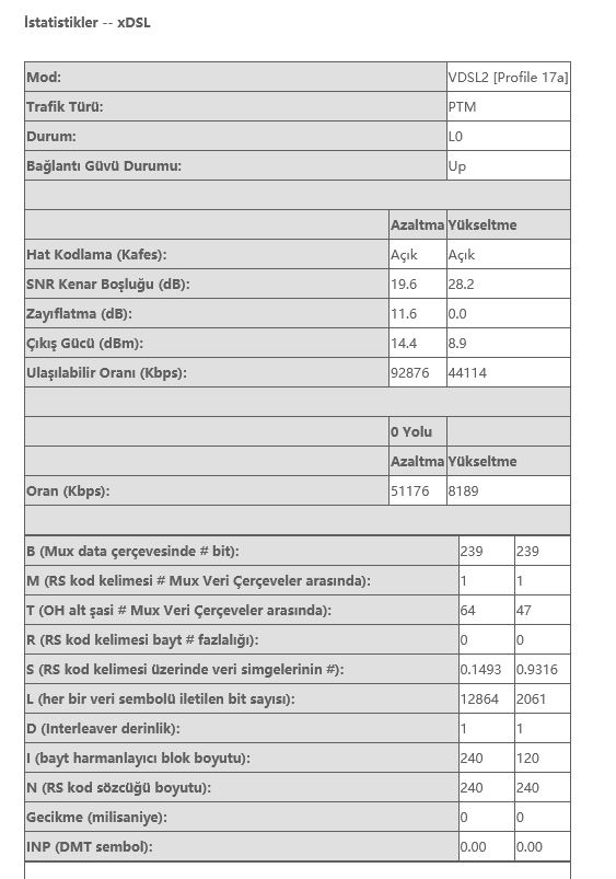

Turk.Net kullanıcısıyım. VDSL'e geçmeden önce ADSL SNR MARGIN değeri 14 dB civarıydı. VDSL kullanmaya başladıktan sonra bu değer düştü fakat internetim daha stabil oldu. İç tesisatta sadece modemin yanında gelen vdsl splitter taktım. Evime gelen hat kablosunda ek var üstelik. İnternette sadece gece 12 ve akşam 12 saatlerinde garip bi kopma oluyor onu da şöyle anlatayım. Torrent indirirken ya da oyun oynarken hiç bir değişiklik yok oyunlarda latency artışı olmuyor (COD WARZONE LATENCY 58 civarı) fakat Google'a ve Youtube'a girmiyor 1 dk boyunca Değişik bir durum ama bende sıkıntı yaratmıyor genel haliyle çok memnumum. SNR MARGIN değeri 3 gün önce 9 kadar olmuştu modeme gelen hız daha düşüktü 68000 kbps civarı. Modemi resetledikten sonra hız arttı 73000 kbps tekrardan 7.8 8 civarı oldu.

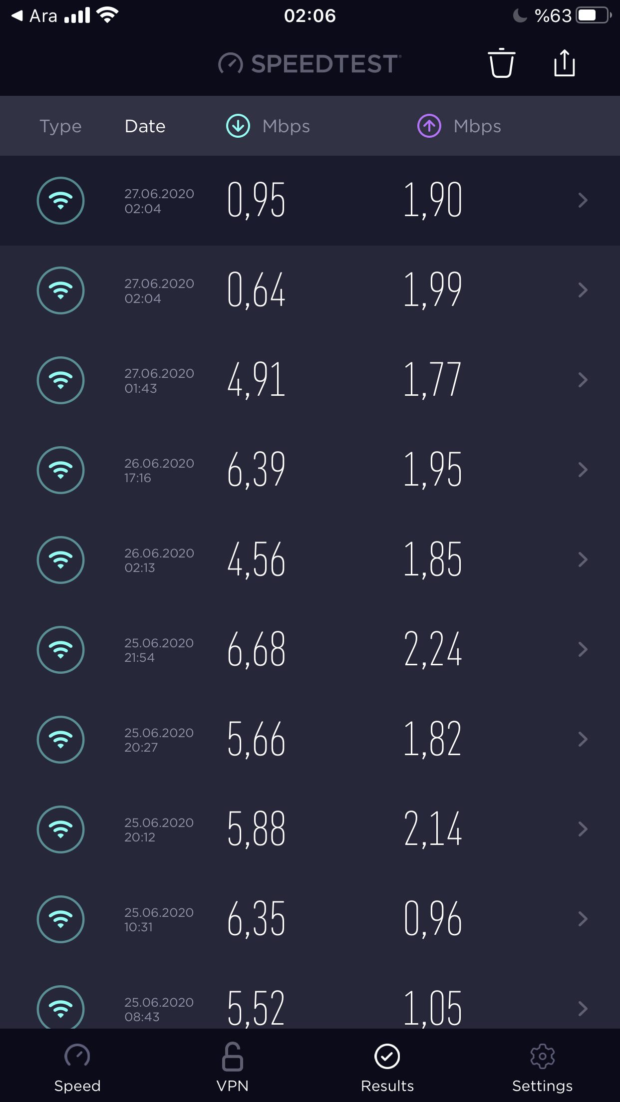

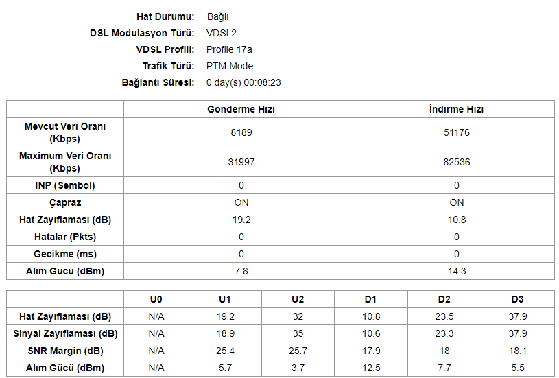

16 mbps'ye kadar ADSL altyapısından 50 mbit'e kadar Vdsl2 altyapısına ttnet üzerinden geçtim.
modem olarak da keenetic extra dsl modem kullanıyorum.
ADSL iken 10-11 mbit arası hız alırken vdsl e geçtiğim ilk günlerde 2-3 mbit anca görüyordum.
şu andaki hat değerlerim aşağıda.

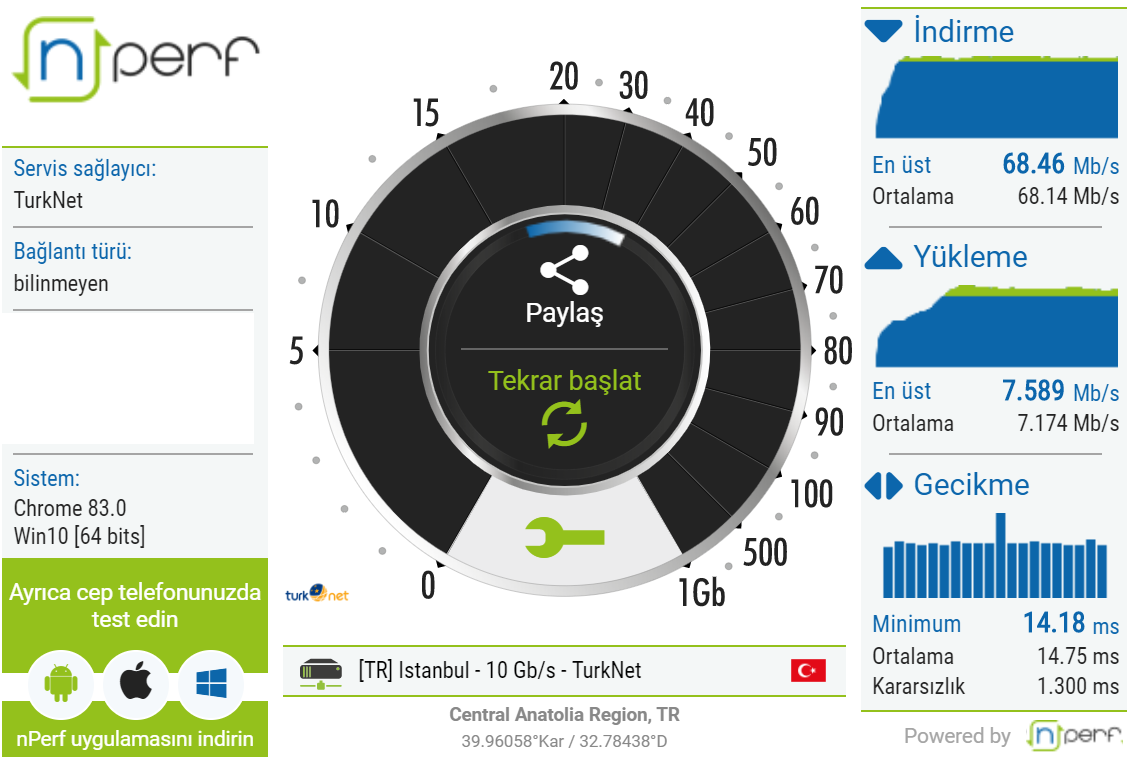

SNR margin değeri default olarak 8 db iken hız testinde en fazla 15 down / 1.80 up görebiliyorum. bir ara up 2.36 ya kadar çıktı ama bir haftadır ilk defa böyle yüksek bir değer gördüm.
SNR margin değeri 5 db olarak değiştirdiğimde hız testinde 17 down / 1 up gördüm.
yani margin değerini düşürdükçe down artıyor ama up yavaşlıyor. bağlantı çok kararlı değil gibi birde, sanki zorlanıyormuş gibi.
bu arada testler arka arkaya yapıldı. yani ekran görüntüsündeki saati dikkate alacak olursanız hep peşi sıra yapılmış olduğunu görebilirsiniz.
bu bilgiler ile birlikte modem arayüz görüntüsü de dikkate alındığında hatta bir sıkıntı var mı sizce?
bu arada netspeed üzerinden yaptığım sorguya göre saha dolabına uzaklığım 69 metre, max hız 17 mbps olarak çıkıyor. turknet üzerinden 78 mbps, milleni üzerinden 82 mbps olarak belirtiyor.
kablolar yeni, yeni tadilat yapıldı. bu işte bir gariplik var ama nedir çözemedim.
< Bu mesaj bu kişi tarafından değiştirildi _delicevat_ -- 25 Haziran 2020; 16:25:47 >

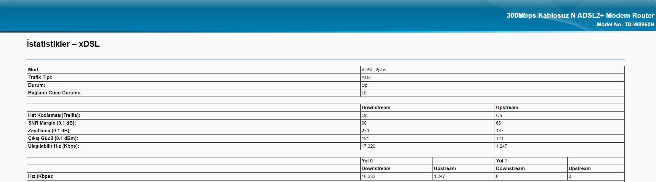

Merhabalar,
Adsl modemim var, bu hat değerleriyle vdsl modem almama gerek var mı. Hattım kaç megabite kadar destekliyor yardımcı olur musunuz?
Mod: ADSL_2plus
Trafik Tipi: ATM
Durum: Up
Bağlantı Gücü Durumu: L0
Downstream Upstream
Hat Kodlaması(Trellis): On On
SNR Margin (0.1 dB): 60 66
Zayıflama (0.1 dB): 270 147
Çıkış Gücü (0.1 dBm): 191 121
Ulaşılabilir Hız (Kbps): 17,348 1,247
Yol 0 Yol 1
Downstream Upstream Downstream Upstream
Hız (Kbps): 16,232 1,247 0
Modem markası Model No. TD-W8960N TPLİNK
< Bu mesaj bu kişi tarafından değiştirildi MelanchoLy - Man -- 27 Haziran 2020; 12:10:9 >

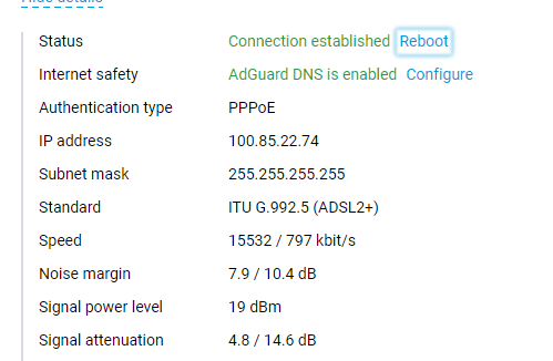

şimdi yaklaşık 13.5 hız alıyorum adsl..modem hat değerlerim şöyle ne hız alırım vdsl geçersem eğer...(600 metre saha dolabına uzaklık var sanırım ...ama bölgemde fazla kullanıcı yok az internet kullanan var fark eder mi bilmiyorum ama)
ADSL Hat Durumu SHOWTIME.L0
ADSL Modu G992.5
Gönderme Hızı 797 kbps
İndirme Hızı 16382 kbps
İndirme Hızı Zayıflaması 15
Gönderme Hızı Zayıflaması 9
İndirme Hızı SNR Marjı 16.6
Gönderme Hızı SNR Marjı 14.1
Üretici ID'si TP-LINK
Firmware Versiyonu 3919b415
CRC hataları 0
Gönderme Hızı BER 38e-7
İndirme Hızı BER 0e-7
Yukarı Çıkış Gücü 9.5
Aşağı Çıkış Gücü 15.5
ES 0
SES 0
