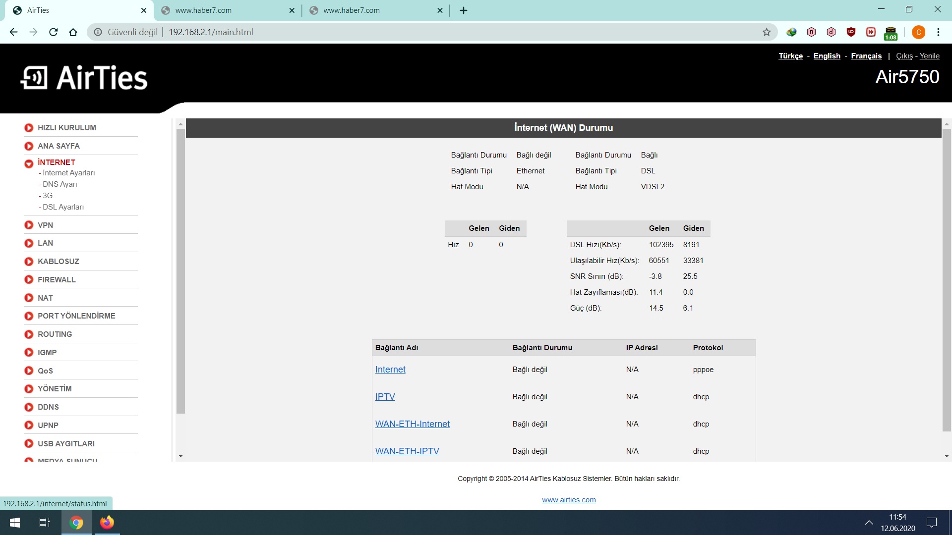

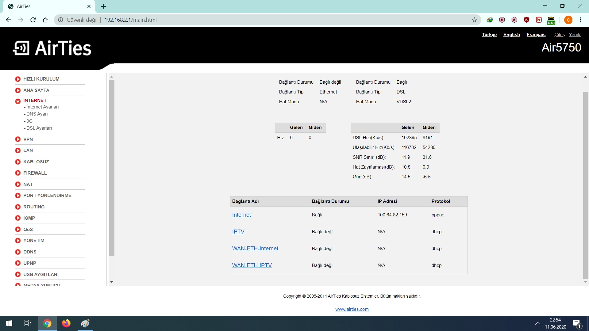

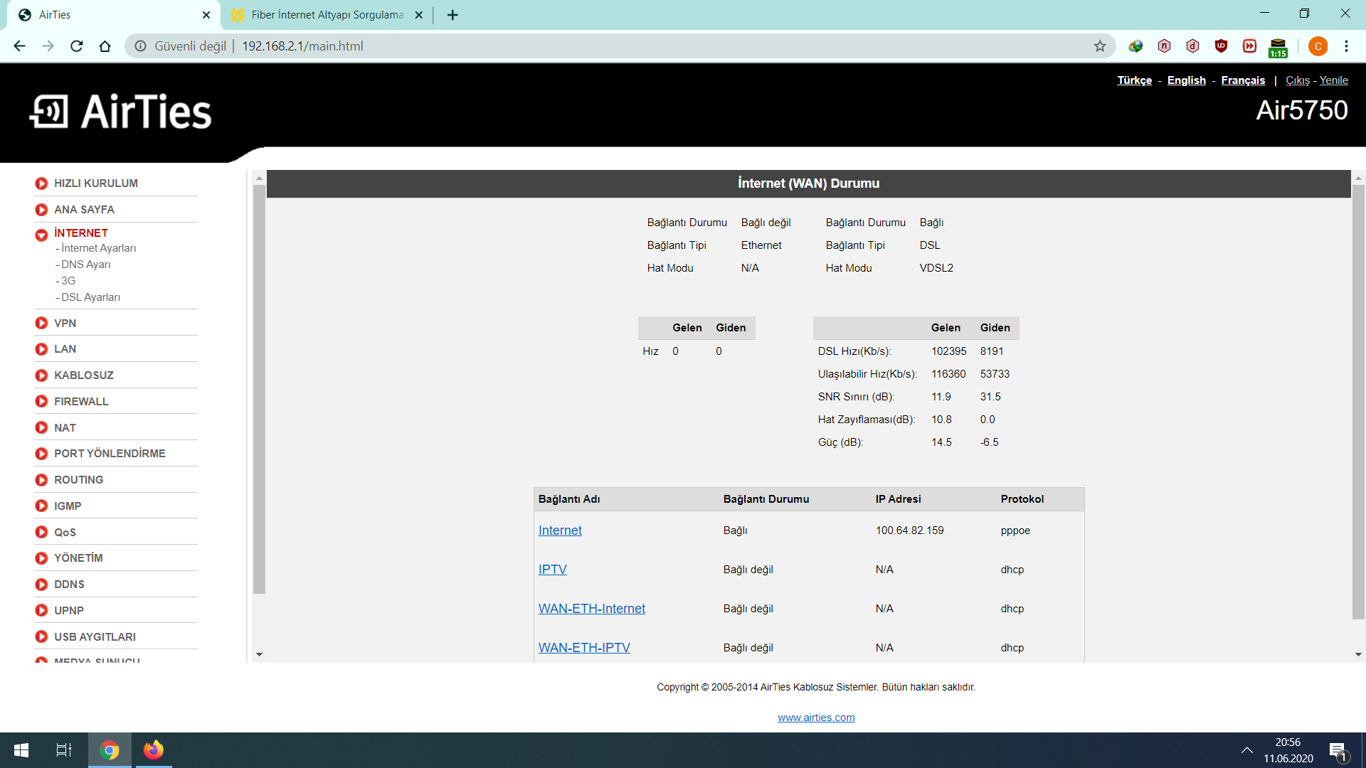

Benim Hat Değerleri Bu şekilde Bu Hattın Sorunu şu
Sabah saat 8 den sonra kopmaya başlıyor devamlı 3-5 dakika arayla bazen uzun aralar ile bazen daha kısa aralar ile modem deki dsl internet ışıklar gidiyor hat kopuyor yani bu olay sabah 8 den aksam 16 ya kadar devam ediyor aksam 16 dan sonra pek kesilme olmuyor neredeyse hiç kesilme olmuyor.
şimdi benim hatta mı problem olabilir bilerek mi yapılıyor bu durum
iki farklı modem kullandım denedim ikisi de aynı şekilde kesiliyor.
telekomun kablosuna direk 80 cm kablo ile direk modeme bağladım kablolardan yine aynı modem değil kablo değil bu neden olabilir bunu nasıl düzeltebilirim. Daha önce kimsenin başına böyle bir durum geldi mi acaba.
Türknet abonesiyim
Merhaba.
Kopma yaşadığınız zaman aralığındaki hat değerleri mi bunlar?
Bu mesajda bahsedilenler: @TnTTuRK

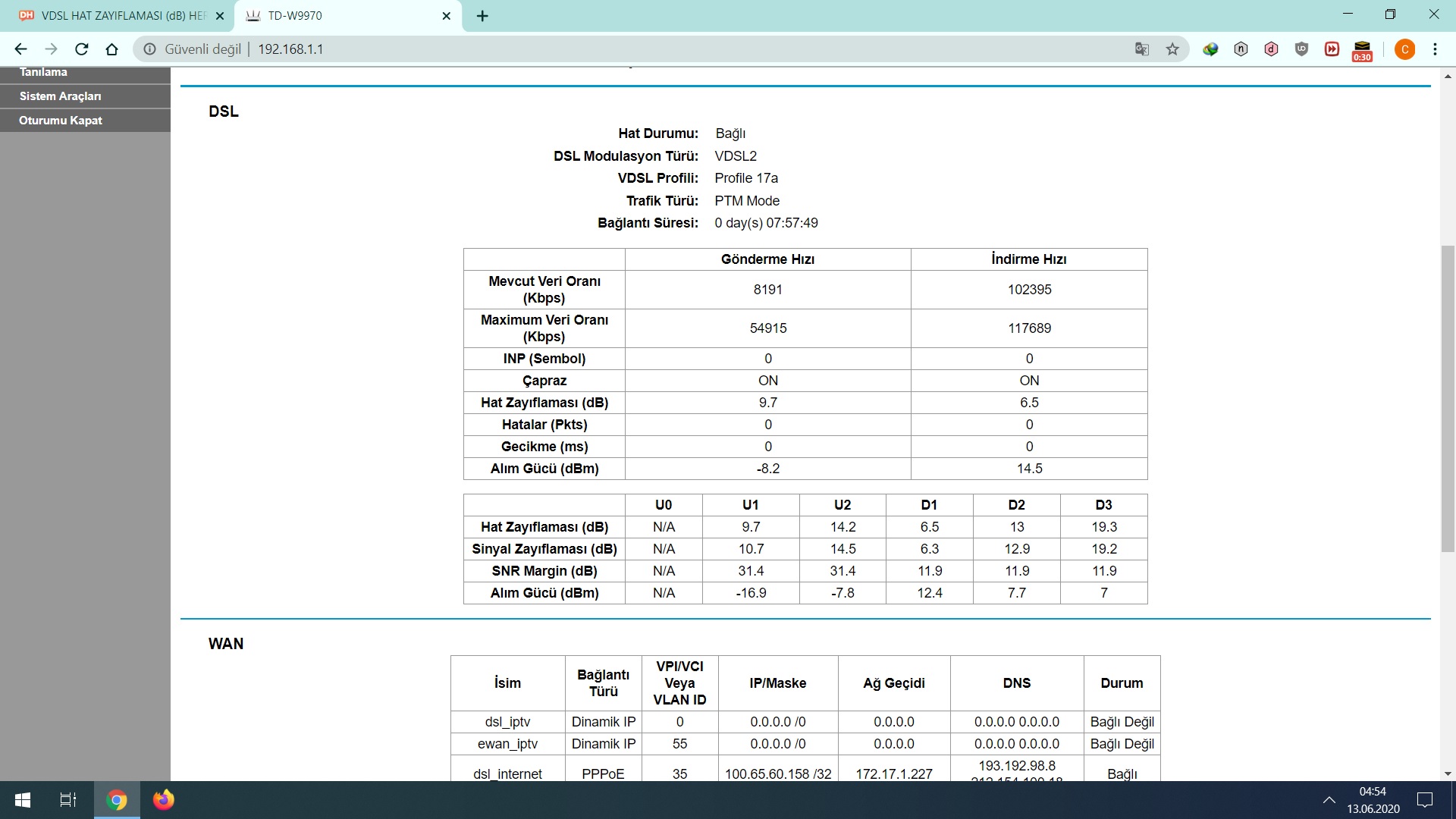

Hat degerlerim le 100 mps paket alsam kullanabilirmiyim
Merhaba.
80mbps civarı rahatça alır diye düşünüyorum. Ancak hat değerleri değişken ise kopma yapabilir. 75mbps garanti olur.

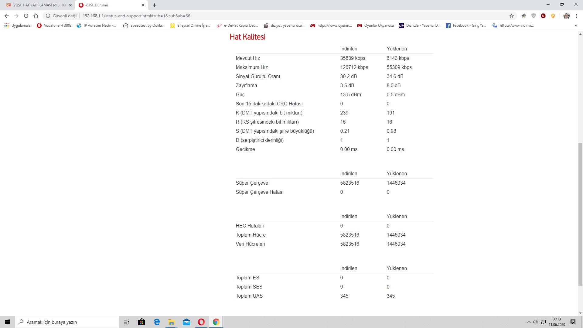

Daha önce de yazdım ama kimse cevap yazmadı. Bu değerler ile 50 mbps hızı sorunsuz alabilir miyim arkadaşlar.
Değerler eksik. Tam ekran görüntüsünü atarsanız sanırım daha iyi yardımcı oluruz 😊

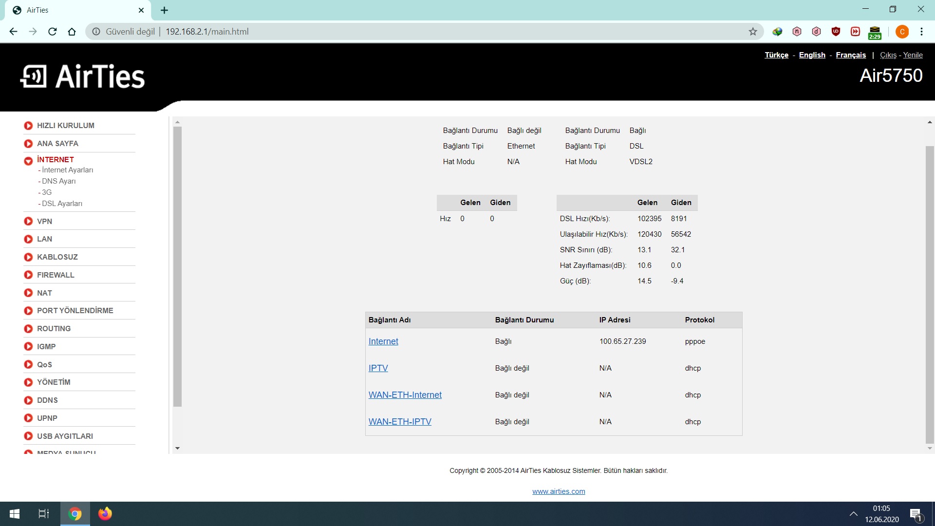

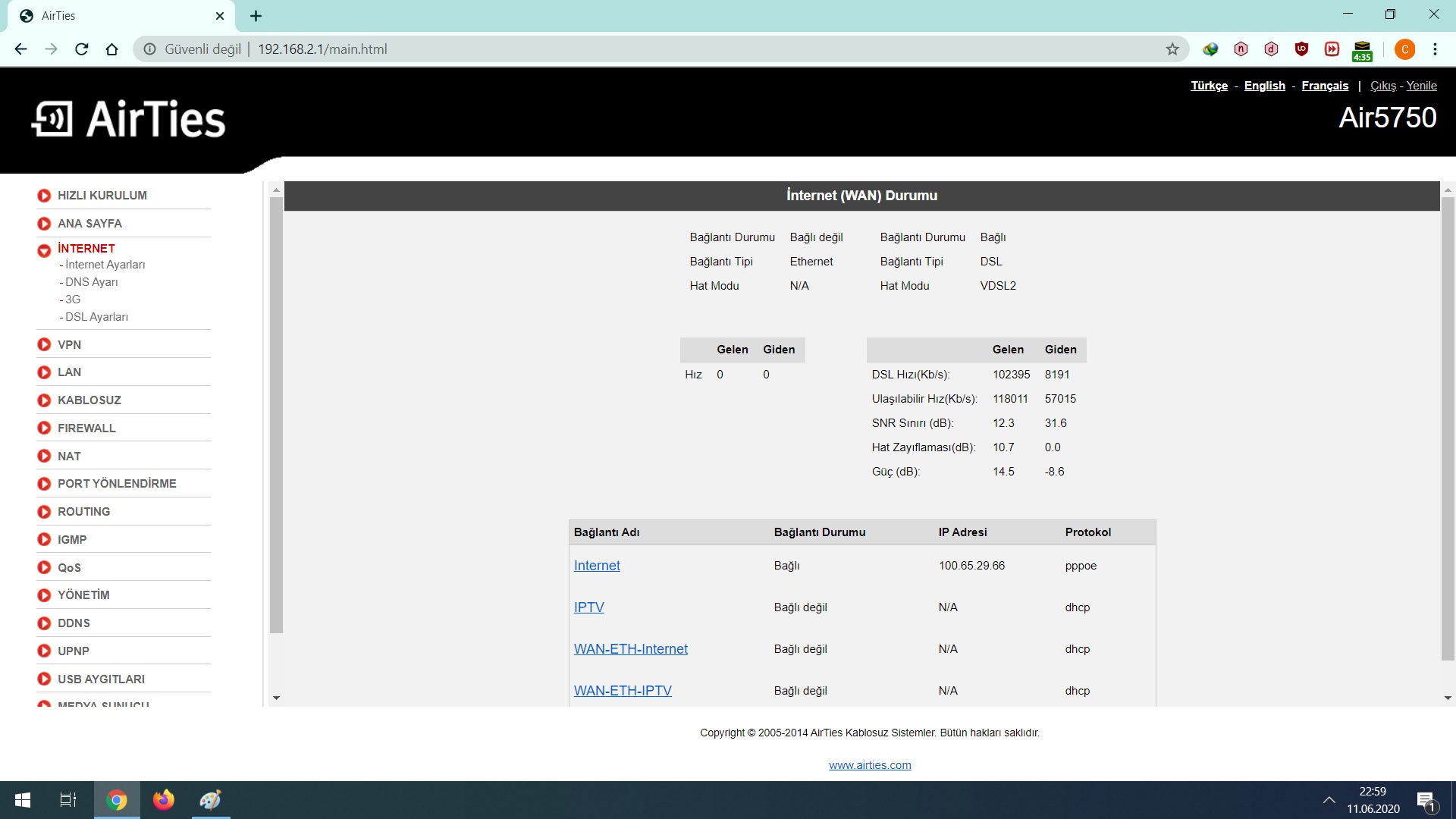

Sabah Kopmalar olduğu zaman ulaşılabilir hız çok fazla düşük oluyor.
Ulaşılabilir hız normalde 117 120 mbit lerde ama kopma olduğu zaman modem kopup yeniden bağlanıyor ulaşılabilir hız 80 mbite 60 mbite kadar düşüyor yine kesiliyor sonra yükseliyor resim çekmiştim
resimler bunlar
< Resime gitmek için tıklayın >< Resime gitmek için tıklayın >< Resime gitmek için tıklayın >< Resime gitmek için tıklayın >< Resime gitmek için tıklayın >
Bu mesajda bahsedilenler: @Echonight83
bu hat bu gün mesela öğleden beri hiç kesilmedi sabahları kesiliyor geceleri son sürat hiç kesintisiz 120mbit hızla indiriyor 12,50 mbit ile indiriyor
gunduz olunca bu sorunlu

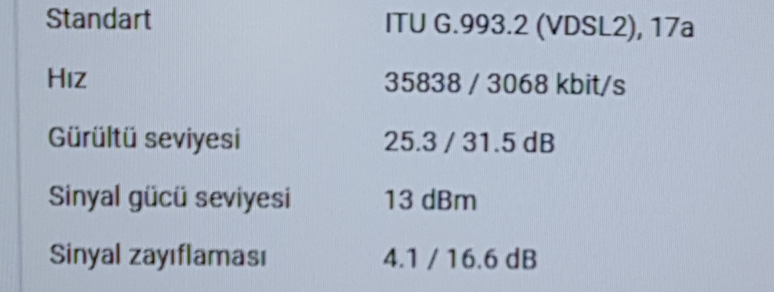

VDSL e geçiş yaptım. Hat değerlerim bu şekilde. Hız testi yaptığımda 12-15 mbit arası hız alabiliyorum. Upload hızım 1 mbiti görmüyor. Almam gereken hız 35/6 mbit görünüyor. Download da çok fazla CRC hatası alıyorum. Sıkıntı neden kaynaklı olabilir?
Merhaba. Kullandığınız operatöre 'sinyal kalitem çok düştü' gibi bir şikayet te bulunursanız sanırım o zaman müdahale ederler. Çünkü sinyal de dalgalanmalar var. Benzer bir sorun ben de yaşadım. Teknik ekip inceleme yapacak bakalım bekliyoruz.

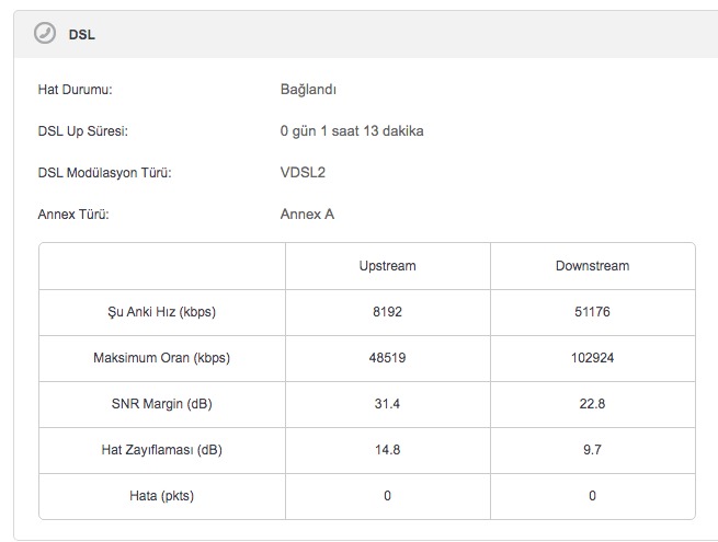

Ben de 100mbps paket kullanıyorum.
