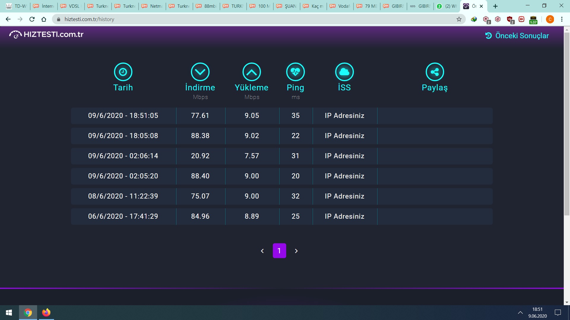

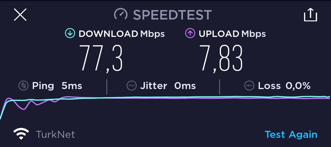

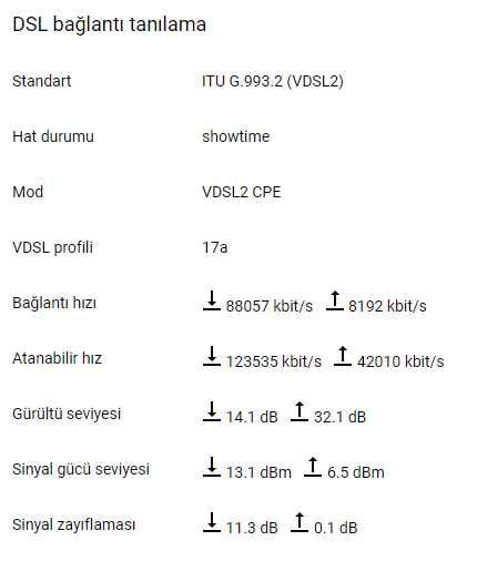

Hat değerlerim bu şekilde. Modeme gelen hız 88mbps olarak gözüküyor. Hız testinde Max 82 gördüm. Genelde 77-81 arası çıkıyor. Santrale uzaklığım ya 2141metre ya da 118metre hat değerlerime göre siz karar verin (türknet müşteri hizmetlerine sordum 2141metre dedi, forumdaki yetkiliye sordum 118metre dedi) hat değerleriyle oynayıp speedtest de 90 95 üstü görmem mümkün mü ? < Resime gitmek için tıklayın >
Hız testi 5ghz üzerinden yapıldı. Modeme uzaklık 4metre civarı

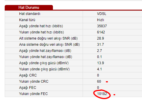

Sağlayıcı NetSpeed, 10.000 küsur FEC hatası var, sebebi nedir bunun - bana zararı nedir ? Arıyorum sinyal değerleriniz iyi diyip geçiştiriyorlar

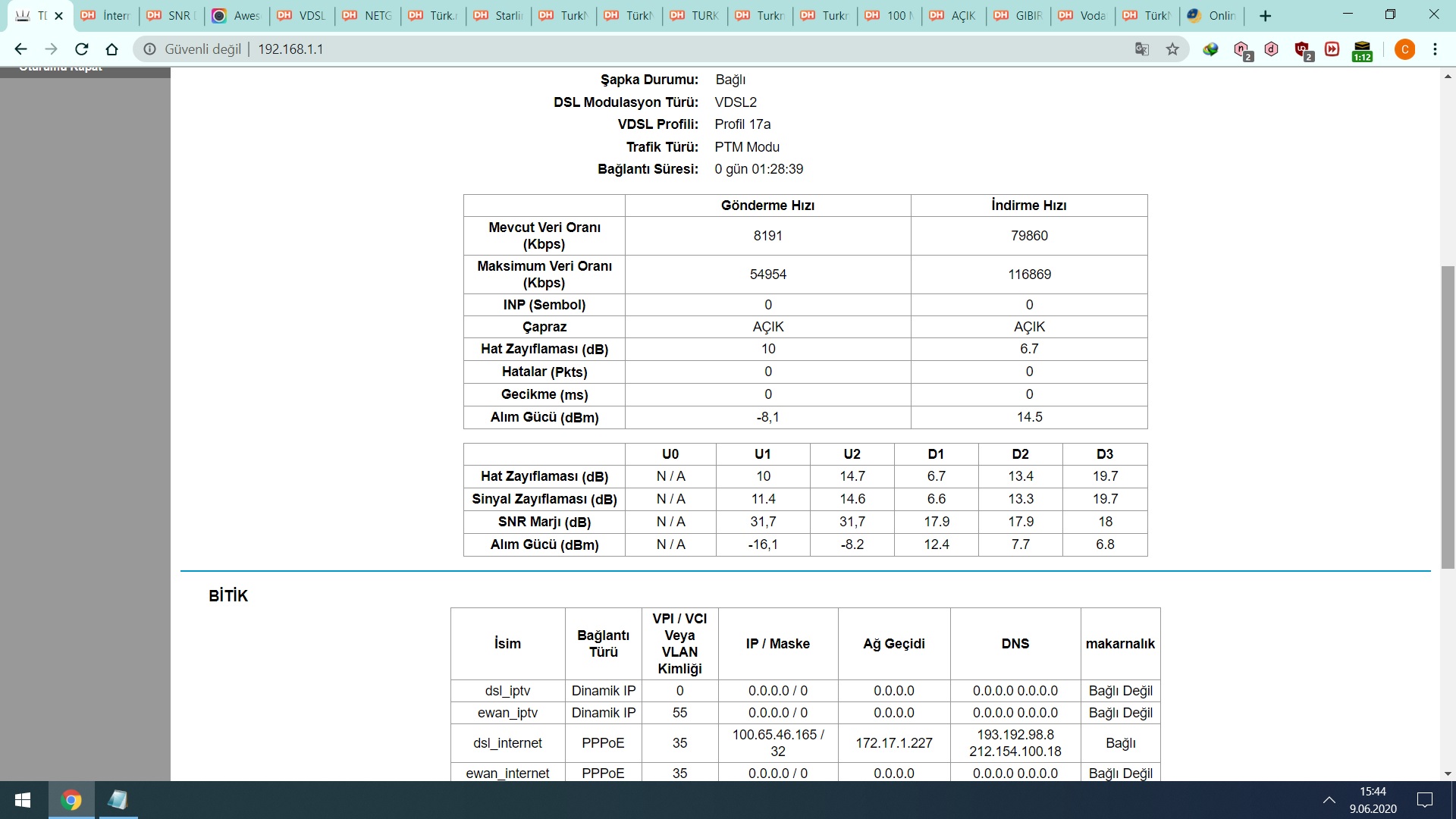

Hat değerlerim en fazla kaç mbit destekler arkadaşlar?< Resime gitmek için tıklayın >< Resime gitmek için tıklayın >

70 mbps alır gibi duruyor.

Yukarı akım çıkış gücü eksi olması nedir peki hocam
Download ı pozitif kutup upload ı negatif kutup olarak düşünün 😊

Arkadaşlar ben bu değerler ile 100 mbit hızı alabilir miyim sizce
hız testi
Türknet 100 mbit vermemek te diretiyor sizce hattım destekler mi
< Bu mesaj bu kişi tarafından değiştirildi TnTTuRK -- 9 Haziran 2020; 18:58:36 >
Alırsınız ancak kopmalar olabilir. 85 - 90 mbps optimum değer gibi duruyor.

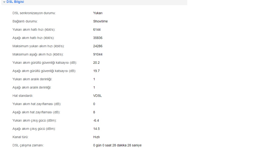

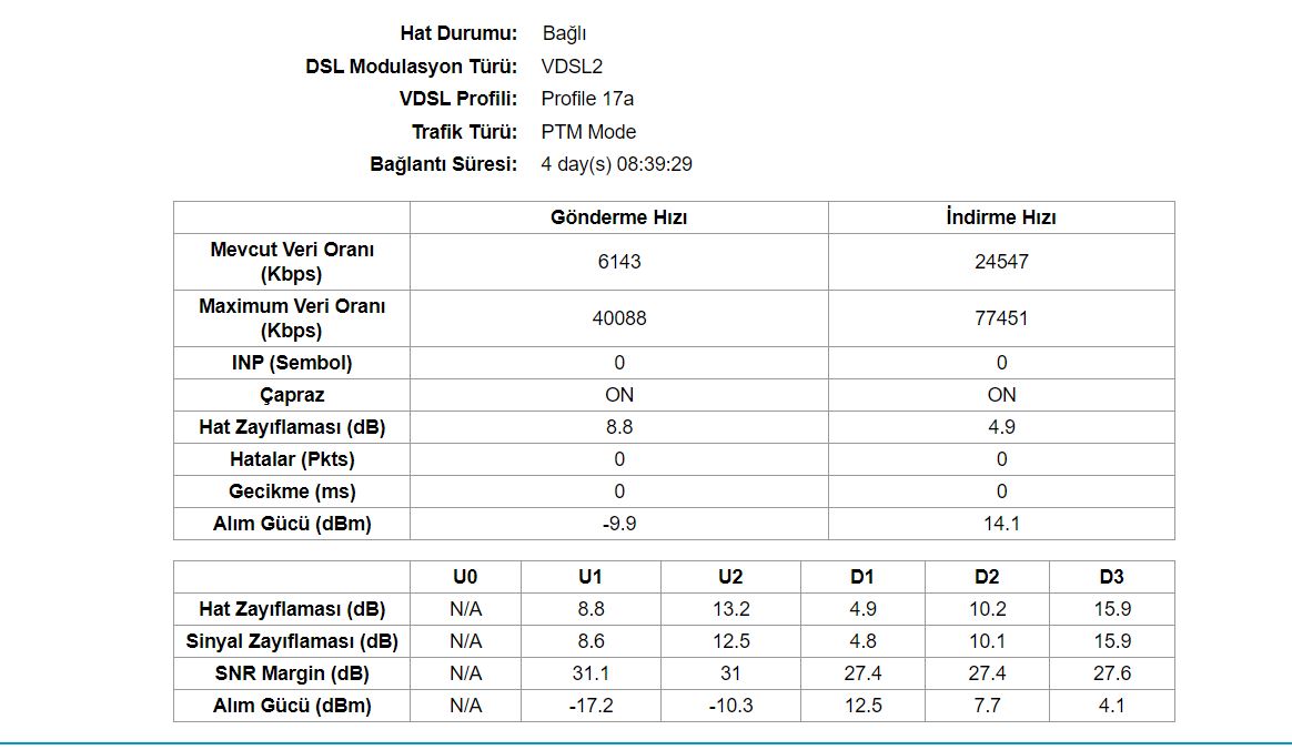

Degerlerim bu sekilde ancak 24Mbit hizini alamiyorum sadece 15-18Mbit arasi gezinen hizlardan faydalaniyorum. ISS Turktelekom bu durumda yapabilecekleri birsey var mi ?

Modeme gelen hızda bir sorun yok gibi duruyor. Bağlantı kabloları ne durumda?
Modem ısınıyor mu?
Bu mesajda bahsedilenler: @AcetoBalsamico
Hat değerleri sınırda. Kopma yaşamanız çok olası. SNR değerinin 12 üstünde olması stabil bağlantı için yeterlidir. Sizinki 8 civarlarında.

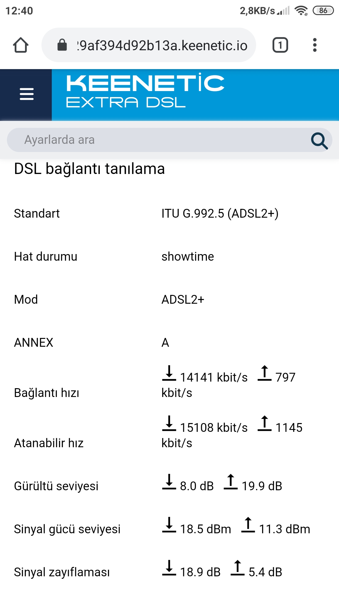

Arkadaşlar merhaba değerler nasıl 16 MB kadar tarifedeyim daha yüksek hız alabilirmiyim tarife değişikliği düşünüyorum
Reglet panosunu vs. kontrol etmek de lazım. Ama kablonun yekpare hale getirilmesi snr yi düzeltir baya. Hatta santrale uzaklığınız ile doğru orantılı olarak Max. Hızı da değiştirir.

Bina yeni zaten 3 katli ve kablolama ile ilgili bir sikinti gorunmuyor, ancak evet modem isiniyor her ne kadar etrafi acik da olsa. Gerci ayni modem baska adreste Turk.net ile 90Mbit baglanti sagliyordu. Modem TPlink standart T.telekom VDSL2 modem.
Bu mesajda bahsedilenler: @onur5545
Tplink tdw9970 ise bu modemde ısınma kaynaklı kopmalar olabiliyor.
Ben de millenicom 100mbps tarifede kullanıyorum bu modemi. Isınma sorununu fan ile çözdüm kopma olmuyor artık.
Ama siz de farklı bir problem olabilir. Çünkü hat değerleriniz iyi.
Fibere geçme durumu kesin ise bekleyin ama hat değerleriniz kötü. Şu durumda 24mbps gelen hat üzerinden 24 mbps kullanmak sorun yaratır. Zaten snr 8 lerde yani hat koptu kopacak şekilde çalışıyor.
Bu mesajda bahsedilenler: @Modu Chanyu
evet ayni modem , kopma olmuyor ancak hizda dalgalanma olabiliyor , sinyal guclendirici oldugu halde 24Mbit net hiz alamiyorum max 21-22Mbit goruyorum
