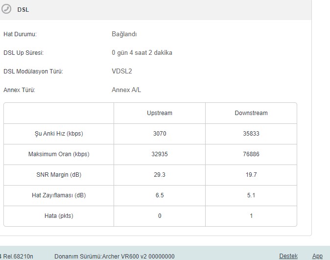

Benim bu hat degerlerim nasıl arkadaşlar en fazla kaç alırım bununla?
6 yıl
Değerler nasıl arkadaşlar? Paket hızımı artırırsam hangi hız ideal olur?

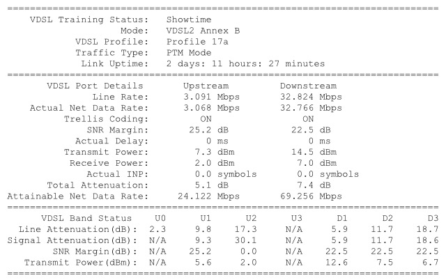

şu değerler için yorumda bulunabilecek bir forumdaş var mı?

6 yıl
İyi görünüyor ama biraz hat zayıflaması var. Binanızdaki kablolama durumu nasıl?
Bu mesajda bahsedilenler: @yolgezen17
6 yıl
Orijinalden alıntı: Guest-733E6E0F7
fiber değil hipernet kullanıyorum. eski bir bina. haliyle kabloması da sağlıklı olmadıgını soyleyebilirim
hat zayıflamasının göstergesi nedir?
6 yıl
Kablonuz eski anlamına geliyor. Bina içinden olmayabiliyor bazen şebekeden de kaynaklanabiliyor.

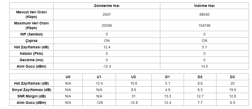

Hat değerlerim şu şekilde.
Türknet 35 tanımlamış. Daha yüksek hız alsam sorun yaşar mıyım?
İ
6 yıl
Moderatör
75 mbite kadar problem olmaz.

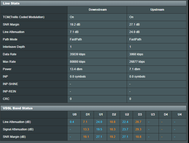

Hat değerlerim neden 100 mbps kaldırmıyor komiumuzdada durum aynı ondada 75 küsür yazıyor bende 69-70 gidip geliyor dolapla bina arası 50 metre küsür 100 metreyi geçmiyor acaba bina tesisatını bozuk yada dolapdan binaya gelen kablo mu bir bakarsanız değerlerime sevinirim normal mi bu ve düzeltmek için ne yapılabilir
Bu mesajda bahsedilenler: @AMC
İ
6 yıl
Moderatör
Ek vs varmı ? Kablonuzun türü nedir ? Mesafe fazla 100 mbit için 100 mbiti stabil alabilmek için binaya fiber olması lazım.Ama kablolarını bi kontrol et.

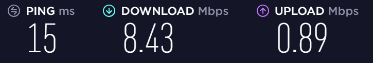

hocam adsl hat kullanıyorsun en fazla 12mbps alırsın fakat snr değerin düşer şu anda 8mbps sabitlemişler internetin kopmasın diye bence en fazla 10mbps almaya çalış 10mbps en idali senin için...
