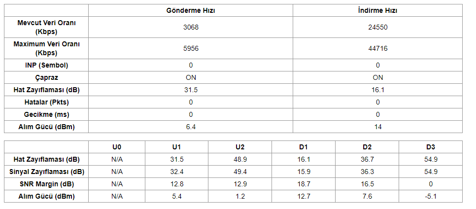

Merhaba. Önceki evimde rahat 24 Mbit VDSL alabiliyordum. Ancak taşındığım evde milleni sitesinde 15 Mbit diyor ve hat değerlerim resimdeki gibi. Acaba bina içi kabloyu yenilemek hıza fayda eder mi? Yoksa alabileceğim en yüksek hız bu mu? Birde eskiden VDSL olduğu için VDSL sinyali vermişler. Bu şekilde iyi mi yoksa ADSL olsa daha mı yüksek hız alırım?
6 yıl
SNR değeriniz daha üst bir hızı kaldırmayacağı için 15 vermişler. VDSL , ADSL den daha hızlı bir iletişimdir. Ancak hattınız bu şekildeyken ne ADSL de ne de VDSL de çok farklı bir sonuç almanız mümkün değil. Dilerseniz arıza kaydı bırakabilirsiniz.

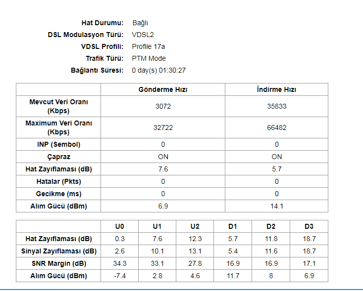

Merhaba, ilk fotoğraf Aralıktan 35mbit kullanırken
Bu da şu an 24mbit kullanırken
Sağlıklı alabileceğim en yüksek hız ne olur? Teşekkür ederim
< Bu mesaj bu kişi tarafından değiştirildi yibo90 -- 23 Temmuz 2019; 14:59:4 >
Bu mesajda bahsedilenler: @XpressMusic34 , @Srcn81
6 yıl
Hattınıza 35tanımlıyken de değerleriniz gayet iyi gözüküyor. Örneğin 50megabit deneyebilirsiniz ama kopmalar olursa düşürmeniz gerekecek tekrar.

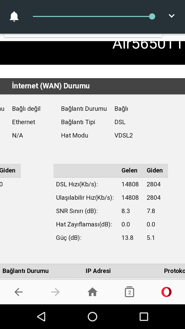

Gün içinde sık sık internetim kesiliyor. Bu değerlere göre normal bir şey mi? 2 farklı modem denedim. Hatta Türknet kullanıcısıydım, TurkTelekom'a geçtim, sonuç aynı.
İ
6 yıl
Moderatör
Normal şartlarda kopma olmaması gerekiyor iç tesisatını kontrol et paralel hat varsa iptal et.

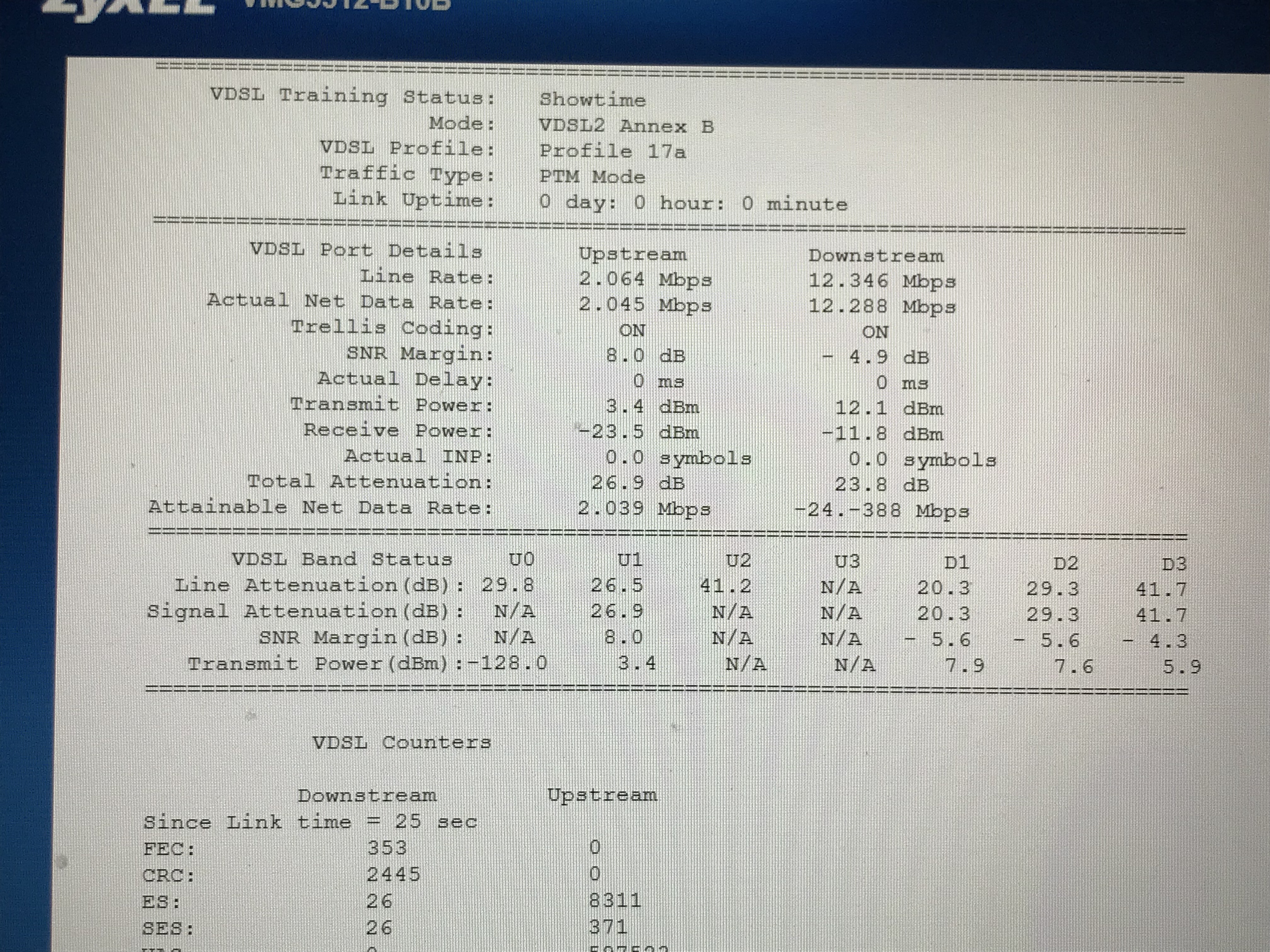

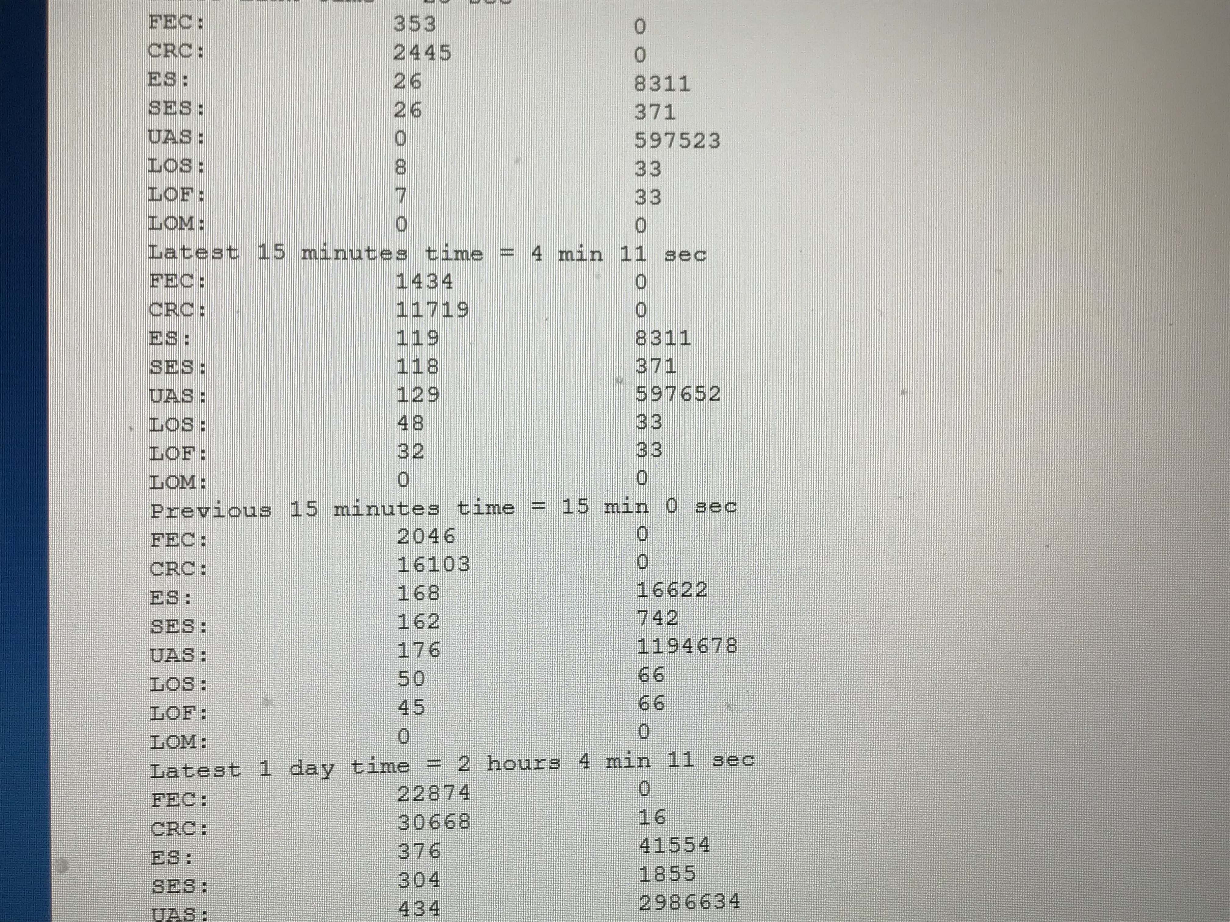

Benim hat değerleri bu şekilde.devamlı internet gidip geliyor son 1 aydır.sebebi nedir,ne yapmalıyım
6 yıl
bu da şimdiki değerler.çıldıracağım valla.internet bir gidiyor geliyor.
VDSL Training Status: Showtime
Mode: VDSL2 Annex B
VDSL Profile: Profile 17a
Traffic Type: PTM Mode
Link Uptime: 0 day: 0 hour: 5 minutes
VDSL Port Details Upstream Downstream
Line Rate: 3.186 Mbps 12.346 Mbps
Actual Net Data Rate: 3.072 Mbps 12.288 Mbps
Trellis Coding: ON ON
SNR Margin: 22.1 dB 30.3 dB
Actual Delay: 0 ms 0 ms
Transmit Power: 7.7 dBm 12.2 dBm
Receive Power: -4.5 dBm 2.4 dBm
Actual INP: 0.0 symbols 0.0 symbols
Total Attenuation: 12.2 dB 10.0 dB
Attainable Net Data Rate: 13.470 Mbps 62.724 Mbps
VDSL Band Status U0 U1 U2 U3 D1 D2 D3
Line Attenuation(dB): 0.4 15.5 30.1 N/A 8.8 19.7 29.2
Signal Attenuation(dB): 0.4 15.5 32.7 N/A 8.9 19.7 29.1
SNR Margin(dB): 24.9 23.2 16.3 N/A 30.3 30.3 0.0
Transmit Power(dBm):- 5.5 5.3 3.5 N/A 11.2 6.6 -128.0
VDSL Counters
Downstream Upstream
Since Link time = 5 min 3 sec
FEC: 0 0
CRC: 0 0
ES: 0 8312
SES: 0 371
UAS: 0 598625
LOS: 0 33
LOF: 0 33
LOM: 0 0
Latest 15 minutes time = 5 min 31 sec
FEC: 0 0
CRC: 0 0
ES: 0 8312
SES: 0 371
UAS: 27 598652
LOS: 0 33
LOF: 0 33
LOM: 0 0
Previous 15 minutes time = 0 sec
FEC: 0 0
CRC: 0 0
ES: 0 0
SES: 0 0
UAS: 0 0
LOS: 0 0
LOF: 0 0
LOM: 0 0
Latest 1 day time = 5 min 31 sec
FEC: 0 0
CRC: 0 0
ES: 0 8312
SES: 0 371
UAS: 27 598652
LOS: 0 33
LOF: 0 33
LOM: 0 0
Previous 1 day time = 0 sec
FEC: 0 0
CRC: 0 0
ES: 0 0
SES: 0 0
UAS: 0 0
LOS: 0 0
LOF: 0 0
LOM: 0 0
Total time = 5 min 31 sec
FEC: 0 0
CRC: 0 0
ES: 0 8312
SES: 0 371
UAS: 27 598652
LOS: 0 33
LOF: 0 33
LOM: 0 0

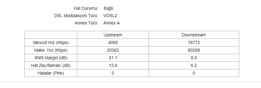

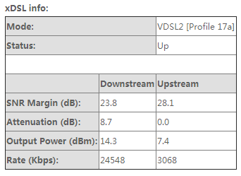

6 yıl
Bu W9970 V2 modeminin gösterdiği hat değerleri:
Bu ise Superonline'ın vermiş olduğu HG658 V2'nin gösterdiği hat değerleri:
NOT: Bu değerler modemlerin farklı noktalara takıldığındaki sonuçları. Aynı yere takıldığında HG658'in SNR değeri 1'e yakın derece daha az iken, hat zayıflaması değerleri daha iyi. Özellikle Upstream hat zayıflaması 1-2 arası. Diğer modemde ise 13+ değerdeler. Bir de sanırım evde problem var. Şuan takılı olan yerde daha dün HG658 V2 ile max.35mbps gösteriyordu ve gelen hız da 24'tü. Aşağıya takınca 76'ya yükseldi. Sonra geri yukarı taktım 76 gösterdi sonra tekrar 24'e düştü ve tekrar düzeldi. Ben anlamadım bu işi.
Bir de şunu sormak isterim bu iki modemden hangisi kullanmaya devam etmeliyim sizce? İkisinden birini vereceğim ona göre

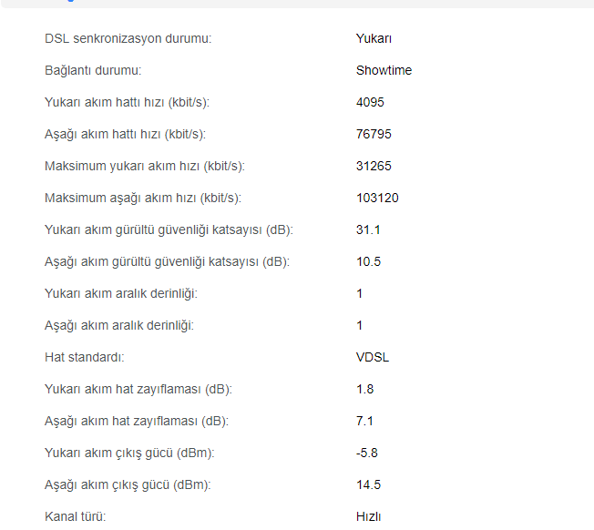

Hat değerlerim sizce nasıl? Göönderme hızında hat zayıflaması biraz fazla sanırım.
İlerleyen zamanlarda 100mb pakete geçmeyi düşünüyoruz.
Cat6 kablosunun ucunu düzgün bağlayamayan elektrikçiden dolayı gelmiyordu internet arıza bildiriminden sonra telekom ekibinden bir arkadaş gelip cat6 kablosunun ucuna ek olarak telefon kablosu taktı.
Yani ankastreden cat6 geliyor modemin son kısmındaki kablo telefon kablosu.Sizce bu durum interneti etkiler mi? Cat6 kablosuna rj11 i düzgün çakamıyor kimse.
İ
6 yıl
Moderatör
85 mbit üstü kaldırmaz.
