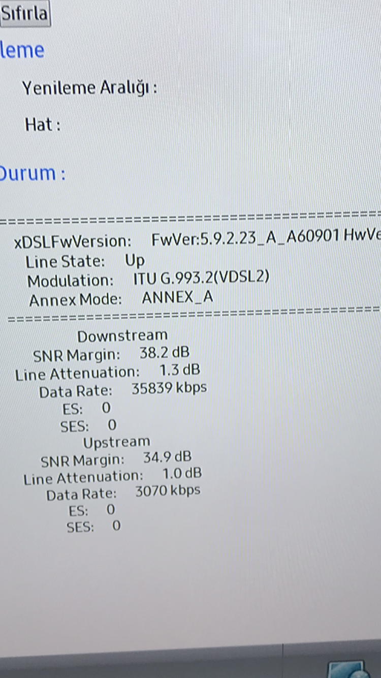

Merhaba arkadaşlar
Benim modem zyxel maksimum hat değeri yazmıyor neden acaba ? Resimdeki değerlere ulaşabildim ? Nasıl sizce
6 yıl
İ
6 yıl
Moderatör
Vdsl geçersen değerler yükselir 50 mbit filan kullanabilirsin.
