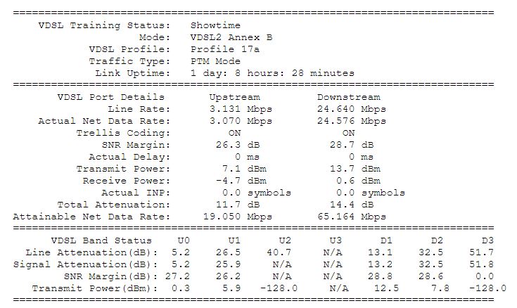

6 yıl
Orijinalden alıntı: brkbskc
Mahallede ki beyaz kutuya(santral sanırım) yaklaşık 50-60 metre uzaktayım. Değerlerim bu şekilde.
1- Öncelikle bi değerlerde bi gariplik var mı iyi mi ?
2- Bina 50 senelik bina girişinde ki telefon kutusundan eve hiç bir ek olmadan çıkan telefon kablosundan alıyorum interneti. (direkt modeme giriyor kablo) (cat 6 vs gibi kalın kablo değil klasik telefon kablosu çekildi telefon kutusundan modemin arkasına kadar yaklaşık 20 metre). vdsl 2 24 megabit internetim. Bu tür kablo ile hız testinde 23.3 civarı geliyor hız. Başka bi tür kablo çekmeme gerek var mı ?
3- 50 megabit hızı iyi bir fiyatla teklif ettiler sizce bu şekilde değerler ile 50 megabiti verimli alabilir miyim ?
modemim tplink vr200. En son güncelleme 2016 yılında çıkmış o kadar 50 megabit için yeterli bir modem olur sanırım. İnternetten buldugum kadarıyla 128 mb ram var 500 mhz işlemci var içinde.
bu snr ve hat zayıflaması bölümleri önemliymiş sanırım. Teşekkürler.
yardımcı olacak kimse yok mu ?
Z
6 yıl
Çok basit bir olay aslında max hıza bak zaten anlarsın, hat değerlerin gayet iyi, 90mbit download 35mbit uploada kadar destekler diyor teorik olarak.
Bu mesajda bahsedilenler: @brkbskc

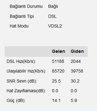

6 yıl
Orijinalden alıntı: XpressMusic34
Bana da öyle geldi ama teyit amaçlı sormak istedim. 5650 lerde bazen zayıflama değerini yanlış gösterebiliyordu. Örneğin 5 ise 0 veya 0 ise 5 gibi. Sonraki güncellemelerle düzelmişti diye hatırlıyorum.
5650 Modemler VDSL2 modunda iken zayıflama değerini genelde 0 olarak gösteriyor.
Bu mesajda bahsedilenler: @programmer_onur
6 yıl
İşte görmek istediğimiz tablo.
@Srcn81 hoşgeldin reyiz.
@XpressMusic34 ile tam bir ekip olduk. :)
Bu mesajda bahsedilenler: @XpressMusic34 , @Srcn81
X
6 yıl
Moderatör
Abi sağolasın katkın için :) Aynen demek istediğim buydu, ekran görüntüleri için teşekkürler. :)

6 yıl
35Mbps hız rahat alabilirim sanırım? Değerler bunlar;
Şuan Türk Telekom kullanıyorum, Ağustos'ta bitecek taahhüt.
Neyse diğer firmalara bakayım dedim, sorgulamada şöyle çıkıyor;
Turk.net : "Adresinizde sadece fiber hizmet kullanılabilmektedir. Bu sebeple başvurunuzu alamıyoruz." Tek emin olduğum bir şey varsa oda siteye fiber vs. döşenmediği.
Millenicom: "Alabileceğiniz Hız: 0 Mbps" yazıyor ama 24Mbps vdsl kullanıyorum zaten halihazırda.
