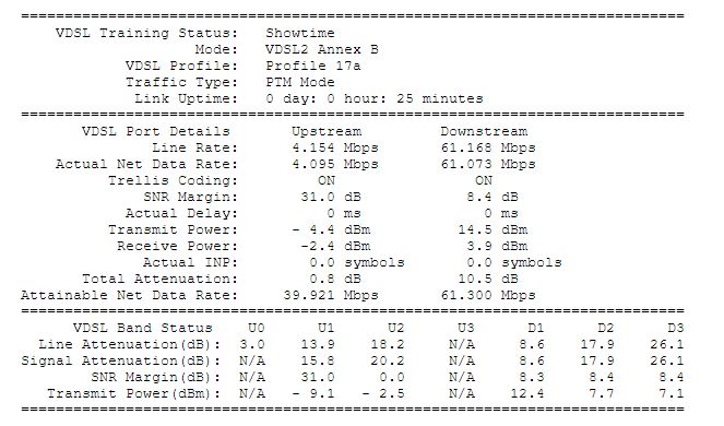

Değerleriniz çok iyi ama o hat zayıflaması neden o şekilde gözüküyor anlamadım? Bina içerisindeki kablolamanızda ek var mı? Bunun dışında hattınız çok sağlıklı görünüyor.
Bu mesajda bahsedilenler: @yagiz456
6 yıl
Orijinalden alıntı: Guest-733E6E0F7
Aynen katılıyorum bende.
6 yıl
Bir de ek olarak, Airties markasının hangi modeli bu?
Bu mesajda bahsedilenler: @yagiz456 , @programmer_onur
6 yıl
5650 diye tahmin ediyorum ama farklı da olabilir.
6 yıl
Bana da öyle geldi ama teyit amaçlı sormak istedim. 5650 lerde bazen zayıflama değerini yanlış gösterebiliyordu. Örneğin 5 ise 0 veya 0 ise 5 gibi. Sonraki güncellemelerle düzelmişti diye hatırlıyorum.
Bu mesajda bahsedilenler: @programmer_onur @Srcn81
6 yıl
Splitter dan direk modeme geliyor kablo onun disinda ek yok. Modem modeli 5760
Bu mesajda bahsedilenler: @XpressMusic34
6 yıl
Splitter yerine hattı direkt bağladığınızda hat değerlerinizde değişme oluyor mu?
6 yıl
onuda denedim. max hız 124 megabit cıktı. zayıflama aynı gene
6 yıl
Modeminizden memnun musunuz hocam? Airties markasının en çok tutan VDSL modemi 5650 idi, sonra sizin modem çıktı yanlış hatırlamıyorsam.
6 yıl
Modem canavar gibi calisiyor bi problemim yok
6 yıl
Teşekkürler.

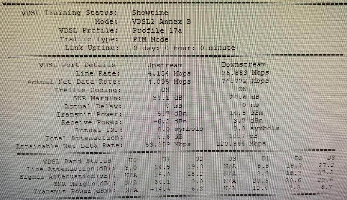

Hat değerlerim ilk halde iken ikinci hale geldi, neden olabilir acaba, fikriniz var mı ?
Download snr'de bir sıkıntı var, bizim eski bakır kablolarla alakalı olabilir mi, aslında 50m ileride kutu.
< Bu mesaj bu kişi tarafından değiştirildi Zendagi Migzara -- 9 Temmuz 2019; 20:11:40 >
6 yıl
Kablolama sorunu bu, arıza kaydı bırakın bina içerisinde değilse halledeceklerdir, ancak problem bina içindeyse siz yapacaksınız. Yedek modeminiz varsa onunla da bir dener misiniz?
Bu mesajda bahsedilenler: @Zendagi Migzara
Z
6 yıl
Malesef yedek modemim yok, TurkNet'e ileteceğim, saha ekibi gönderebilirlerse iyi olur. Teşekkürler cevap için.
6 yıl
Ödünç alıp deneme yapabileceğiniz modem varsa arıza kaydı bırakmadan önce denemenizi tavsiye ederim.

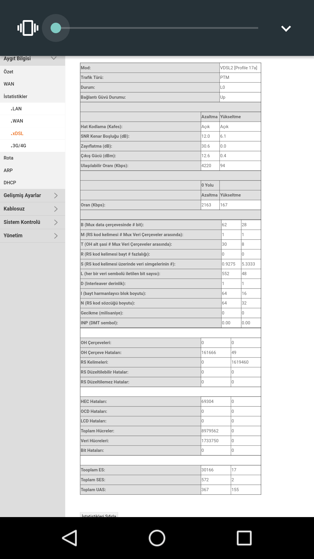

< Resime gitmek için tıklayın > Elektrik kesilip gelince bu değerler oluyor.Fakat her seferinde modemi açıp kapatmam gerekiyor.O zaman hız değerim 12 MB gibi hıza geliyor.Lütfen yardımcı olunuz.Bıktım bu durumdan...Eski saha dolabına 30 metre uzaktayım.
< Bu mesaj bu kişi tarafından değiştirildi Alpha_Sarc -- 13 Temmuz 2019; 14:55:53 >
İ
6 yıl
Moderatör
Saha dolabın değişmeden o hattan pek fazla birşey beklemeyin malesef.
