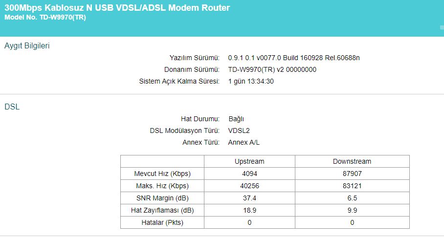

Merhaba arkadaşlar, benim değerlerim de bunlar. Kablosuz olarak hızı maksimum 17-18 mbit görüyorum.
100 Mbit sınırsız kullanıcısıyım. Sizce benim değerlerde mi bir sıkıntı var? Varsa hangi değerlerde sıkıntı var, yardımcı olursanız sevinirim.

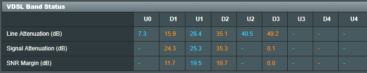

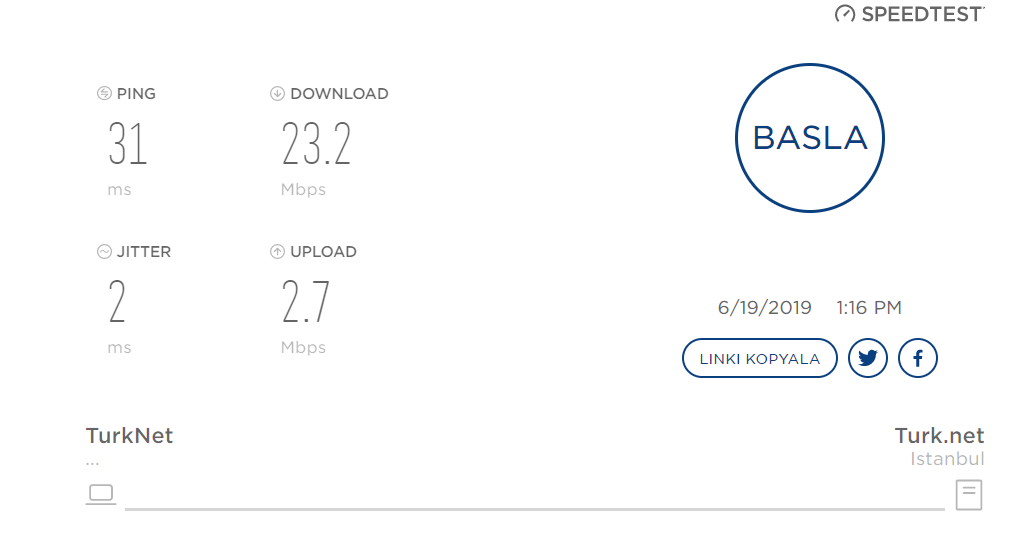

hat değerlerimi yorumlayabilecek var mı ? türk.net kullanıcısıyım ama son aylarda memnun değilim. fiyatları arttırmalarına rağmen ping yükseldi, hız düştü. hat değerlerim için ne söylersiniz merak ediyorum.
anlık hız testi sonucu

SNR değeriniz düşük ve zayıflama değeriniz fazla yüksek. Bu yüzden problem yaşıyorsunuz. Hızınızı 50bandına düşürürseniz daha sağlıklı kullanabilirsiniz.

SNR değeriniz iyi ama zayıflamanız biraz yüksek, bundan kaynaklı bir sorun yaşıyorsunuz. Kablolama hatası gibi görünüyor.

Teşekkür ederim. Önümüzdeki ay değiştireceğim operatör aracılığıyla 50 Mbit'e düşüreceğim tarifemi. Bundan önce tabi İç hat tesisatı da bir kontrol ettirmek gerek sanırım.

Tabi ki detayları paylaşırım muhakkak bu gün gelemediler artık yarın. Şu an hız testinde 37mbps alıyorum ping 20 ama twitchte 720p bir streami bile takılmadan izleyemiyorum :(
