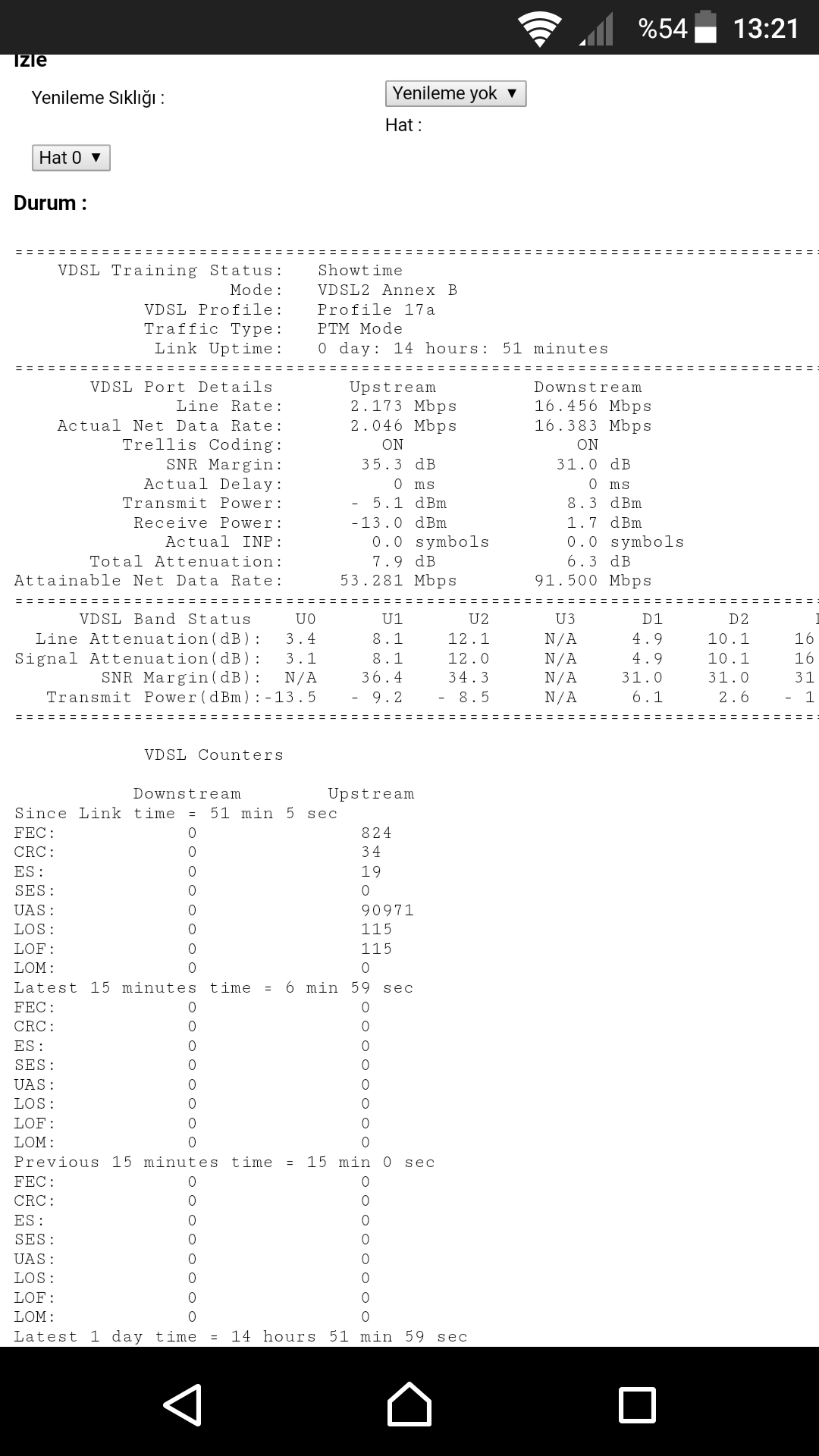

Cevap: VDSL Hat Zayıflaması (dB) Değerleri [ANA KONU] (5. sayfa)
Orijinalden alıntı: DeathMetaller
Sorunum ne olabilir 16 mbps.Cevaplayabilir misiniz ? Teşekkür ederim.
Sorun hat zayıflama değerin çok kötü.. Durumu Türk Telekoma bildir.. Merkezi yerde oturuyorsan, Saha dolabında sana yakın ise port değişim talebinde bulun.
