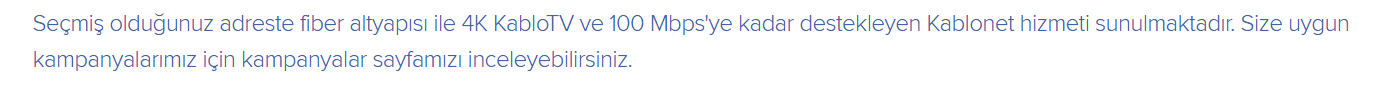

Benim adreste binaya kadar fiber, daireye docsis var, sorgulamada en fazla 100 çıkıyor. Nasıl iş anlamadım.
Edit: 3-4 ay önce başlamış 200 Mbit olayı, onu da belli yerlerde veriyorlarmış.

Ben kablonet abonesi değilim hocam. Geçen yıl sansüronline aboneliğimi sonlandırırken bayağı bir araştırmıştım, docsis 100 ve VDSL TT var binada, VDSL'de karar kılmıştım. Şu anda da altyapı sorgulamada docsis 100 görünüyor adreste. 2-3 aya turknet giga gelecekmiş, artık onu bekliyoruz.

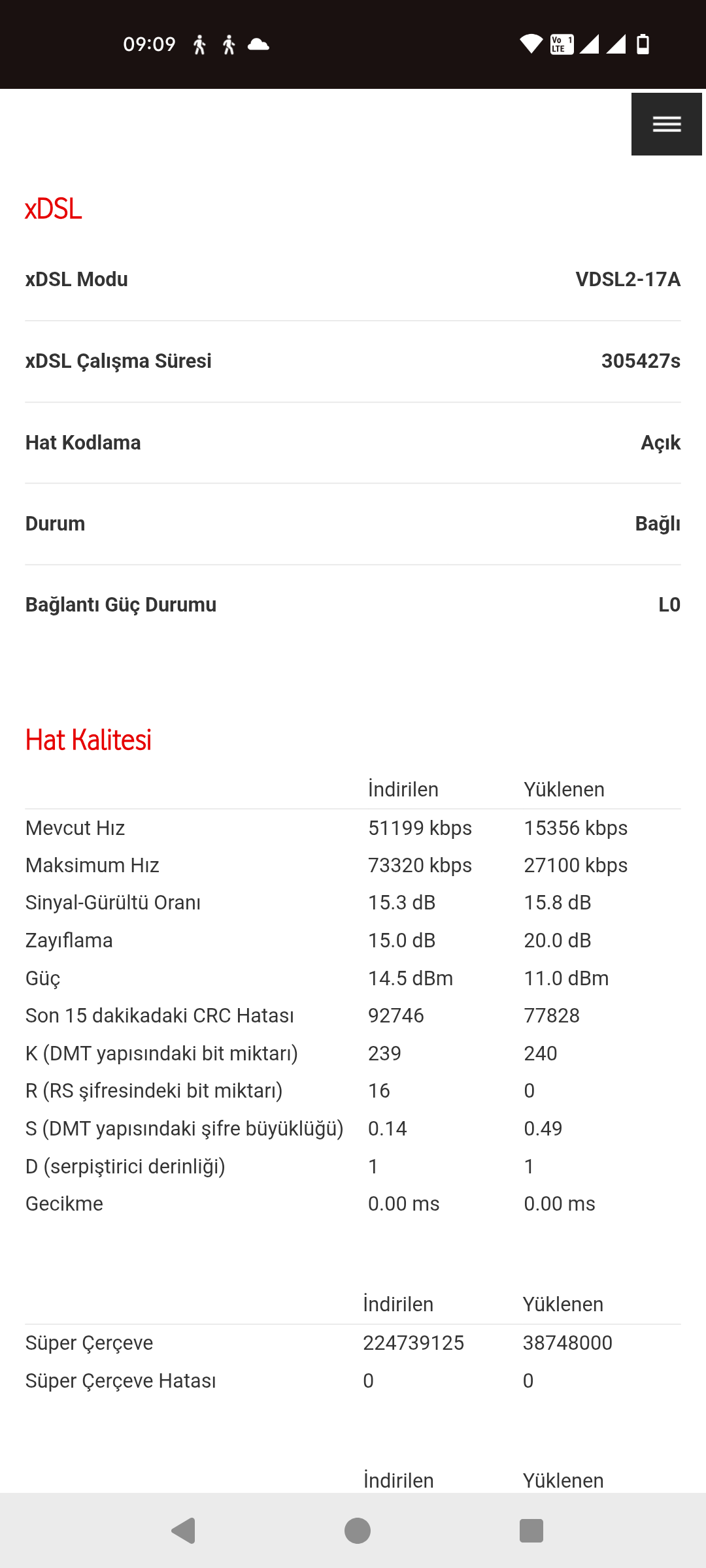

Arkadaşlar hat değerlerim nasıl, sürekli kopma yaşıyordum turktelekom ekibi gelip ankastreden daireye kablo çekti kopmalar düzeldi ancak CS 2 de başkaları interneti kullanınca ping, jitter sorunu yaşayabiliyorum zaman zaman
VDSL 75 mbps hız alıyorum
İss: Türknet
Modem:tenda v12
Bufferbloat testi F çıkıyor.
Saha Dolabı Tahmini Mesafe: 240 metre

Modemi değiştirmek belki faydalı olabilir; V12 de qos ayarı yok galiba, snr-hız manuel ayarda yok.
Hat zayıflamada var; mesafe uzak, kablo kalitesiz, montaj kusurlu olabilir, belki hızıda düşürmek faydalı olabilir.
Deneme yanılma ile bulacaksınız, biraz masraflı olabilir.

Vodafone h300s kullanıyorum. Daha kaliteli bir modem alsam 75 mbit alabilir miyim
9 ay (936 mesaj)
Hiç masrafa gerek yok. Hat şuan bile crc hatası verebiliyorken, hızı 75'e yükseltmek, hangi modemi alırsanız alın kopma sorunu yaşatır.
Hali hazırda daireye gelen kablonuzda da bir sorun var gibi. Sinyal zayıflaması değerleriniz bir hayli yüksek. Apartmandan dairenize gelen kablonuzda bir oksitlenme vs olabilir. Önce onların kontrolü gerekir.
Bu şekilde devam etmeniz en sağlıklısı. En stabil hız-verim şuan kullandığınız pakette.

Teşekkürler, evde aşağı yukarı 8 aygıt bağlanıp internete çıktığında bariz yavaşlama meydana geliyor. 70'i zorlarsam belki faydası olur diye düşünmüştüm ama zorlamaya gerek yok anladığım kadarıyla
Müstakil ev. Direkten doğruca modeme ,arada herhangi bir splitter vs yok. Rj11'de değiştirdim
Kutu 'da sorun varsa bilemem tabi.
Edit:Gemini 'ye sordum "modem adaptörüne ek kablo çektin mi " dedi " heee" diyince ondandır dedi.
Hakikaten de adaptör fişi yetmeyince üçlü ile kim uğraşacak diye ortadan kesip kablo eklediydim adaptore. O yapar dedi. Olabilir mi böyle şey yoksa gemini beni mi yemledi anlamadım
crc yönetmede h300s vasat modem keenetic al hat değerini 70'e sabitlersen kopma olmaz dedi. Şansımı deneyip kumarı oynasam mi bilemedim
