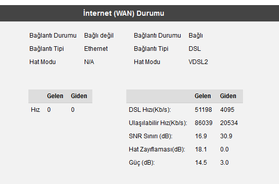

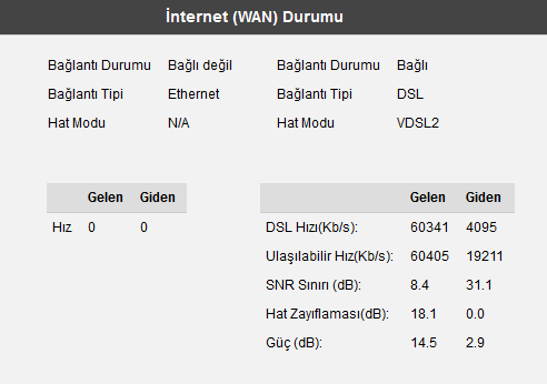

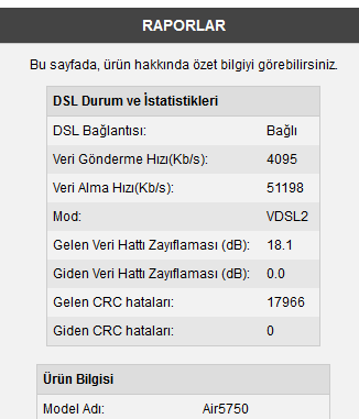

Kutudan direk modem bağladım hat zayıflaması 14.3 civarı. 14 metre cat 5e kablo çektikten sonra hat zayıflaması 18.1.
Bazen dikkatimi çeken birşey oluyor. snr değeri artıyor 15-16 felan. modemi açıp kapatıyorum hızım 70 mbit oluyor. ulaşabilir hızım 78 mbit oluyor.
Telnetle hızımı 50 mbite sabitledim ulaşabilir hızım 86 mbit. Ama hızımı sabitlemesem 60 ın üzerini göremiyorum. Yukarıda yazdığım gibi bazen aniden snr yükseliyor o zaman 70 mbiti görüyorum.
Bu crc hataları hiç sıfırlanmıyor hep aynı.

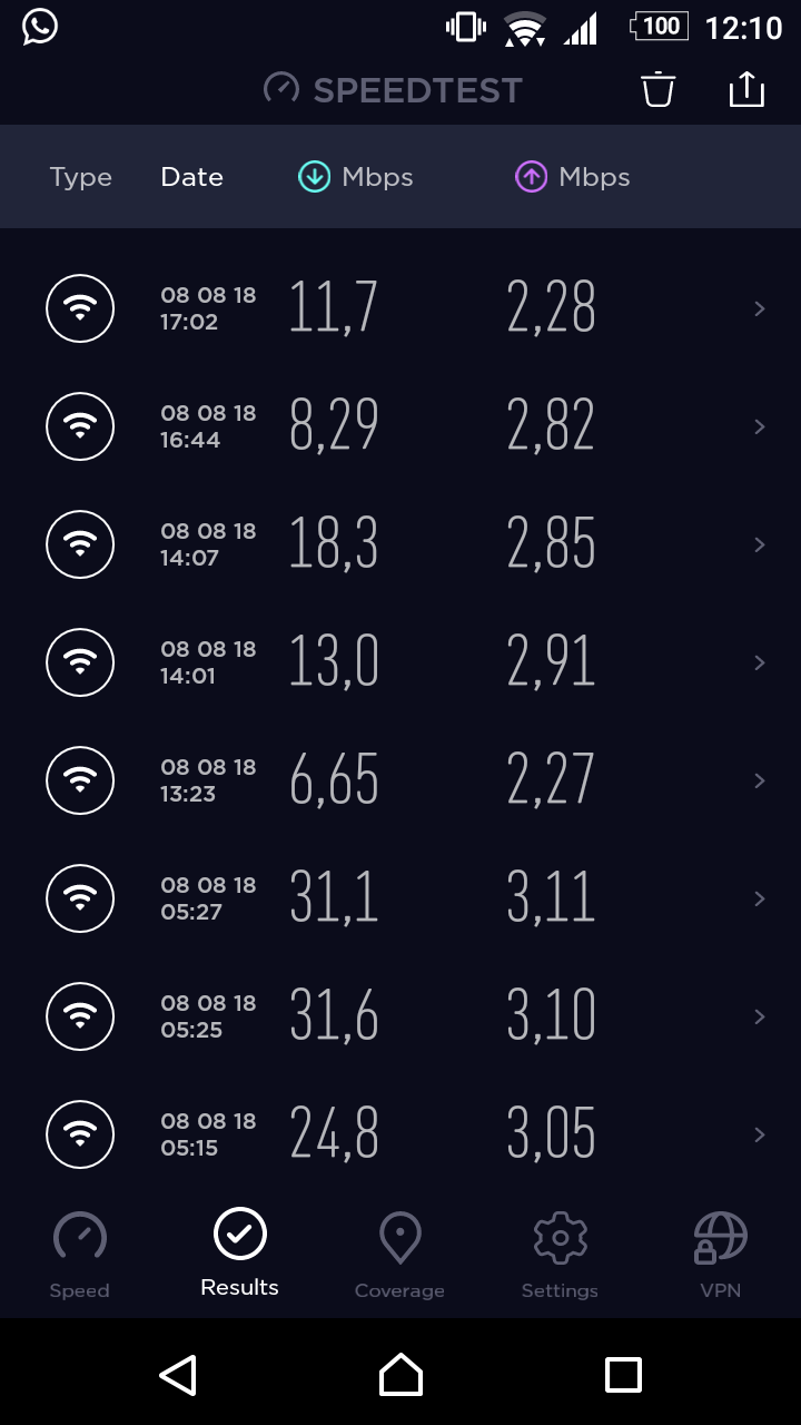

7 yıl
hocam ttnet 16mbs kullanıyordum. Turknet 35mbsye geçiş yaptım modem değerlerim attığım fotoğraftaki gibi. Fakat gün içinde 2ila 16mbs internet hızı almaktayım baya düşüş yaşıyorum yani, ama işim gereği sabah erken kalkıyorum(05.00-05.30 gibi) ve speed test yaptığımda 30-32mbs hızlarını görüyorum sadece gün içinde bu kadar düşüş yaşıyorum. Arıza kaydı bırakmıştım ve geri dönüş yaptıklarında hat değerlerimin stabil olduğunu söylediler bende acaba modemde falan mı sıkıntı var diye düşünmüştüm.
< Bu mesaj bu kişi tarafından değiştirildi strangerZ -- 9 Ağustos 2018; 12:15:23 >
Bu mesajda bahsedilenler: @AMC
7 yıl
izmir hocam, dün aradılar hat değerleriniz çok iyi falan dediler. Modem yada donanımsal sıkıntılarınız olabilir dediler.
