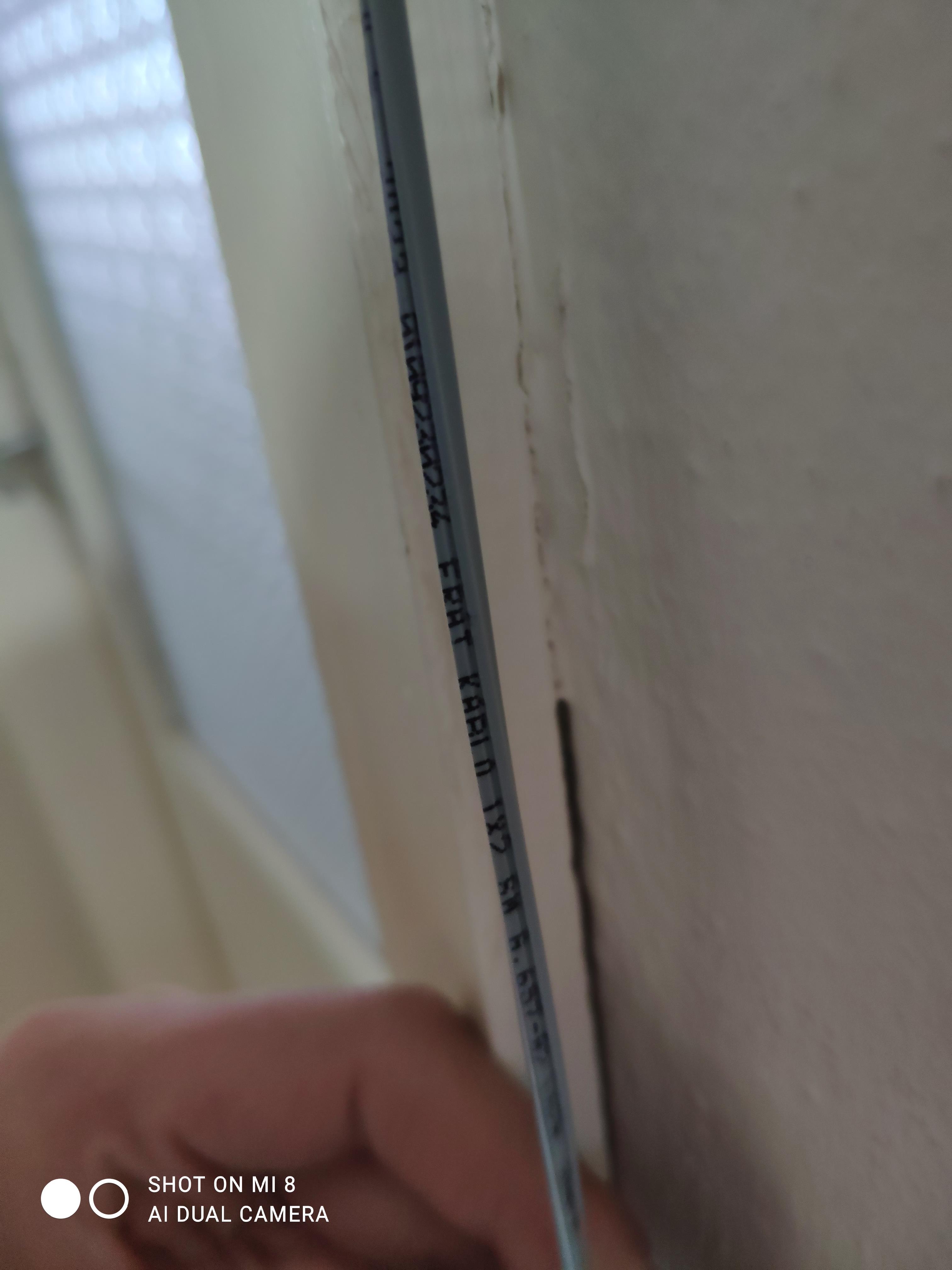

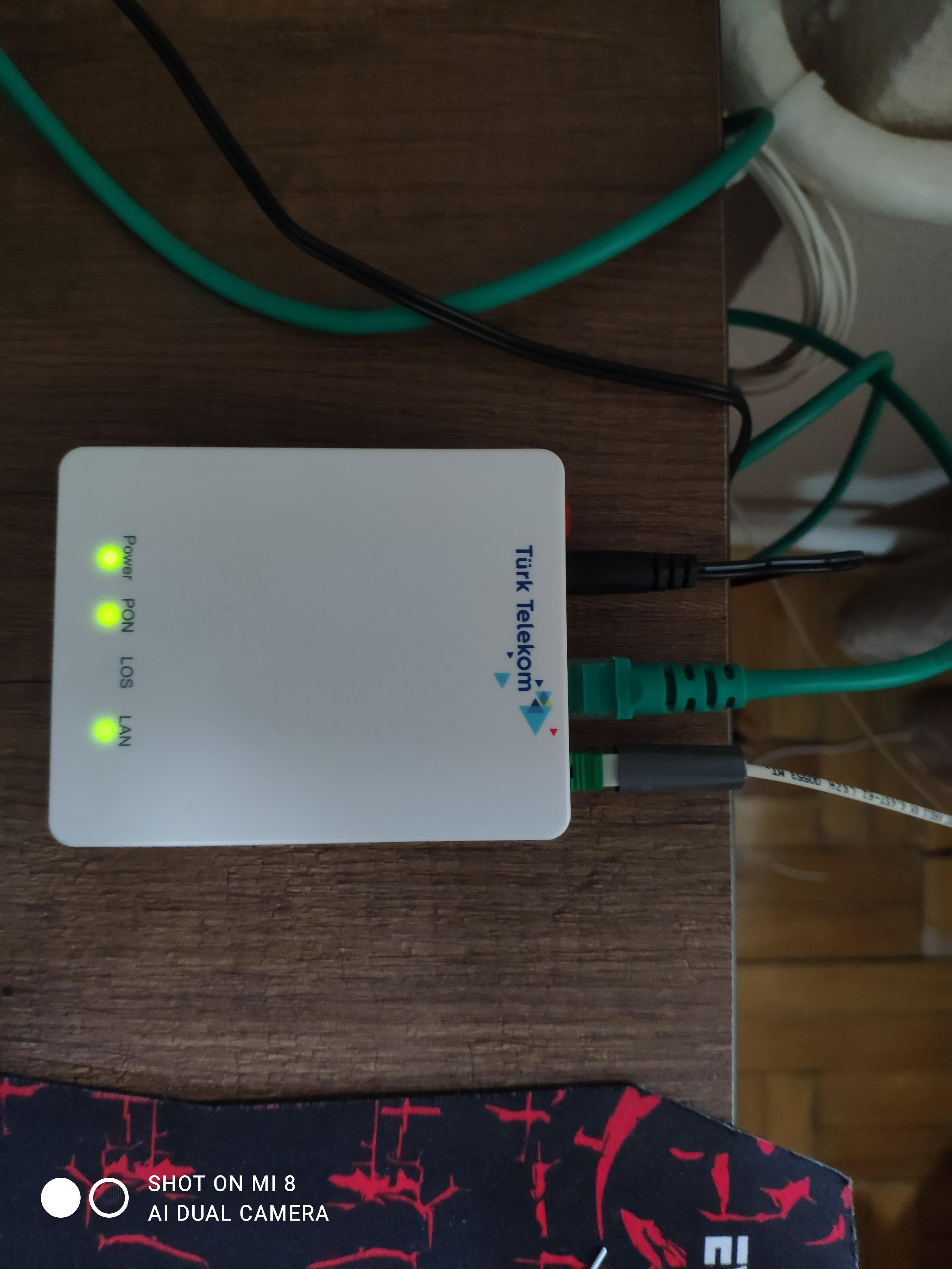

Telekom fiber çalışma günlüğü
Sitedeki diğer bloklara fiber çekiyorlardı bugün bizim bloğa da çektiler. Hali hazırda T11 kabin mevcut ve 100/20 alıyordum.
Bakalım süreç nasıl işleyecek. Konum Bolu
Site gorevlimizden aldığım bilgiye göre
VDSL kullanıma devam edecekmiş. İsteyen fibere gecebilecekmis.
29 kasım 2023
29 Kasım'da bu şekilde görünüyordu
4 Aralık'ta kontrol ettiğimde fttxv1 (ftth) aktif olarak görünüyor. Gibirnet sisteminden baktığımda 1000 mbps olarak görünmekte .
28.11.23
Odf-cekirdek sonlandirma kutusunu dün çektikleri kabloya bağlamışlar.
27.11.23
İkinci santral için fiber kablo bina içine çekildi.
Geçtiğimiz haftalarda kurulum gerceklesti. Öncelik olarak Telekom abonelerine kurulum yptilar 2 3 hafta sonra bana geldi sıra (:
İlk kurulum sonrası stabil değildi. Ekip geldi alt üst fiber uç soc soket değişimi yapıldı.
Gpon a bağlanıp baktığımda -27 dbydi ilk başta sonrasında -24.7 ye düştü.
Ama ping problemi var. Ekip geldikten bir gün sonra gpon loss durumuna geçti. Ekip yeniden geldi ve kabloda kırık olduğunu söylemiş . Bir adette fiber çoğaltma kutusu koymuşlar.( Türkçesini bilmiyorum fiber terminal junction box )
Şuan gelen beyaz fiber kablo bu kutuya girip pigtail patch kablo ile gpona gidiyor. Bu işlem sonrası optical input power yeniden -27 dbm e yükseldi.
Fttb altyapidayken valve vienna 46 assagisinda ping alırken şuan 53lerde geziyor.
İstanbul comnet e 14 15 ms .
Fttb alt yapı kalkacağı için yeniden dönme şansım da bulunmuyor
Son güncelleme geçtiğimiz ay Telekom abonelerine kurulumu tamamlanmıştı. Farklı iss kullandığım için iş yoğunlukları bitince 8 Mart'ta sıra bize geldi. Vdsl2 fttb altyapıyı kaldiracaklari için mecbur geçiş yaptım bende. Diğer dairelerin kurulumunda antrede kurulum sağlamışlar. İlk gelen ekip odama kadar fiber kabloyu getirip sonlandirmisti .Gpon zyxel modem modeli de zyxel h3600 v9 , stabilite sorunlari nedeniyle telekoma otomatik arıza kaydı düşüyordu. Ekip yeniden geldi alt ve üst soc degisimleri yapıldı. 4 saat sonra gpon loss verdi. Ertesi gün yeniden geldiler Gpon yanına junction box takip pigtail patch attılar. Hala stabil olmayıp zaman zaman kopma olduğu için yeniden kayıt düşmüş ve bugün başka bir ekip geldi. Lazer açtığımızda kablonun da sorunlu olduğunu gördük. Ayrıca fazlaca köşe olduğu için de beyaz standart fiber kabloda sorun oluyordu sanırım. Bu arada gpona girdiğimde optical input power -27dbmlerdeydi. Önce koridora çekelim dedik ama sağolsunlar odama kadar sonlandırdılar. Bu sefer beyaz kablo yerine daha kalın sanırım zırhlı dış mekan kabloyla kurulumu yaptık. Junction boxa gerek kalmadan direkt gpona girdik. Umarım bu sefer son gelişleri olmuştur (:. Şuan -23 -25 e düştüğünü söylediler. Ama binaya gelen omurganinda sorunlu olduğunu düşünüyorum.
Daha önce Cat kablonun geçtiği daire kapısı yanından içeri aldık.
Mutfak ve salon kapı üstünü takip edip salon kapısı yanından girdik
Salondan Gpon+modemin bulunduğu odama
Single mod dublex kablo
