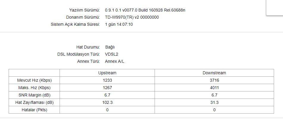

en azından belki upload yükselir diye vdsl'e geçtim durum içler acısı
ADSL2+ da iken
16mbps 797kbps
SNR 13.5db 18db
Attenuation 25db 10db
10-13 mbps indiriyor vdsl2 halinde şuan, gece tekrar test edicem...
Mesafe heralde 1.5km+ köy burası saha dolabı falan yok direk santralden herkes

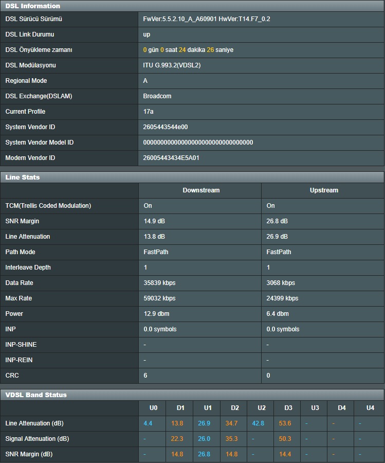

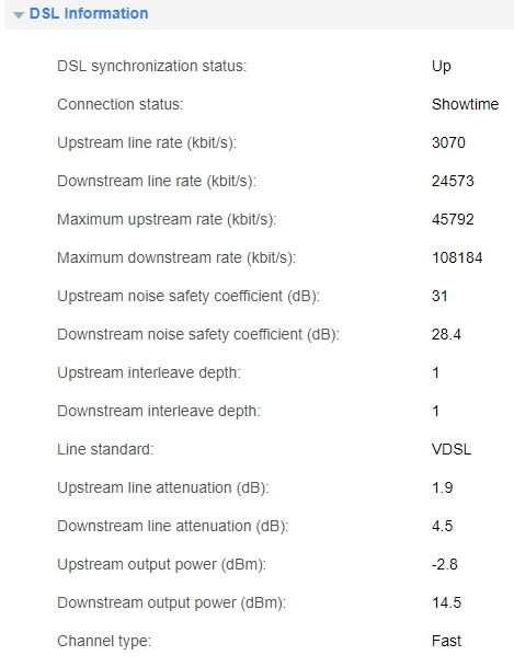

Arkadaşlar değerler nasıl iyimi ?

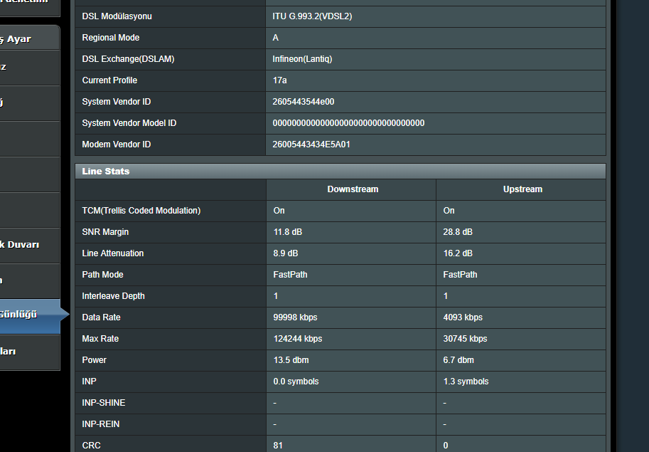

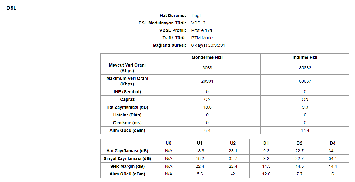

TurkNet teyim. Ayın Başında 75 mbit için başvuru yaptım(belki daha fazla gelir ama seçeneklerde o vardı)
Bu değerler nasıl?

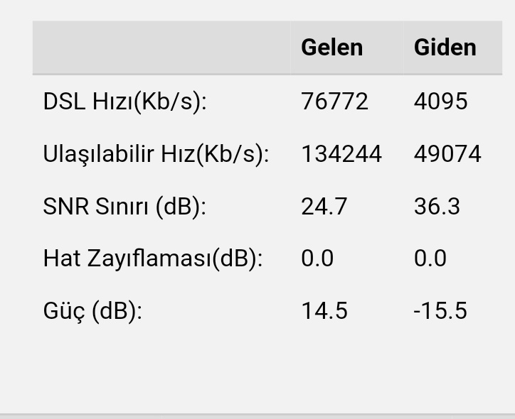

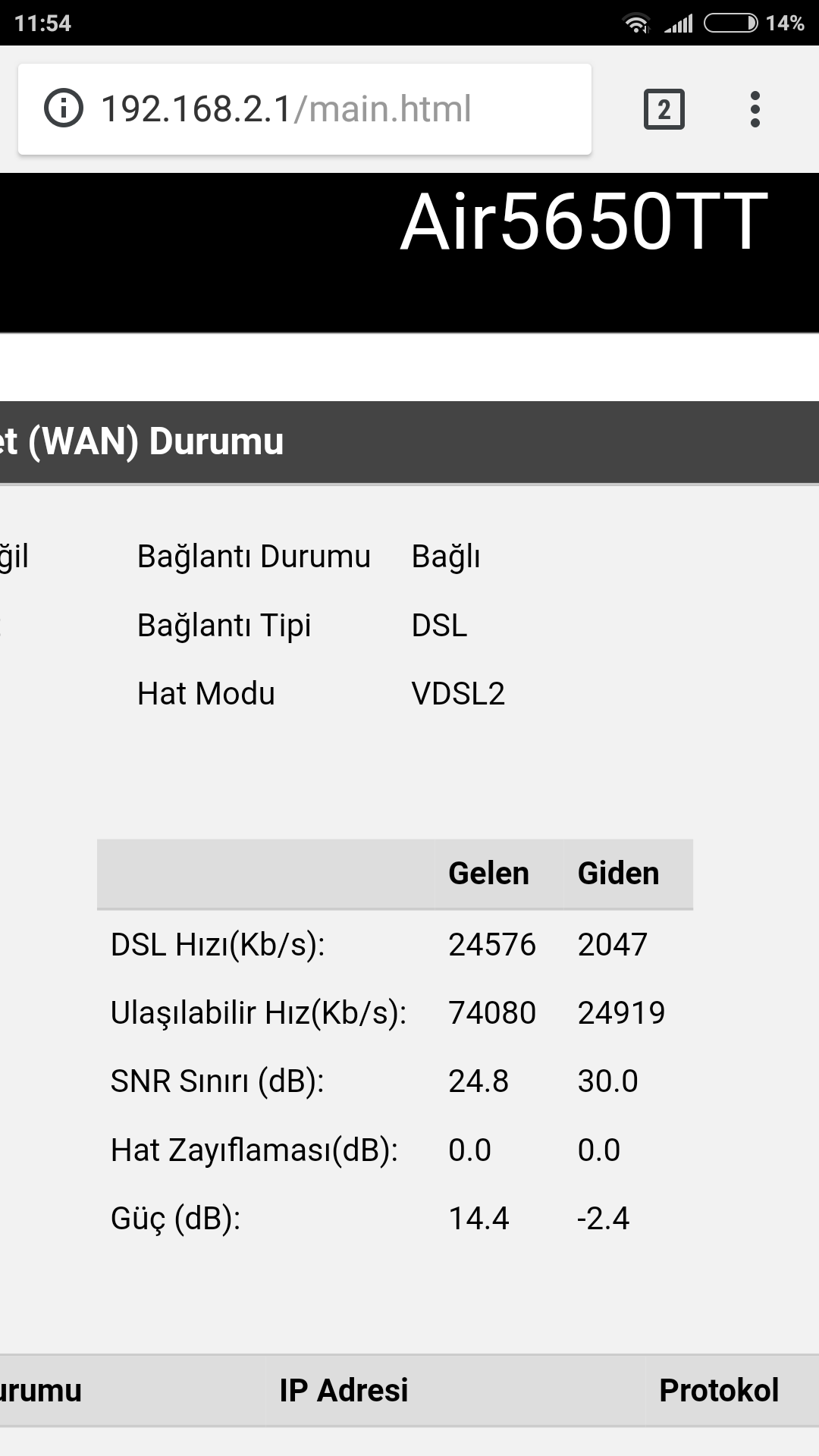

Benim değerlerim bu şekilde. İlginç olan ttnet i aradığımda 24 mbps den yukarısını alamazsınız diyorlar.
7 yıl

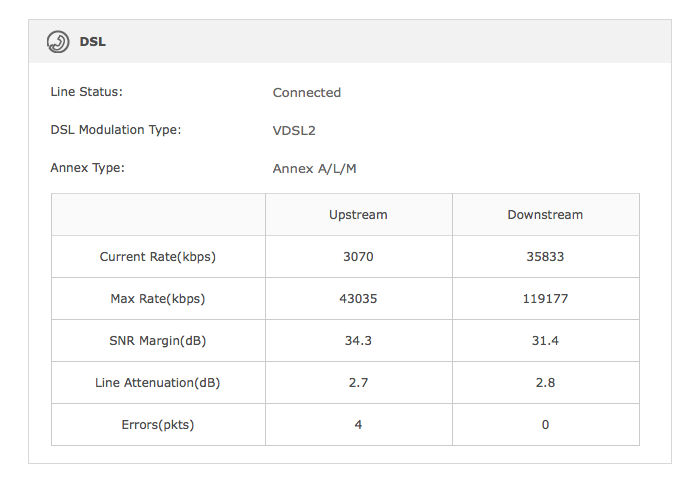

yorumlar mısınız? hız için ne yapmam gerekiyor?

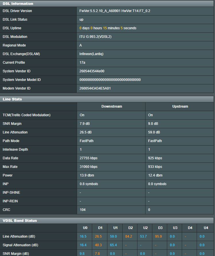

150 metre
Benim de 150metre ama snr 8.5 , hat zayıflaması 21db. Maksimum hız 30mbps ve şuan 25 anca geliyor ama o bile stabil değil, neden olabilir?
