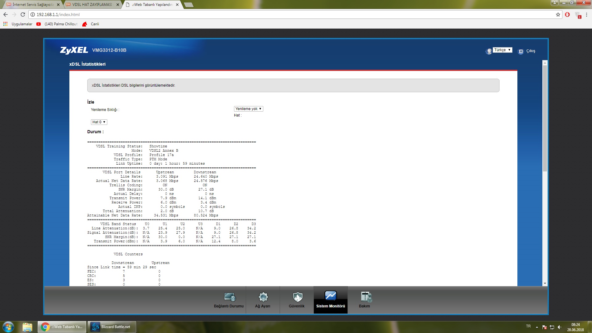

Merhaba Arkadaşlar
2 gün önce Netspeed internet servis sağlayıcısına, VDSL2 hat türüne abone oldum.
Abone olduğum paket 75Mbit' e kadar olan paket. (75Mbit' e kadar, 200GB AKN, kota aşımı sonrasında hız 24Mbit - 65TL/aylık)
Netspeed personeli hattımın max 65Mbit' i desteklediğini, buna rağmen kendilerinin 75Mbit' e kadar verebileceklerini söyledi. Fakat muhtemelen Telekom' un hattı 50Mbit' e sabitlemiş olacağını söylemişti. Çünkü Telekom 24,32,35,50,72 şeklinde VDSL hatlarını sabitliyormuş. Senin hattının değeri kaç ise onu bir önceki değere sabitliyormuş. Benim de 65Mbit olduğu için 50'ye sabitlemişler. Gerçekten de ilk bağlantı sağladığımda 50Mbit bağlantı hızı aldım.
50Mbit iken modemden aldığım değerler şunlardı (Hiçbir kesinti yaşamadım. Çatır çatır kullanıyodum.):
Daha sonra kaşındım ve Netspeed' i arayıp hattımı 75Mbit' e sabitlemelerini söyledim. Personel stabilite problemleri yaşayabileceğimi söyledi. Bende olsun denemek istiyorum dedim. Daha sonra Telekom hızımı 75Mbit' e sabitledi.

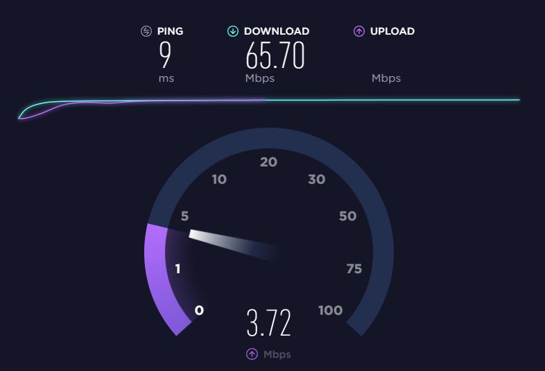

Yaptığım hız testine dedikleri gibi 65Mbit hızı aldım.
Fakat hızım arttıktan sonra SNR değerim düştü. Son değerler şunlar:
Şuana kadar herhangi bir kopma, yavaşlama yaşamadım. 1 hafta test edeceğim. Sıkıntı yaşarsam tekrar 50Mbit' e sabitlemelerini söyleyeceğim.
0-6 arası : hattınız muhtemelen hiç gelmeyecek ve internete bağlanamayacaksınız.
7-12 arası: arasıra kopmalar yaşayacaksınız ve netinizide son hızında kullanamayacaksınız.
13-18 arası: kopma sıkıntınız çok az olmakla beraber netinizi son hızında kullanmanız zorlaşabilir.
19- + : bu değerlerden sonrası sizi için bulunmaz nimet hiçbir kopma yaşamadan son sürat interneti kullanabilirsiniz(internet paketiniz dahilinde).

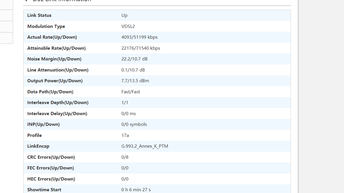

Türknet kullanıyorum. Benim bağlantımda da ciddi problem var. Hat değerlerim oldukça düşük olmasına rağmen hat zayıflaması 0(sıfır) görünüyor. Modem Airties 5650. Sizde bir değişiklik oldu mu? Modemde mi bir problem var acaba?

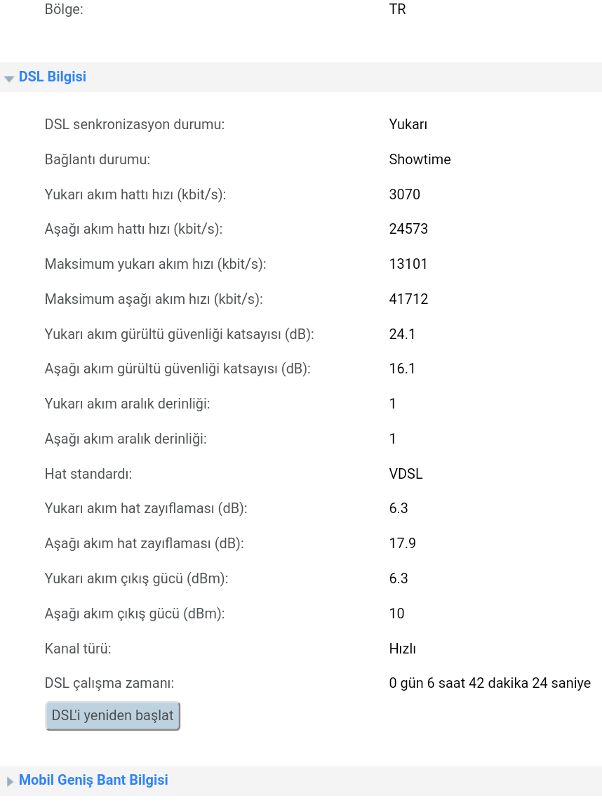

Hat değerlerim nasıl Arkadaşlar? Superonline'ı aradım hattınız en fazla 27 mbps destekliyor size 24 mbps VDSL paketi verelim dediler kabul ettim.

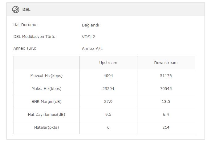

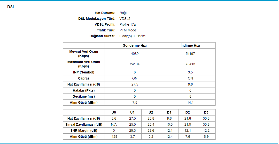

Hocam benim değerlere de bakabilirmisiniz?
Max kaç mbps alırım?
Bende aynı modemi ve turknet kullanıyorum bende de hat zayıflaması sıfır görünüyor. Modem arayuzunde gelen hız 50-60 mbit arasından gun içinde değişiyor ortalama 52-55 arası daha sık goruyorum. bendeki en buyuk sorun crc hatası. 1 gun içinde 100 binleri buluyor. eve gelen kabloda 2 ek var bundan kaynaklı mı yoksa baska bir sorun mu var bilemyiorum.
7 yıl
O modem hat zayıflamasını göstermiyor sanırım. Nerdeyse herkesin hat değerlerinde o modemin 0 gözüküyor. Hat değerini ölçmeden direkt 0 gösteriyor gibi. Dikkate almamak lazım.

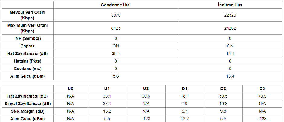

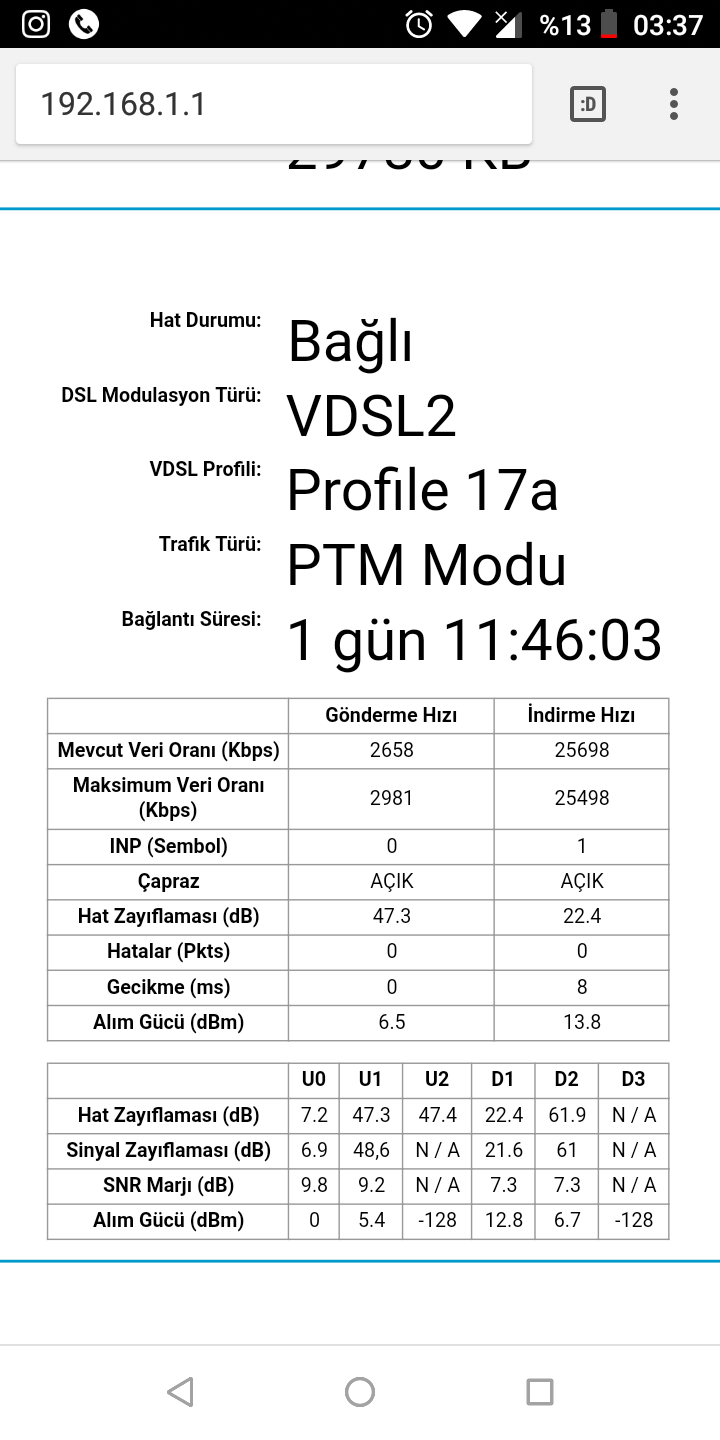

Benim hız değerlerim bu acaba santral ile aramdaki mesafe ne kadar ?

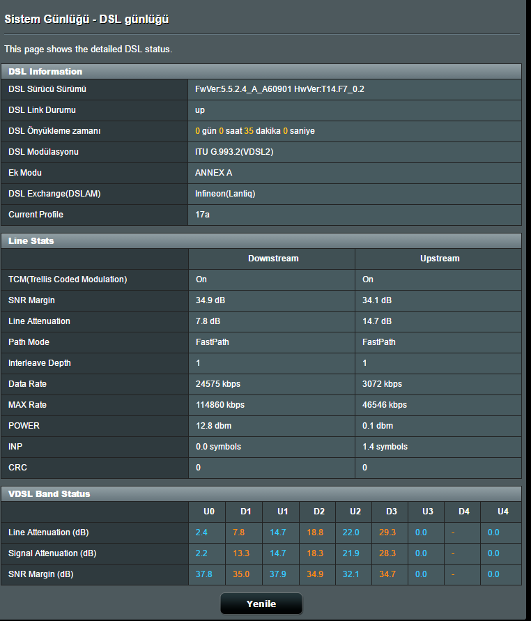

bu degerler ile en fazla kaç mb alabilirim müşteri hizmetleri 35 diyor ama santralden arandıgımda 24 diyor en fazla

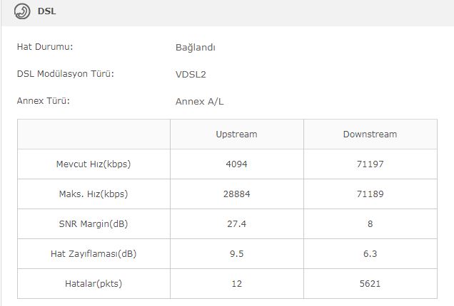

Arkadaşlar netspeed in 32 mb lik paketini kullanıyordum snr değerim 18-19 lardaydı hızım da 30 mb nin üstündeydi 75 mb lik pakete geçtikten sonra SNR değerim 7-8 lere düştü. Ne yapmam lazım.
