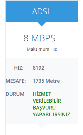

Bugün netspeed aracılığıyla alabileceğim max. hızı öğrendim.
2011 yılındaki hat değerlerim şöyleydi:
Bu mesafeye bu hız düşük gibi geldi bana nedense.

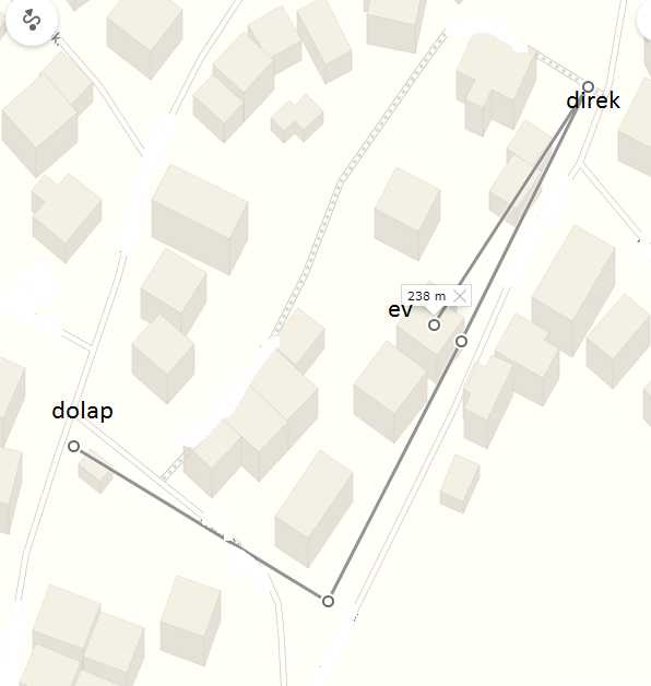

merhabalar size bir konu hakkında fikir almak istiyorum, önem verip cevap verirseniz memnun olurum. sorum şu, saha dolabıyla 150 metre mesafem var, ancak kablolar önümden geçip 50 metre ilerideki direkten dönüp benim binada sonlanıyor, arada 100 metre fazlalık oluyor. bunun çözümü nedir ? benim kutuya direkt ek yaparlarmı< Resime gitmek için tıklayın >

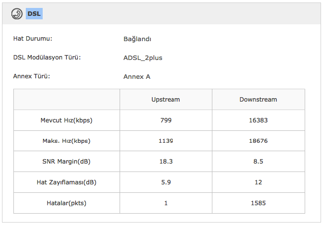

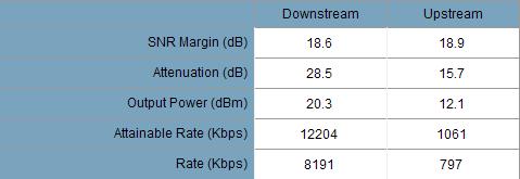

Merhaba arkadaşlar acaba bu değerler nasıl ? Net yenilemek istiyorum ayrica iç hattıda yenilemeyi düşünüyorum. Sizce nasıl olur ?
Netflix Tv'de bağlı ve evdeki 5 telde aynı şekilde.

7 yıl
Moderatör
Tesisatı değişme derim masraf yapma vdsl geç rahat edersin.

7 yıl
Peki vdsl 'de degerlerimde bir değişiklik olur mu ? Hattım kaç mb hızı destekler ?

7 yıl
Moderatör
Değişir şuanda sana 9 mbit hız vermişler hattın 16 mbiti alabilir problem olmadan vdsl de 35-50 mbit alır gibi görünüyor.

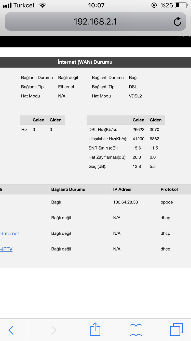

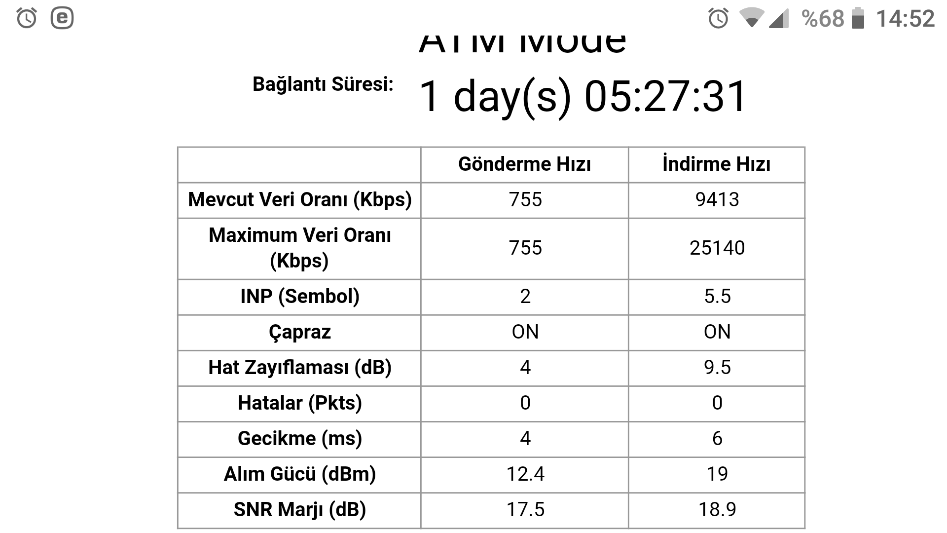

bu ay turknet i kullanmaya basladim.16mbit (vae) kullaniyordum 35mbit e yukselt secenegi vardi kasimda isleme alincak dendi e postada.biraz once online islemlere girdim 16mbit vae gozukuyor sizin icin en uygun paket bu yaziyor altinda ama hiz testi yapiyorum 18mbit aliyorum normalde hizim 8 mbit idi.teknik bilgiler sayfasinda ise hattim vae degil yapa olarak gözüküyor acaba bana haber vermeden yapaya mi tasindi hattim.resimdede goruldugu gibi 55mb (down) 18mb(up) ulasilabilir hizim var nasil oluyor anlamadim yardimci olursanız sevinirim .

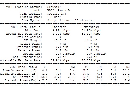

bu hat vdsl alır mı sizce?

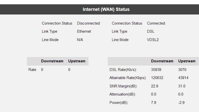

arkadaslar bu degerleri yorumlamaniz mumkun mu?
Internet hizim 3mbitin altina dusuyor surekli.
Bu degerler normal mi acaba?
DSL Rate(Kb/s): 35839 3070
Attainable Rate(Kbps): 120632 43914
SNR Margin(dB): 22.9 31.0
Attenuation(dB): 0.0 0.0
Power(dB): 7.9 -2.9

7 yıl
Orijinalden alıntı: spacetimereality
Bu hat 75 mbps destekler mi sizce?
Evet 100mbps ye kadar destekler ancak 75 mbps rahat alırsınız.

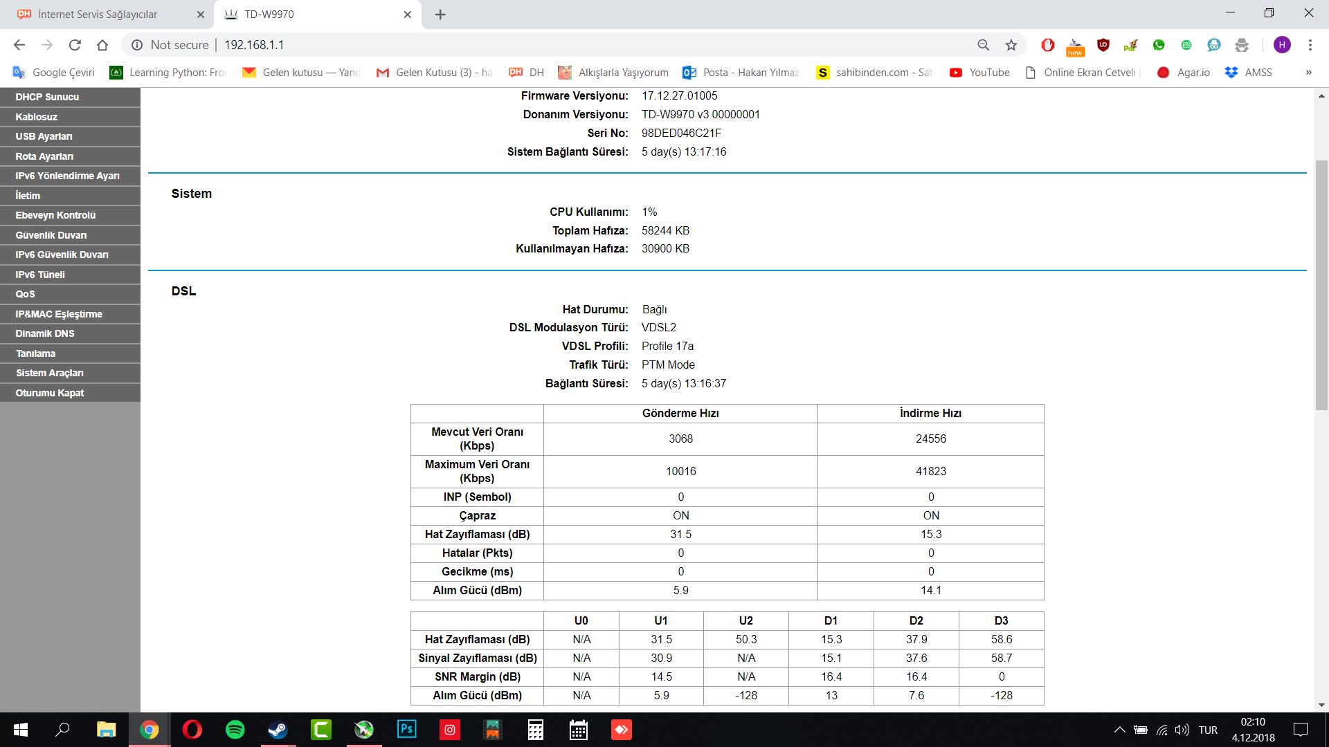

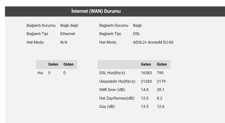

Selamlar. Benim de 1 ay sonunda taahüdüm bitecek. Normal şartlarda TTNET ten son derece memnunum. Kopma sorunum yok. Net 25mibt geliyor sorunsuzca. Gerek hız gerekse ping konusunda hiç sıkıntım yok. Henüz bir teklif ile de gelmediler ama aklımda Türknet veya Netspeed'e geçmek var. TTNET'in verdiği TP-LINK W9970-v3 modem ile kullanmaya devam edeceğim.
Şuanki paketim 24mbit/35GB AKN sonrası 8'e düşüyor. Benim hat en fazla kaç kaldırır gibi? Sayfada yazan 41mbit civarı mıdır limitim?

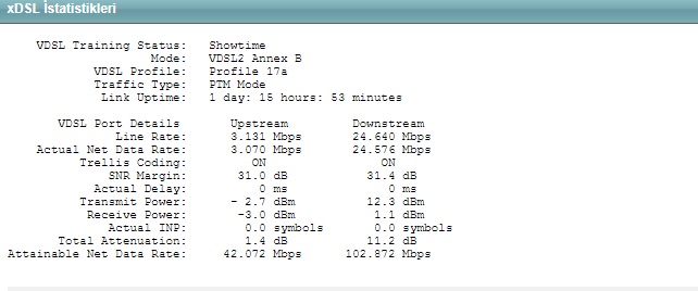

7 yıl
Bu değerleri yorumlarmısınız. İnternet taahhütüm bitecek. En fazla ne kadar hızı destekler. Ona göre paket belirleyeceğim < Resime gitmek için tıklayın >
