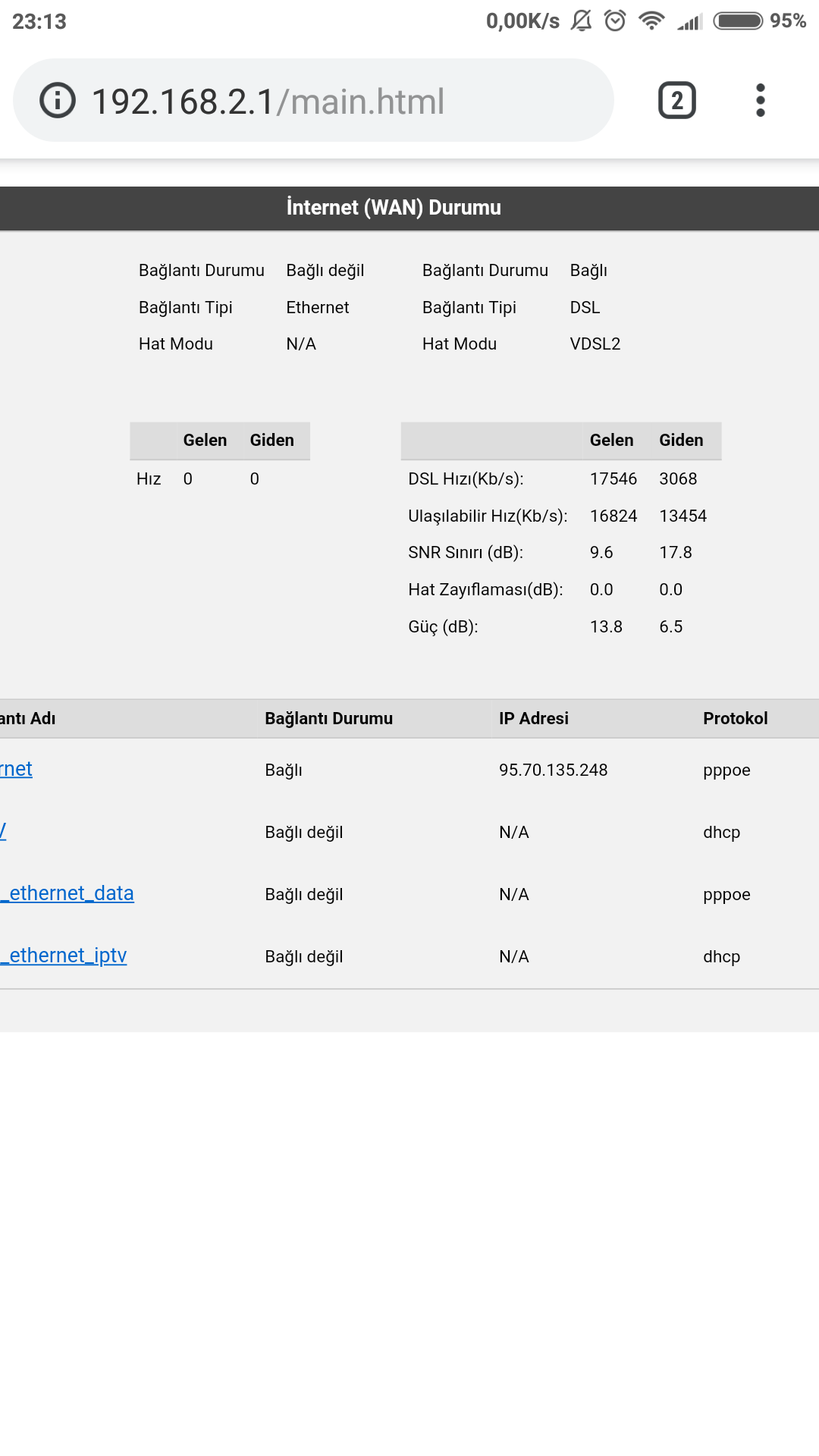

Benim değerler bu şekilde.
Hat zayıflama 0 diyor.
İnternet hizim düşmeden önce nasıldı hatırlamıyorum .
Hala daha bu konuda sonuç alamadık.
Turknet rezilligi devam ediyor.
Saldım artık sinirlerim fazla yıprandı.
7 yıl
Senin hattın adsl yani vdsl bağlanmadan bir şey demek zor.
En mantıklısı yeni müşteriymis gibi Ttnet i arayıp kaç mbps hız alırım kaça alırım diye sor. Eğer yüksek bir hız verirlerse sen de vdsl e geç. Ancak garanti olsun istersen müdürlüğe git onlar senin geçirsin. Onlar geçirirse sen de alabiyorsun demektir. Elemanlara inanma.
Bana gelen elemana hızım yavaş dedim. (24 olacağına 16 mbps vermişlerdi o da zaten 11mbps ile geliyordu.)bana youtube u aç izleniyorsa hızlıdır dedi. İşte böyle. Tabi ben olayı anlattım. Kendisi bilmediğinden değil o da gecirebildigine.
Bu mesajda bahsedilenler: @nemesis71421
7 yıl
Orijinalden alıntı: ibrahimtonbul
Airties modemlerde hat zayıflaması yanlış ne yazık ki. Bende de sıfır yazıyordu. Başka bir modern takınca normale döndü.
