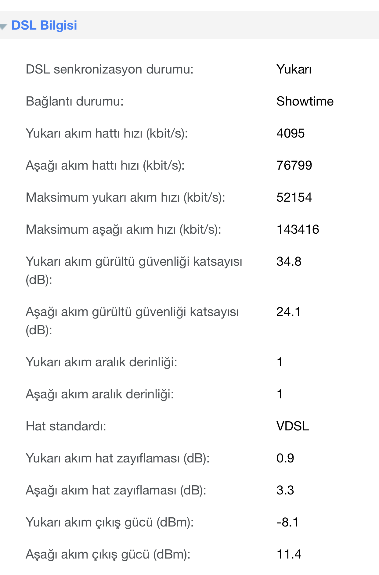

TurkNet teyim. Ayın Başında 75 mbit için başvuru yaptım(belki daha fazla gelir ama seçeneklerde o vardı)
Bu değerler nasıl?

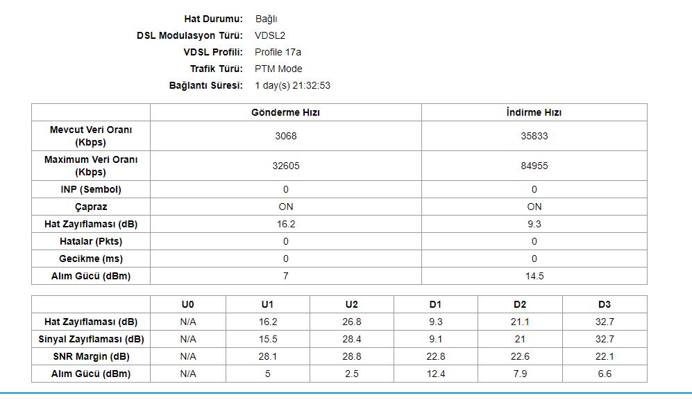

7 yıl
35 mbit vdsl 65metre mesafe
Attenuation 3.0 dB 5.3 dB
Noise Margin 22.4 dB 31.0 dB
Çıkış Gücü 14.5 -17.5
