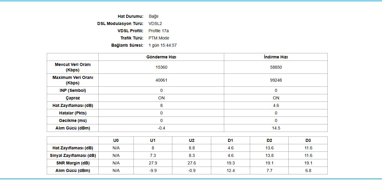

Modemde atanabilir en yüksek hız 106000 gözüküyor.Bu bazen 104000 falan oluyor.Hali hazırda 71-72 Mb. hız alıyorum.Ama snr değerim 5 db de.
Merak ettiğim atanabilir hıza yani 80-90 Mb alabilmem mümkün mü? kabloları mı değiştirmem gerek? yada snr değerinden dolayı bundan fazlası olmaz mı?

SNR Marjınız 5 ama Upstream mı Downstream mı? Yine de çok düşük.

Downstream 5 hocam.Snr ye müdahale edebiliyorum.Manuel getirdim 5 e ne kadar hıza çıkabiliyor diye.

Evet bazı modem router sistemlerinde öyle, SNR Marjına müdahale edilebilir.

Merhaba, Milleni 100 mbps paketi kullanıyorum ve altyapım 85 mbps olmasına rağmen birkaç gündür 47 mbps üstüne hızım ulaşamıyor. Sebebi sizce ne olabilir? Müşteri Temsilcisi de çözemedi, kararlılık ayarını 8 de yaptım değişen bir şey olmadı.
4 ay
Hız profiliniz değişmiş; 50 olmuş. Hız profili değişimi için kayıt açın; baktınız yapmıyorlar, iptal edeceğim deyin.

Hocam bunu ben de düşündüm söyledim onlara fakat hız profiliniz şu anda 100Mbps'ye ayarlı dediler.

Modem arayüzünde nereden bakıyoruz bu değerlere acaba bilgi ve yönlendirme sağlayabilir misiniz?
4 ay
Modemin modelini yazarsanız; kullanan arkadaşlar yardımcı olabilir.
4 ay
Selam, modem Telekom'un verdiği mi yoksa sizin kendi satın aldığınız W9970 mi? Aynı sayfanın üst kısmında firmware sürümü ne görünüyor?

50mbite kadar diye geçen vdsl kullanıyorum.
Genel olarak, wifi sıkıntısı yaşıyorum o da modem kaynaklı malesef 2.4ghz modemim var 5ghz cihaza terfi etmeyi planlıyorum.
bu hat değeri ile 50+ hız alsam rahat rahat kullanabilir miyim acaba?
