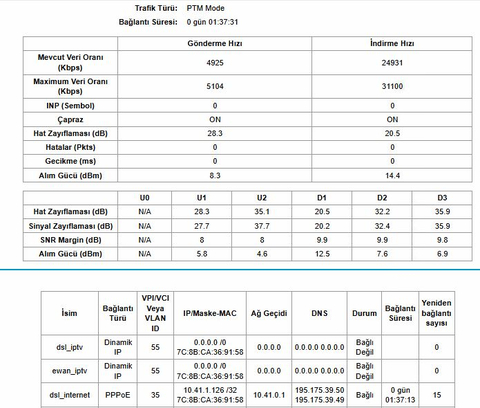

arkadaşlar selam,
hattım 75 mb sınırsız vdsl , 3 günden beri internet hattımda uğraşıyorum. ankastre hattan eve gelen kablo kopmuştu. kabloyu sıfır telefon kablosu ile yeniledim.
2 adet farklı modem ile de denedim yine aynı sorun. hattım 75 bit görmüyor ayrıca kopuyor devamlı.
Dün telekomcu geldi abi ankastre den gelen değer güzel senin kablodan olabilir dedi. yeni telefon kablosu çektim daha ne yapayım.
bu konuda düşünceleriniz nedir ?
3 ay
Hat zayıflamanız yüksek, ek , priz var mı? Varsa kontrol edin. Kablo montajında ya da kablo ucu jakta sorun olabilir.

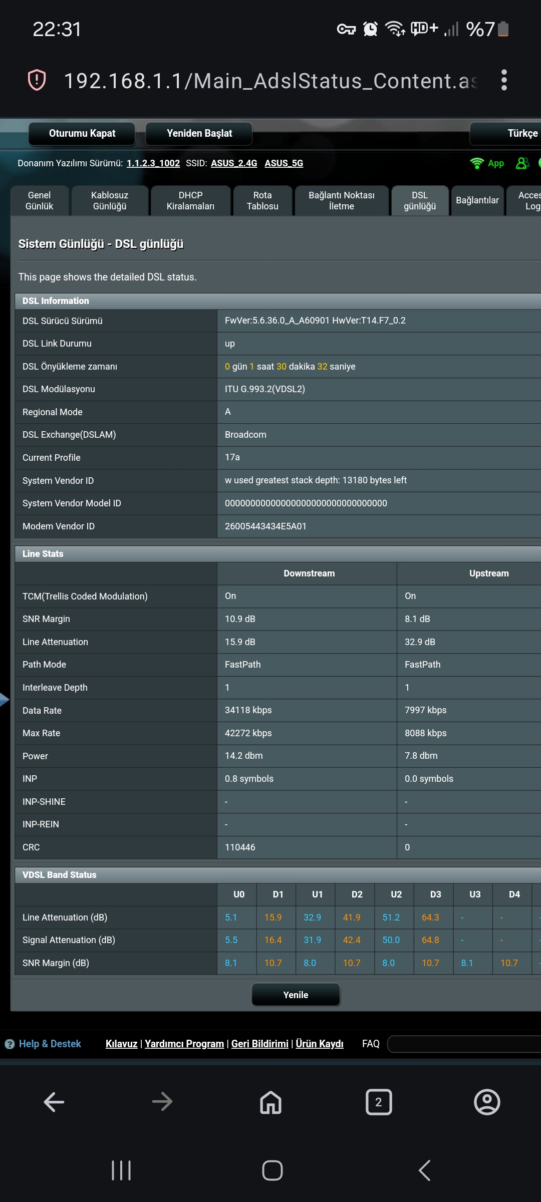

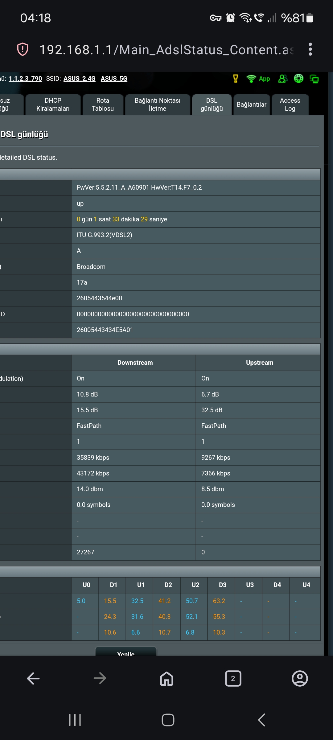

Hocam k.bakma cevap gelmeyince umudu kesip bakmamıştım. Asus ac750 model modem kullanıyorum. Genelde 4 cihaz bağlı oluyor, akşam saat 19-20 civarında crc hataları bir anda patlıyor ve 1000er 1000er yükseliyor ve sonunda internet gidiyor ve kapatıp açmadan düzelmiyor. Kapatıp açınca crc hataları sıfırlanıyor ve tekrar yükselene kadar int kullanılabiliyor. Modemden kaynaklanıyor olması ihtimalinde de bir başka ac750 modemde deneyebildim, aynı şekilde crc hatası kaynaklı kopma oluyor.
Bu mesajda bahsedilenler: @haykoatmaca
3 ay

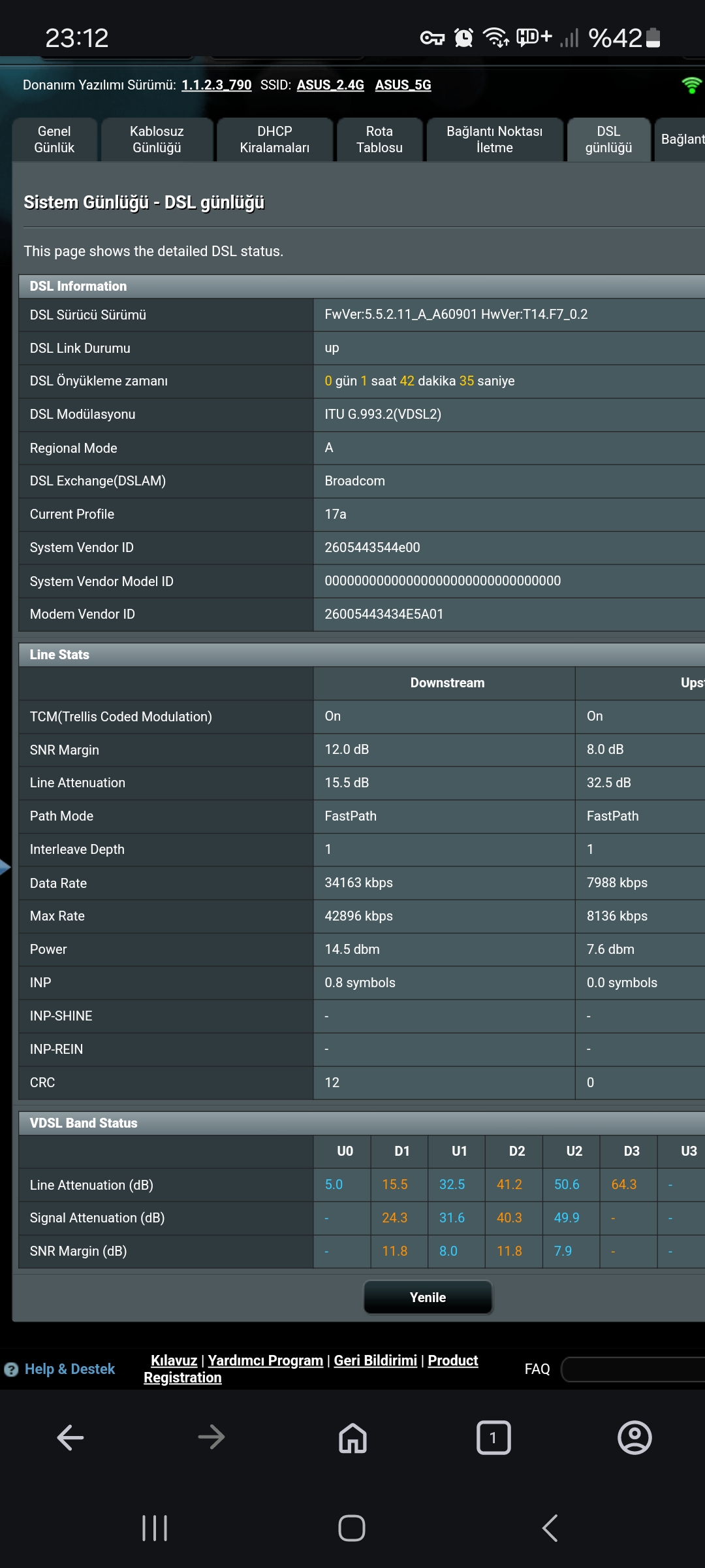

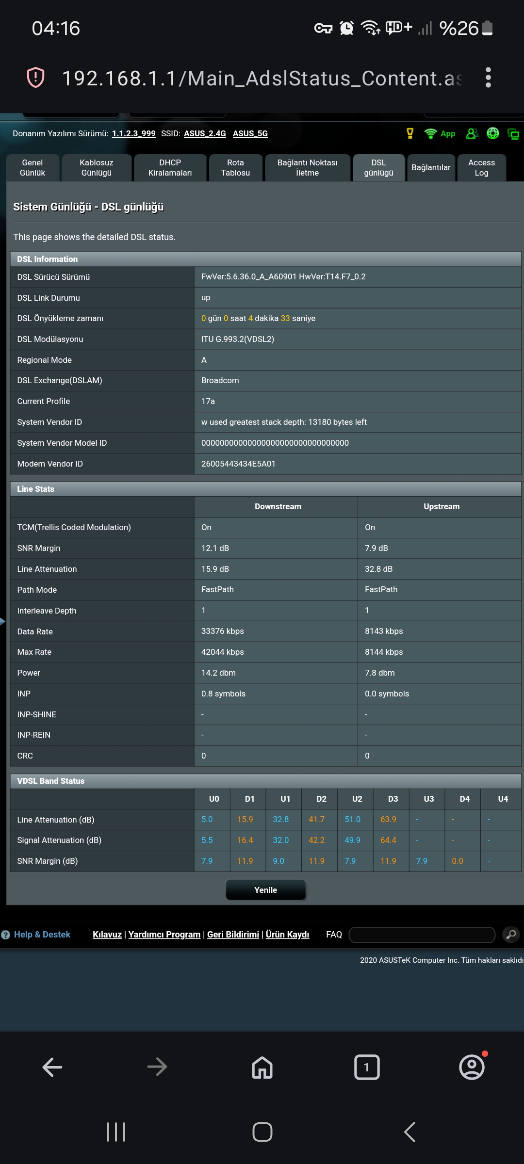

Hocam sorunlar başladığında .999 sürümü vardı ben belki düzelir diyerek son sürüme yükseltmiştim, problemler devam edince yazılım kaynaklı olmadığını düşünüp bırakmıştım. Şimdi tekrar .999 sürümü yükledim bakalım ne olacak. Gece bu saatlerde problem olmuyor bu anca yarım akşam saatlerinde belli olur.
3 ay
peki, faydası olmayacağını düşünmemek lazım. sen yine de bir dene. bir not defteri aç içine yapıştır ve mtu.bat olarak dosyayı kaydet ve çalıştır. en uygun mtu değeri muhtemelen 1452 çıkacaktır. veya biraz altı veya üstü. üstü çıkmaz sanırım. bir iki test daha yap mtu değerinin ne çıktığına bak. üstünü seçme. en kötü 2 düşük alt değeri seçebilirsin diyeceğim ama ne çıkarsa onu seç önce. vdsl ppoe ayarlarında mtu:1492 yazıyor ise buraya, çıkan değeri yaz ve save et. sonra dsl senkronizasyonun yeniden gerçekleşsin. sonra aynı sayfayı bir daha paylaş bakalım değişen ne olacak..
