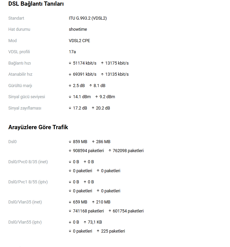

geçen yıl (21385 mesaj)
Turknet kullanıyorum, kablo değişimi sonrası değerlerim aşağıdaki gibi...100mbit alabilirim gibi duruyor...Bunun için kayıt oluşturdum, tamam dediler ama 10mbite bağladılar şimdide...Bizde 100 gözüküyor diyorlar...
