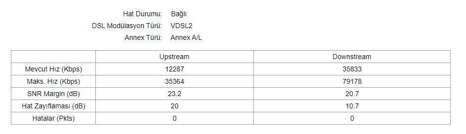

İlk başta iç tesisatınız problemli dediler. Bina dışından modeme kadar kablo çektik.
Yeni kablo çekildikten sonra modemime ulaşan maksimum hız 84mbps görünüyordu. Kullandığım tarifeden dolayı ise mevcut hızım 35mbpsti. Download SNR Margin değerlerim de 22-23 civarındaydı.
Sıkıntı çözüldüğü için 75-100mbpslik tarifelere geçiş yapmayı düşünmeye başlamıştım ancak sabahtan beri SNR Margin 8'i geçmiyor.
Bir de buradaki upload değerleri bu kadar yüksekken download değerlerinin bu kadar düşük olmasının sebebi nedir?
Bilen arkadaşlar yardımcı olursa çok sevinirim.

Kabloyu ve jakı tekrar kontrol edin.

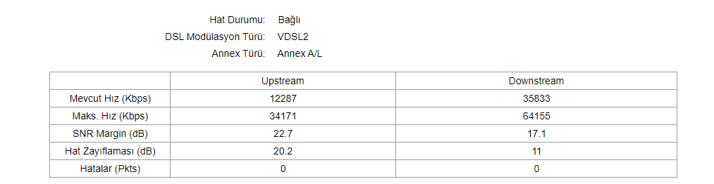

23:24 itibariyle kendiliğinden düzeldi ancak sabaha kadar bu değerlerin yeniden yukarıdaki eski sıkıntılı haline döneceğini düşünüyorum.
Zamanla SNR Margin yavaş yavaş düşüyor, hız düşüklüğü ve kopma problemi yaşamaya başlıyorum.

Aç kapa yaptıktan sonra düzeldiyse; siz farklı adaptörlede deneyin.
geçen yıl
Yarın farklı bir modemle denemeyi düşünüyorum hocam, en azından modemde sorun olup olmadığından emin olayım diyorum.

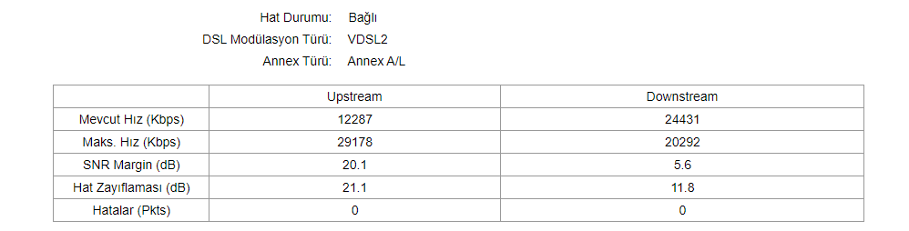

Arıza kaydı bırakmıştım, hat değerlerini güncellediklerini söylediler. Zaten SNR Margin 8'i geçmediği için sürekli kopma yapıyordu.
O şekilde düzeldi.
20dk içinde hat değerlerinin geldiği son durum bu şekilde.
