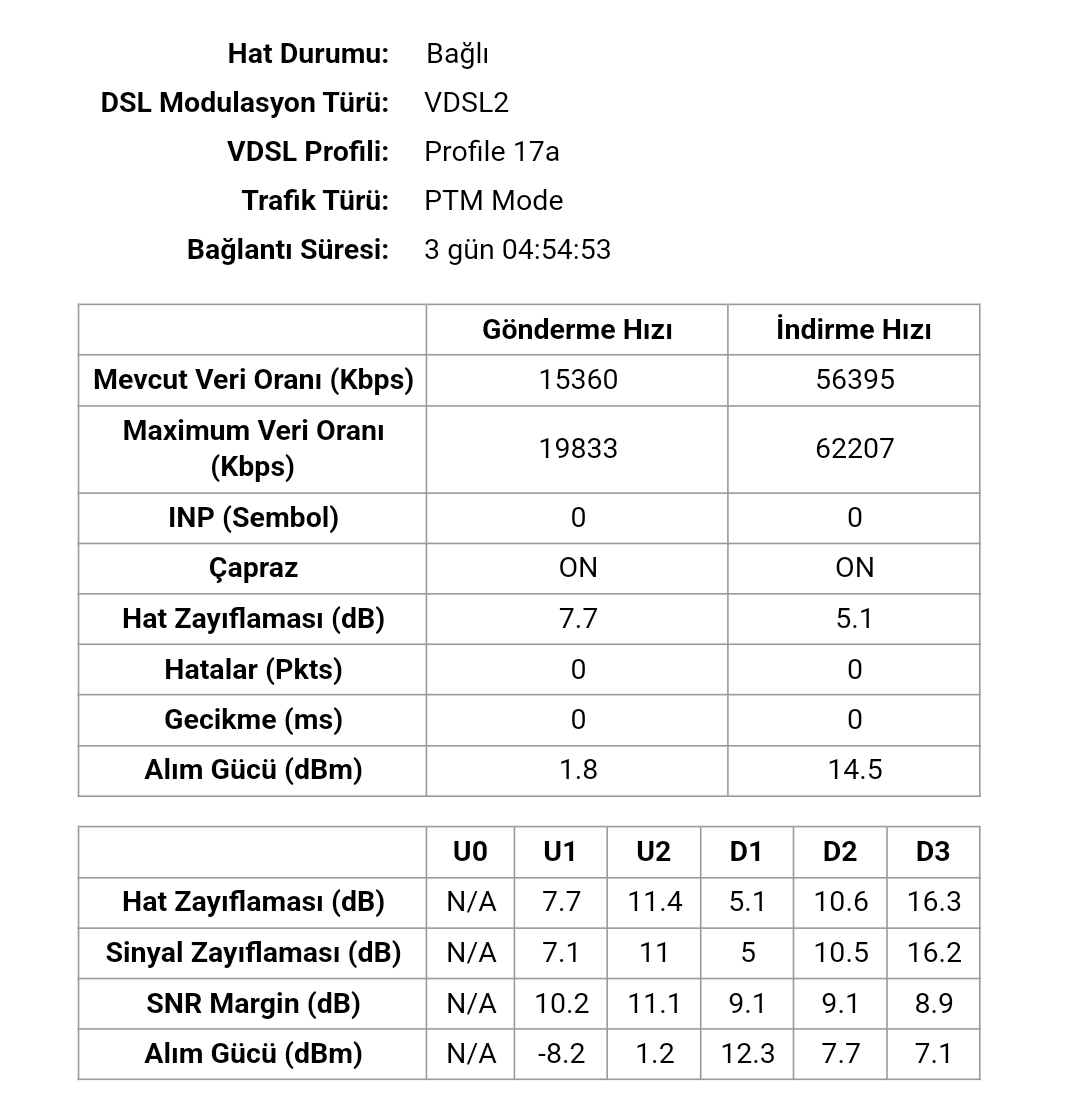

Merhaba,
kardeşimi ziyarete geldim ve Türk Telekom Vdsl kullanıyor. 75 Mbps paket kullandığını söyledi fakat modem değerleri 20 mbps kadar daha düşük gösteriyor ve hız testi de görünen rakamlardan 5 mbps kadar daha düşük çıkıyor (47-49 gibi) kablolu ve kablosuz olarak. Tabi bu sadece download hızı için geçerli. Upload hızı 14 küsür çıkıyor genelde. Modemdeki verilere göre durumu yorumlayabilen olursa sevinirim. Şimdiden teşekkürler.
geçen yıl
Hattı sonuna kadar kullanıyor; max. ve mevcut hız aynı. 50 lilik pakete geçseniz daha iyi olur.
geçen yıl

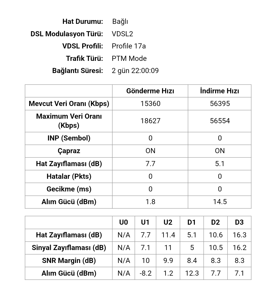

Hmm anladım. Cevabınız için teşekkürler.
Fakat geçmiş hız testleri sonuçlarına baktım da 11 Ocak tarihinde birer saat arayla 71.6/14.4 ve 71.8/14.4 imiş 18 Ocak tarihinde ise 58.7/14.3 ve 58.2/14.4 imiş.
Yani bu modemdeki Max hız ve mevcut hız değişken sürekli. Şu anda Max 62 mevcut 56 mesela.
Birkaç kere de şöyle şeylere denk geldim mevcut hız 64.. Max hız 58..
Yani o anki hızın max hızdan daha fazla olduğu gibi.
Bu dengesizlik yüzünden bir ara teknik servis gelmiş ve bina girişindeki kutuda oksitlenme vardı onu değiştirdim demiş gelen eleman.
Bu arada adresten kontrolde tüm servis sağlayıcılarında max alınabilecek hız olarak VDSL ve 78-83 Mbps görünüyor alt yapı sorgularında.
Özetle şu anda alınan hız önceden kullanılandan fark edilir şekilde daha düşük ve sürekli değişkenlik gösteriyor.

geçen yıl
Bende de 2 defa hız kendiliğinden düşmüştü. Birinde adaptör, birinde kablo ucu jak değiştirince düzeldi.
Oksitlenme kablo ucunda da olabilir, reglette de. Değiştikten sonra sorun devam ediyorsa, tekrar destek kaydı açın. Mevcut hızın max. hızın altında olması daha sağlıklı, stabilite bakımından. Belki kapasite sorunu varsa hız düşümü olmuş olabilir, belki geçiçi birşeydir, çalışma filan da olabilir. Sonuç alamazsanız tarifeyi 50 ye aldırın, boşuna fazladan ödemeye gerek yok.

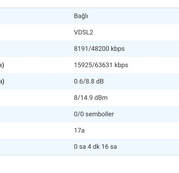

Arkadaşlar hat değerleri bu şekilde ama sürekli oyunlarda vs bağlantı kopuyor, sorun neyden kaynaklı olabilir? < Resime gitmek için tıklayın >

Dostlar bu nasıl? en fazla 16 alırsın deyip duruyorlar bana. O kadar kötü mü değerler? 75 mbite kadar internet var aldığım 14 falan o da maksimum yani.
geçen yıl
Genel Ağ-Durum-Dsl fotosunu atmanız lazım.
Bu mesajda bahsedilenler: @dembe7
