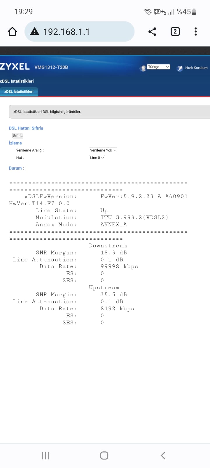

X
2 yıl
@haykoatmaca Maalesef bu konuda şaka yapmak için yeterli bilgiye sahip değilim, dolayısıyla bilgili birinin yorumuna ihtiyacım var :)
@karamitat Aklı selim birinin gıbırnet'teki zamdan sonra gıbırnet'e geçtiğini düşünemiyorum, siz öncesinde geçmişsinizdir.
< Bu mesaj bu kişi tarafından değiştirildi x X x -- 13 Ağustos 2023; 14:38:30 >
Bu mesajda bahsedilenler: @karamitat , @haykoatmaca
2 yıl
çok iyi görünüyor gibi geldi bana da.
Bu mesajda bahsedilenler: @x X x
X
2 yıl
Öyle diyorsanız :) Birkaç sayfa önce bir paylaşımda upstream ve downstream için 0.1dB değer gördüğüm için fikir almak istedim.
Bu mesajda bahsedilenler: @haykoatmaca

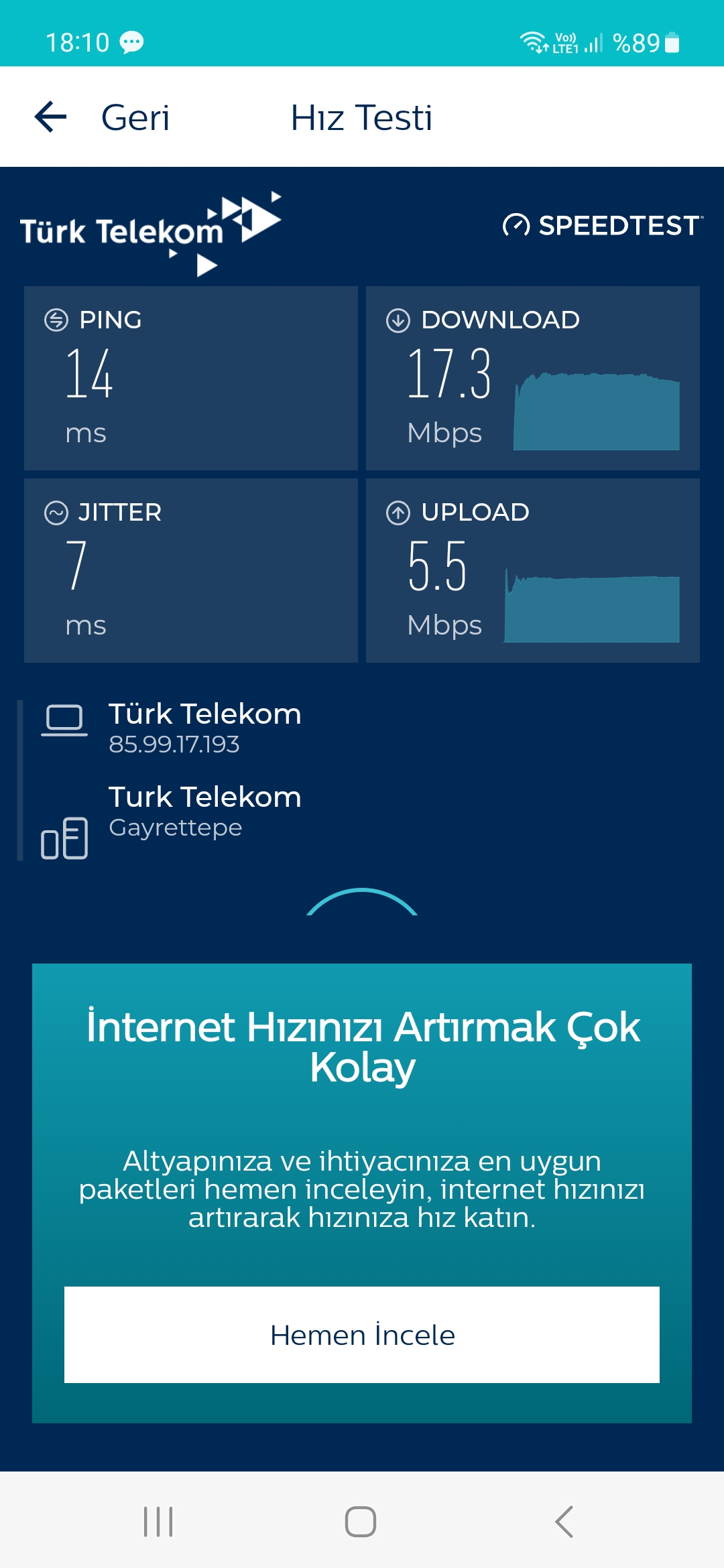

Merhaba;
35 megabit hız tarifeli türk telekom vdsl için hat değerleri normalmidir? Trt izle yotube gibi uygulamalarda donma yaşıyorum.Teşekkürler.
VDSL Training Status: Showtime
Mode: VDSL2 Annex B
VDSL Profile: Profile 17a
Traffic Type: PTM Mode
Link Uptime: 0 day: 0 hour: 9 minutes
VDSL Port Details Upstream Downstream
Line Rate: 6.200 Mbps 24.491 Mbps
Actual Net Data Rate: 6.143 Mbps 24.434 Mbps
Trellis Coding: ON ON
SNR Margin: 14.6 dB 7.7 dB
Actual Delay: 0 ms 0 ms
Transmit Power: 9.6 dBm 14.5 dBm
Receive Power: -9.8 dBm -10.3 dBm
Actual INP: 0.0 symbols 0.0 symbols
Total Attenuation: 19.2 dB 24.8 dB
Attainable Net Data Rate: 13.602 Mbps 23.996 Mbps
< Bu mesaj bu kişi tarafından değiştirildi tamgambar -- 18 Ağustos 2023; 11:20:46 >
2 yıl
Hat zayıflamanız yüksek, hızda ulaşılabilirin üstünde hızı biraz düşürüp denemek lazım.
Bu mesajda bahsedilenler: @tamgambar
2 yıl
Hız testi yaptığımda 18 20 22 megabit hızlar çıkıyor.35 megabitlik tarifede daha yüksek hızlar görmem gerekmezmi sizce?
Bu mesajda bahsedilenler: @HesaplıBilgi
2 yıl
Göknette altyapı sorgulama yapınca kaç çıkıyor. 35 lik tarife 35 e kadar; size 24 hız sabitleme yapılmış, hat kaldırmaz diye.
