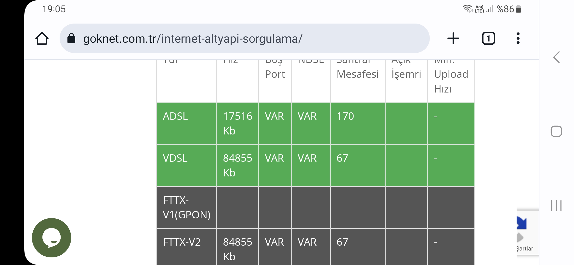

Teşekkürler. Altyapı sorgulamada 83 diyor ama modeme gelen 90 mbit.

Ankastrede çaktığın 2 renk var ya rj 11 e de 2 renk kabloyu çaksan olur, kablonun tamamını çakmayacaksın. Snr düşük olduğundan 77 vermişler, hatta kopma olmasın diye. İss enle görüş istersen. Benim 73 altyapı modeme 97 geliyor; snr 9.3-9.4 kurtarıyor.

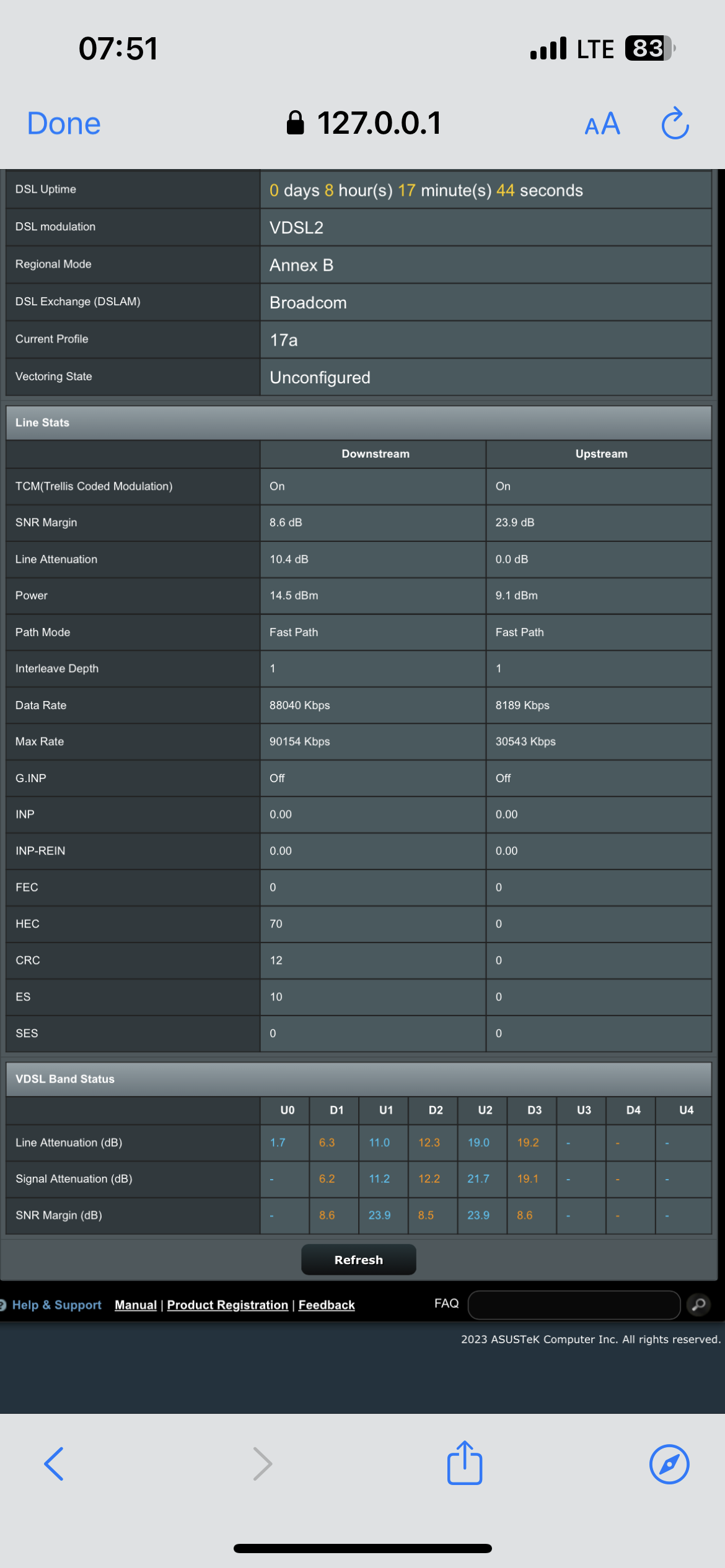

Merhaba,
Hattima 100mbit tanimli ancak 80-82mbit geliyor. Bu degerlerle daha yuksek hiz alabiliriyim ?
