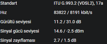

Hocam büyük ihtimal modemde sorun var gibi yazılımsal olabilir, arkadaşın dediği gibi uyumsuzlukta olabilir. İlk resimde download snr 11.4 şimdiki resimde 8.9 çıkmış tuhaf, hız 79 iken ve diğer değerler birbiriyle tutarlıyken.

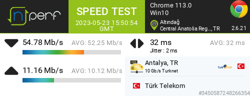

başıma bir bela aldım yardımcı olabilecek varmı ? internet hızım kendi kendini yavaşlatıyor özellikle upload 15'den 8e kadar düşürüyor stabil bir şekilde kullandırtmıyor. normalde böyle değildi stabil şekilde kullanıyordum hattıma güncelleme tarzı bişey yaptılar sonra bozuldu artık hızı kademeli olarak düşürüyor. modem değiştirip denedim yinede değişmiyor sonuç. upload mesela 14le başlıyor 8e iniyor downloadda biraz iniyor

Hocam modemi sıfırdan kurdum başka modemde denedim olmadı Türk Telekom biz 8mbit veriyoruz diyor böyle değildi bugün öğlen başladı sorun. Zaten 8 veriyoruz diyip sorun görmüyorlar

yazdım hocam simdi dediğiniz üzere, açıkcası sorunu anlayamadım arkaplanda bir bant daraltması yapacak bir donanımlarımı var acaba teorik olarak hız ekranda ztn yazıyor ve o hızı alıyor ama saniyeler geçtikçe 8e kadar düşürüyor hızı.
youtube'a video atıyorum simdi upload yaptırıyorum 8mbitmiş gibi sabitliyor uploadı. cok garip. şimdi fark ettim normalde böyle değildi saniyede 2 megabayt yüklüyordu 1e sabitlendi

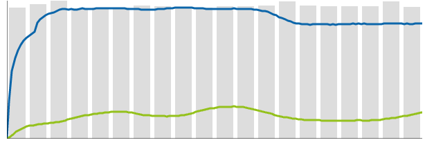

hocam tek cihaz bağlı oda sadece kablolu masaüstü pc, dediğinizi yaptım video yüklüyorum büyük boyutlu. çok dalgalanıyor 1900kb/s başlıyor 1000e kadar hakikaten hızı kısıtlıyor sebebini anlayamadım sonra 1200 1000 arasında oynuyor arada tekrar 1900kb/s oluyor bazen anlık 200 300kb/s'e düşüyor sadece bugün meydana çıkan bir sorun oldu hatta güncelleme tarzı bişey yaptılar bu sorunu gerçekten karşımdaki insana anlatmakta zor şimdi türk telekom saha ekibiyle konuştum sizin almanız gereken hız 50/8 diyor zaten olması gerektiği gibi diyor arıza olarak görmüyorlar. elim kolum bağlandı santralden bişey yaptılar hattıma tekrar 8192'e düşürdüler sonra tekrar bu hıza alındım yine aynı.

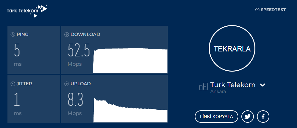

Paket bilgilerinize göre almanız gereken upload hızı kaç? Bildiğim kadarıyla pandemi zamanında yükseltilen upload'lar düşürülmeye başlanmış onunla ilgili bir konu da olabilir. Başka bir fikir benim de aklıma gelmedi

Türk telekom tarafında DSL bağlantı hızları 15 MBite yükseltildi, ama sunucu tarafında abonelere verilmiş olan hız 8 Mbit. Bu yüzden test 15ten başlıyor ama sunucu hızı 8e limitliyor. Buna yapabileceğiniz pek bir şey, bunu Türk Telekom'a anlatmanız bile zor. Önümüzdeki aylarda sunuculardaki limitler de 15e yükseltilir ve hızlar 15e tam olarak çıkar.

@endogenous paket kapsamında 50/8 paket kullanıyorum hocam galiba bişeyler yapılmış olabilir yakında anlaşılır ama işte bugün benim hatta bişey yaptılar ondan sonra bu olduğu için kestiremiyorum sorunun kimde oldugunu.
@miskindvd hocam bilmiyorum benim hızı kendi kendilerine 2 3 ay önce yükseltmişlerdi şimdi de bu hale geldi ve evet kimseyede bişey anlatılmıyor. açıkcası geçen sene binanın tam önüne kadar fiber çekmişti turkcell superonline onlara ulaşmaya çalıştım gerçekten ben yoruldum bari oraya geçeyim diyorumda aradım henüz kurulum yok binada kutu yok vs. diyorlar 1 yıldır bekliyor böyle fiber çekileli çok oldu onuda kime bağlatacağız bilemiyorum telefonlada ulaşılmıyor

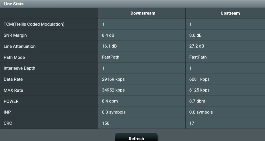

Arkadaslar, eskiden 8 SNR ile 80mbps alabildiğim, hat zayıflaması 5db lerde olan İnternetime bir şeyler oldu. Şuanda hat zayıflamam 27 lere çıktı ve upload snr 25 lerden 8 e kadar düştü.
Bunun sebebi ne olabilir? Turknet durumu bildirdim onlar tt ye bildirdi devre değişikliği falan yapmışlar ama sonuç gene aynı.
2 yıl
Hat zayıflaması genelde kabloyu işaret eder. Priz veya splitter varsa kontrol et, ankastreden eve gelen kablolara bak ezilme bükülme var mı, ankastre bağlantısı yeniden yap, bantla ek yapılmışsa sök yakla birleştir. (paslanma korozyonda olabilir). Modemi aç kapa yapınca değişim oluyor mu?
