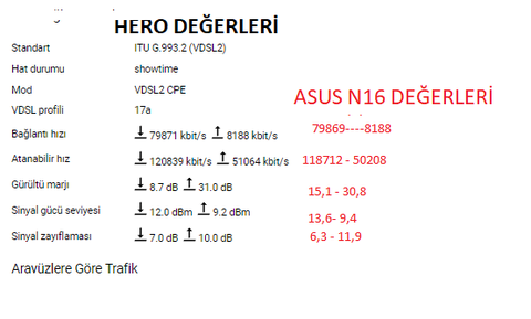

Merhaba,
Hat değerlerim aşağıdaki gibi.400 - 500metre mesafedeyim yaklaşık. 75mbps hızım var.
1,5 yıldır sorun yaşamadım.
son 2 aydır 6-7 satte bir keenetic Hero ile kopuyorum. Modem firması sorun bende değil diyor,TT sorun bende değil diyor.
Farklı 2 modem denedim sorun yok. Keenetic desteğe güvenmek isterdim ama sonuç ortada...
ne yapabilirim?

Bu değerlere göre kopma olmaması lazım. Altyapı sorgulamada kaç çıkıyor 75 mi çıkıyor 400-500 metrede. Diğer 2 modemde sorun yoksa heroda sorun oluyorsa modem kaynaklı olabilir. Adaptörü aynı voltaj amper değeri 1 tık yüksek olanla denermisin bir fark oluyor mu diye.

Senin duruma benzer Asus da yaşamıştı, kopma oluyor diye. Asus a yazmış onların tavsiye ettiği firmware yi yükleyince sorun çözülmüştü. İss ye göre firmware yüklemek gerekiyor gibi birşey yazmıştı.

İlgilendiğiniz için teşekkürler.
Firma destek birimi gerçekten çok ilgili , 5-6 kez bağlandılar uzaktan ayarları yaptılar, firmware farklı sürümler yüklediler, SNR değerini manuel girdiler logları incelediler vs vs. vs. ama çözemediler.
Prime müşterisi olduğumdan TT de evin içine kadar gelip kontrollerini yaptı.
Dün servisten geldi modem, bir sorun gözükmediğini telefonda öğrendim ama içerisinde bir rapor vs. yok, kurumsal bir yapıyok anladığım kadarıyla.
12 saattir bağlı modem, bakalım maks kaç dk olacak.

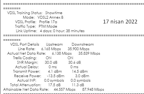

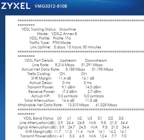

Zyxel vmg3312-b10b modem ile saha dolabına tahmini 228 metrede iken güncel hat değerlerim bu şekilde.
17 nisan 2022 tarihindeki hat değerlerim ise şu şekilde:
35'lik paket kullandığım için bu düşüş ne zaman yaşandı farkında olamadım, dolayısıyla anında şikayette bulunup kontrol ettirme şansım olmadı ne yazık ki. saha dolabına yeni abone eklenmesi yüzünden olabilir mi bu düşüş yoksa kablolarla ilgili bir durum mudur?
ek olarak kullandığım modem ile kablolu veya kablosuz farketmeksizin 35mbps'den yukarı hız göremiyorum. bununla ilgili sahip olduğunuz bilgileri benimle paylaşır mısınız? keenetic omni dsl almayı planlıyorum ama onunla da hattımın sağladığı hızı kullanamamaktan çekiniyorum

35 lik pakette 35 alıyorsun, ilk resimde 50 lik paketteydin herhalde orada da 50 almışsın. Problem ne?

başlangıçta netspeed üzerinden 35'lik paket kullanıyordum. sonrasında bu ay başında fiyatlar sebebiyle veganet firmasına geçtim ve arada sadece 10 tl fark olması sebebiyle deneme amaçlı olarak 75'lik pakete geçiş yaptım. altyapım desteklemediği için tabi 50'ye sabitlettirdim. ancak ilk mesajda yazdığım gibi modemin 35'den fazla çıkış vermediğini farkettiğimden beri bana gelen bağlantının sağlığı konusunda bilgi toplayıp paketimin tamamı olan 75mbps'ı kullanmak istiyorum
burada da hat değerleri yorumlandığı için hattımda zaman içinde oluşan düşüş hakkında fikir ve bilgileri öğrenmek istiyorum

Senin hat zayıflaması biraz yüksek gibi, kablo veya ek varsa kontrol et. Modemde 40 mhz üst seçip wifiman ve openspeedtestte yap. Altyapı sorgulamada ne çıkıyor. Senin mesafede 75 zor gibi

hocam bende aynı modem var 250 metre mesafede 100 mbit alabiliyorum modem almadan önce dslamın chipsetini kontrol edin uyumsuzluk olabiliyor

B10B den sonra Omni DSL yerne minimum Carrier DSL geçmenizi tavsiye ederim.

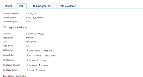

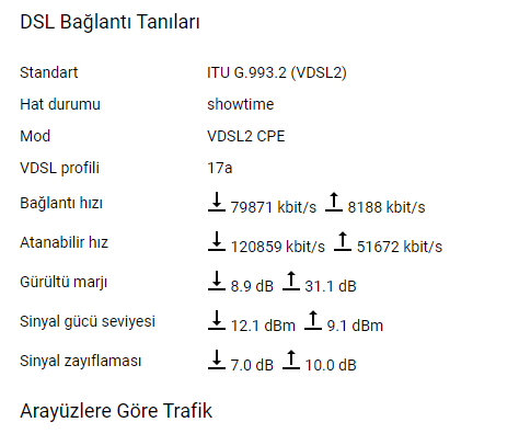

2 yıl
Merhabalar,
Şimdi test ettiğim diğer modemi ve HERO nun verilerini paylaşıyorum.
Hero'yu söktüm diğerini taktım.
Sorun hatta veya modemdedir şeklinde bir Yorum yapılabilir mi?

2 yıl
ikisi de mt işlemcili modemler hat değerlerinde büyük bir farklılık olmayacaktır. broadcom chipsetine sahip bir modem deneyin bir de

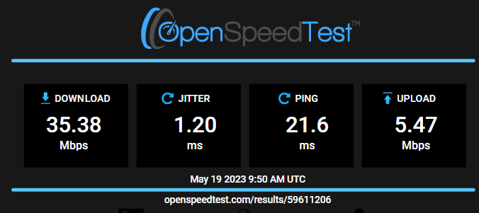

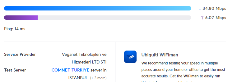

telefon kutusundan gelen kabloda 1 tane ek var. o kabloyu yenilersem 17 Nisan'daki değerlere tekrar ulaşırım belki diye düşünüyorum. altyapı sorgulamada 64 çıkıyor.
wifiman ve openspeedtest sonuçları
