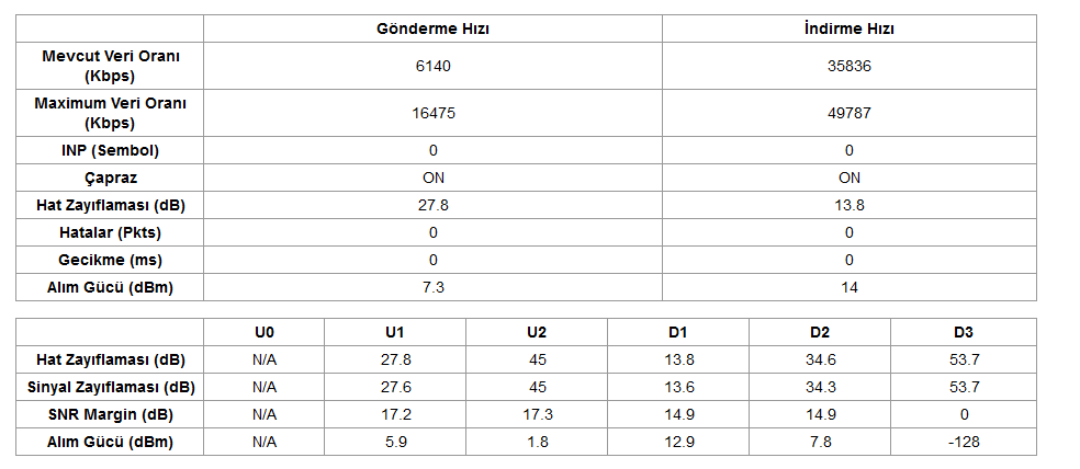

Merhabalar, cevabınız için teşekkür ederim.
Modem'den bilgisayarıma giden kablo Cat6 ancak dışarıdaki altyapı konusunda herhangi bir teknik bilgim yok. Bana da dış etkenlerin bağlantı kalitesini düşürdüğünü, bu sebeple hızımı düşürerek bağlantıyı stabilleştirdiklerini söylediler.
SNR değerlerini modem arayüzünden aldım, Göknet sorgulaması tam olarak nedir bilmiyorum, onu da Google aramalardan çıkan ilk sonuca göre adres girerek gerçekleştirdim, yeşilli görsel Göknet sorgulamasına ait, eğer yanlışsa tekrar atabilirim.
Benim anlamadığım durum, böyle bir durumda tekrardan 100 mbit hız alabilmek için benim kullanıcı olarak yapmam gereken bir şey var mı? Yoksa uğraşmadan paketimi de 75 mbit'e mi düşürmeliyim?
Şu anda mevcut olarak, hızım 75 mbit'e düşürülmüş şekilde bu istatistikleri atıyorum.
Özet olarak:
*Yaklaşık bir senedir 90-95 mbit arası hız alarak 100 mbit paketi kullanıyorduk.
*Son 4 gündür, modem üzerindenki turuncu VDSL ışığının kırmızıya dönmesi suretiyle günde 10'dan fazla bağlantı kopması yaşamaya başlamıştık.
*Bu sorunu çözmek için de hızımız düşürüldü.
*Konuyu telefonda izah etmeye çalışırken de, görüştüğümüz arkadaşlar son 1 senedir 100 mbit kullanıyor olmamıza şaşırdı ve hattımızın bunu destekleyememesi gerektiğini iletti. Ancak 100 mbit tarifeye geçişimiz de TTNET'in bizi arayarak altyapımızda iyileştirme yaptıklarını söylemeleri sonucu gerçekleşmişti.

Benim santarele mesafem 153 metre altyapı 73 destekliyor. 100 lük tarifedeyim. Modemden hız-snr ayarı yapabildiğim için kendim hızımı 97 ve snr yi 9 da stabil kullanabiliyorum. Kablo ve modem snr düşüklüğünde bağlantı sorunlarını tolere eder. Sizin mesafe kısa olduğu halde kopma yaşamanız tuhaf. Altyapıda sorun olabilir. Siz hız -snr ayarı olan modem alma imkanınız varsa(asus veya keenetic) alıp 100 lük tarifede ayar yaparak bağlantınızı stabil hız değerine sabitleyip 80-90 arası kullanabilirsiniz. Bunlar tabiki teoride reelde sonuçlar farklı çıkabilir.

Açıkçası kullanıcı olarak tam ne yapmam gerektiğini çözemedim. Geçen haftaya kadar sorunsuz olarak 93 mbps hız alabildiğim için bu aşamada modem değiştirmek bana mantıksız geldi.
1 hafta bekleyip, "kopma sorunum yok hızımı tekrar arttırın" diye talep mi oluşturmalıyım, yoksa santraldeki arkadaşların dediğine güvenip 75 mbps kullanıma devam mı etmeliyim?
Biraz paranoyak olacak ancak bu hız düşürme çözümü bana ilk aşamada baştan savma gibi geldi. Sizin de dediğiniz gibi sanırım altyapı kaynaklı bir sorun olabilir, çünkü arkadaşlar da altyapımızın eski olduğunu söyledi. Ama altyapı durumunu çözmek yerine yerine, hız düşürerek bağlantı sorunumuzu düzeltmek ne kadar doğru veya kabul edilebilir anlayamadım. Altyapıdaki bu sorunu kendim tespit edebilecek kadar bir teknik bilgim de yok maalesef.
SNR değerlerini yükseltmek için ttnet kendince bir çalışma yapacak mı, yoksa bu benim peşinden koşturmam gereken bir durum mudur

Kullandığınız binada başka bir kullanıcı daha geldiyse, kullancılara aktarılan hızda azalır. Ben 10 yıl evvel yeni oturuma başladığımda ulaşılabilir hız 132 idi. Simdi ise max 80. Ben ise 50 üstüne çıkmıyorum stabilite bozulmasın diye.
Kısaca size şuan 80 tanımlanmış. Yapacağınız hiç bir şey yok. Bugün için stabil kullanabileceğiniz hız maalesef bu. Eskiden şöyleydi böyleydi deseniz de değişen bir şey olmaz. Kapasiteyi arttırmadıkları ve güncelleme-altyapı iyileştirme yapmayıp, mevcut sistem yükünü arttırdıklarında bu kadar oluyor. 10 yıl öncesini aratan internet olur mu derseniz evet oluyor. Siz kablonuzu yenileseniz dahi bina dışı kablo- kabindeki bağlantı noktaları vs oksitleniyor, nemleniyor. Bakım yapan bir ekip hiç görmedim daha. Bunca yıldır tek değişen şey düşen snr yani bağlantı kalitesi.
Snr değeriniz 14 gayet iyi şuan. Yükseltirseniz 100 kaldırmaz arada yine kopar.

Gilth arkadaş doğru söylemiş. Sen 75 lik tarifede kal. 100 lük tarifeyi hattın kaldırmaz yine kopma yaşarsın. Baktın yine kopma mı yaşıyorsun ilk kablolarını yenile hat kaliteni güçlendir.

detaylı açıklamanız için teşekkür ederim. O halde ben iletişime geçip, bu vesile ile paketimi düşüreyim
