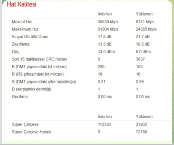

Vodafon h300 modem 35 mbps vdsl paket hat zayıflaması ve değerlerimi yorumlayabilirmisiniz?
2 yıl
Değerler 35 lik için oldukça yeterli. 50 lik tarifeyide sorunsuz şekilde kullandırır.

Tek kullandığımda ZyXEL VMG3625-T50B modemin wifisi köşe odalarda bile çok iyi kopma vs olmuyor.Hat değerleri de iyi ise tek onu kullanabilirm.H300 s yedek modem de iyi ama köşe odalardaki wifisi ZyXEL kadar değil.
Vodafon h 300 s tek cihaz bağlı iken hat değerleri
Bu ZyXEL VMG3625-T50B tek başına bağlı iken 5 günlük hat değerlerim.

Downstream:
relative capacity occupation: 100%
noise margin downstream: 15.4 dB
output power upstream: 7.6 dbm
attenuation downstream: 13.3 dB
Upstream:
noise margin upstream: 22.2 dB
output power downstream: 13.4 dbm
attenuation upstream: 0.1 dB

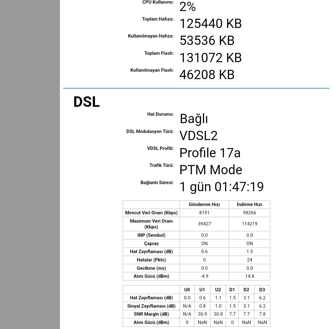

hocam bende de zyxel vmg 3312b10a var. iki katlı evde aşağıda düşük hızda ve bahçede çekmiyor yine zyxelin dx3301-t0 modemini alıp ayrıca yanına mesh wifi alsam mı diye düşünüyorum. hat değerleri iyileşme olur mu yeni modemle? ucuz bir mesh sistem alıp modeme taksam daha ucuza mı halletmiş olurum.
Bu mesajda bahsedilenler: @HesaplıBilgi
2 yıl
Modemi alsan bahçede ve alt katta çekeçeğinin garantisi yok. Mesh sistem mantıklı. İşini görürse modem almazsın. Hat değerleri derken, paylaşmamışsın.

2 yıl
Sen de dslam kilidi var. 79 a sabitlemişler. 80 üstü alamazsın. Zyxel alacağına asus alsana yazılımı daha kullanışlı ve fonksiyonel. Wifi5 destekli modem+ mesh mantıklı olur.
