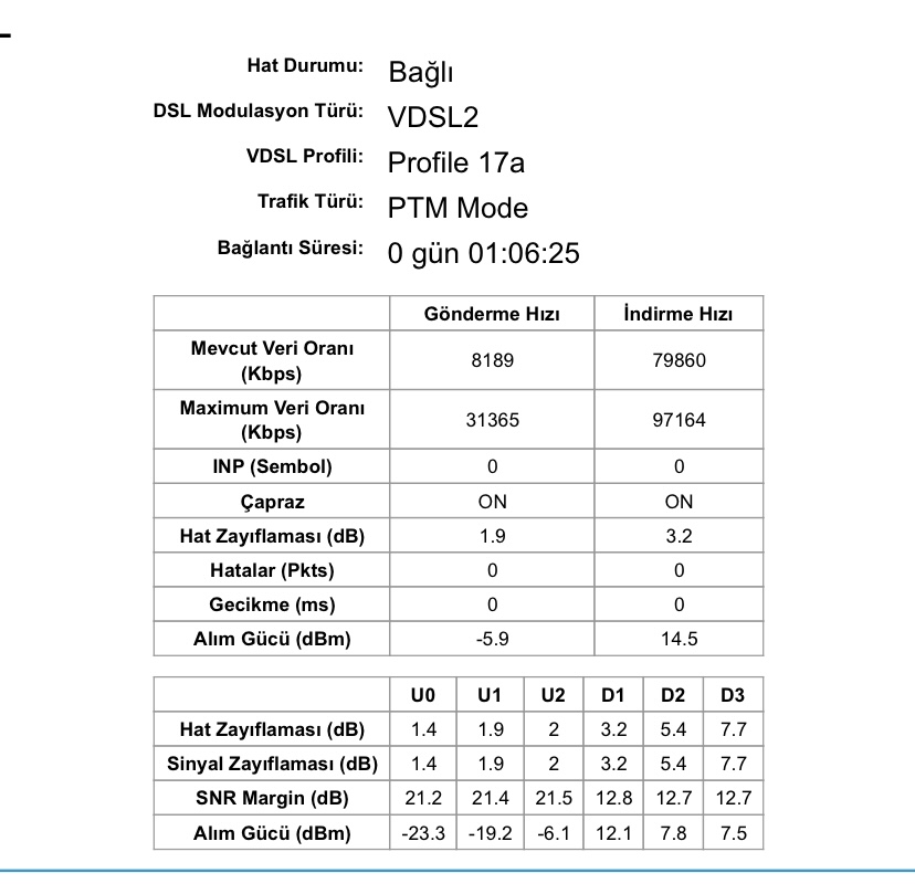

Birkaç gün önce 100 Mbps VDSL'e geçtim. Şu anki hat değerlerim şu şekilde.

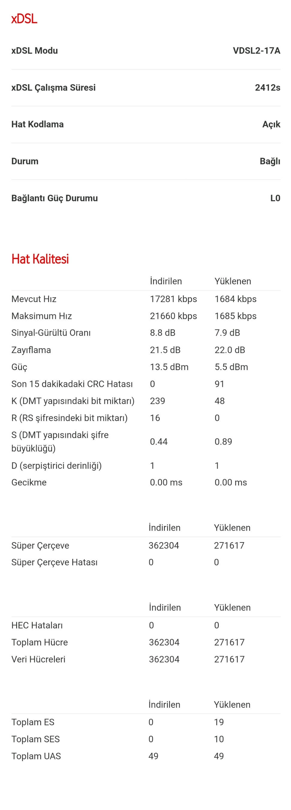

Benimde sorunum var. Vodafone net kulanıyorum. 50mb vdsl paketini kullanıyorum. Fakat değil 50mb 25mb bile alamıyorum. bu sorun neden kaynaklı anlamıyorum. Bu zamana kadar iyi kötü 45mb civarı bir hız alıyordum ne olduysa şubat ayından sonra hızım düşe düşe buralara geldi. Bu neden kaynaklı alabilir acaba? Vodafone müşteri hizmetleri bizden kaynaklı bir sorun değil türktelekomdan kaynaklı diyor. Türktelekom bulunduğunuz yerde arıza var düzelir diyip geçiştiriyor. Ama değil düzelmek internet daha kötü oldu. Değerleri aşağıda verdim.
3 yıl
Kablolar falan çok kötü sanırım. Değerler çok kötü durumda.
Bu mesajda bahsedilenler: @kötü kız
3 yıl
Vodafone h300 al dolap ta ikinci el çok var.

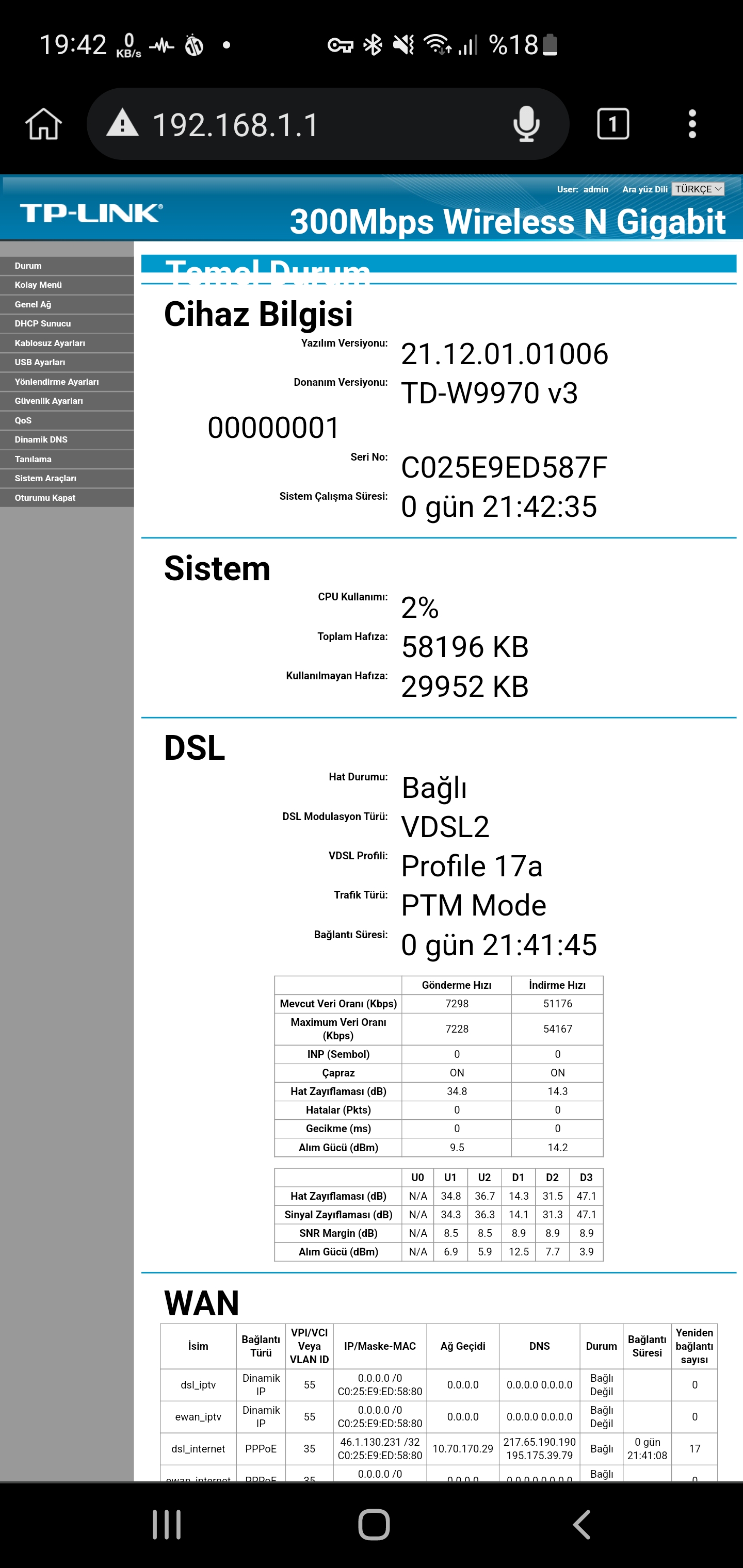

Türknet kullanıyorum. Hattım gereksiz 20mbite düştü.
Arıza kaydı açtık. Ekip sorun bizdeymiş düzelttik dedi.
Sonrasında alt yapı 70 ama 50ye düşürün dedi.
Türknete durumu anlattım şuan alt yapınız çok iyi dedi.
Değerlerim de bu şekilde siz ne önerirsiniz
3 yıl
70 alırsınız rahatça bu değerler ile
