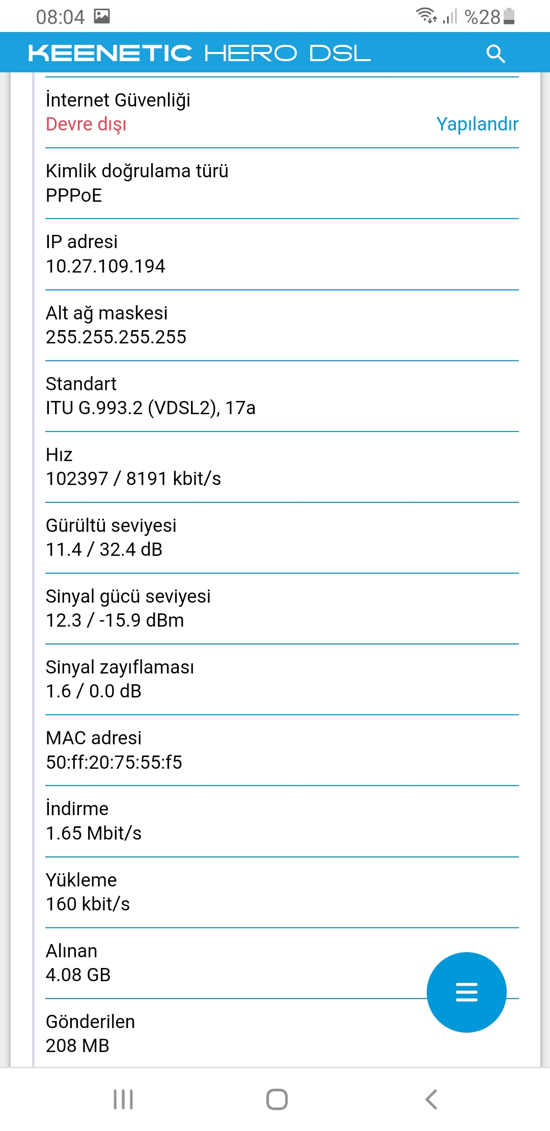

ISS'in çaktığı RJ11 düştü yerine aldığım Alfais marka RJ11 maksimum atanabilir hızı 2 katına çıkarttı.
Hat zayıflaması indirmede 0, yüklemede 2.5db. oldu.
Bu lanet VDSL cihazlarda RJ11 kalitesi çok fark ettiriyor, hiç aklıma gelmezdi basit bir RJ11 soketin bu kadar fark yaratacağı.
Az kaldı Nexans CAT6 kabloya çuvalla para bayılacaktım, meğer sorun RJ11'deymiş.
Düşen RJ11 2-3 haftalık bu arada >:/

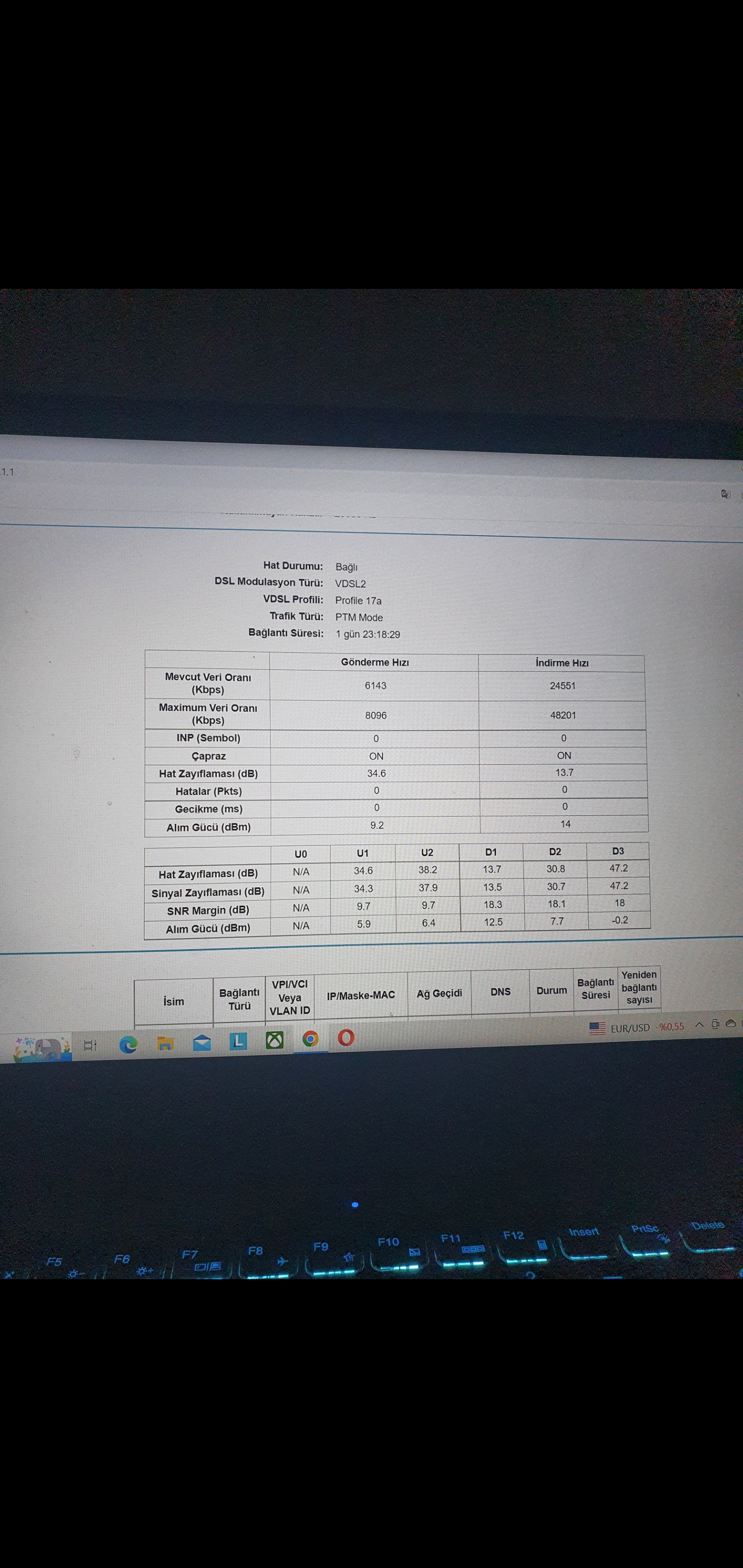

2 haftadır sürekli millenicom tarafında hızlarda sorun yaşıyorum, santral sokağın başında bina içi kablo yeni, direk bina içinden modeme kablo geliyor fakat normalde aldığım hız 109Mbps görünürken şimdi 86mbps ve hızım da sürekli 72mbps sabit kalıyor. Elektrik gidip geldiğinde 100mbps alıyorum tam fakat sonrasında ne oluyor ise hat gidiyor ve tekrar geliyor bu sefer hızım 72mbps ye sabitleniyor.
Millencom'a bildirdiğimde, malumunuz robot direk kaydı alıyor ve tarafıma otomatik mesaj ile 30-40dk sonra "hattınıza 100mbps tanımlı ve modeminiz bu hızı alıyor" vs mesajı geliyor.
Acaba kablolamayı mı değiştirsem yoksa tt burada benim hattımı sınırlandırıyor mu ? tam çözemedim olayı.

Elektrikler kesildiği zaman hiçbir modem internete bağlanmadığı için parazit olmuyor bundan dolayı tam hız alabiliyorsunuz fakat bağlanan modem sayısı arttıkça sen düşüyor en son dayanamayıp hat kopuyor yeniden bağlanınca da daha düşük hızda bağlanıyor çok normal
eskiden hızın yüksek olur şimdi düşük olma sebebi eğer altyapı yeni geldiyse zamanla kullanıcı sayısı arttıkça adak den vdsl e geçiş oldukça parazit artar ve sizin hızınız düşer ben ilk altyapı geldiğinde 100 mbps alıyordum atanabilir 123 mbps idi şuanda 75 mbps alıyorum
