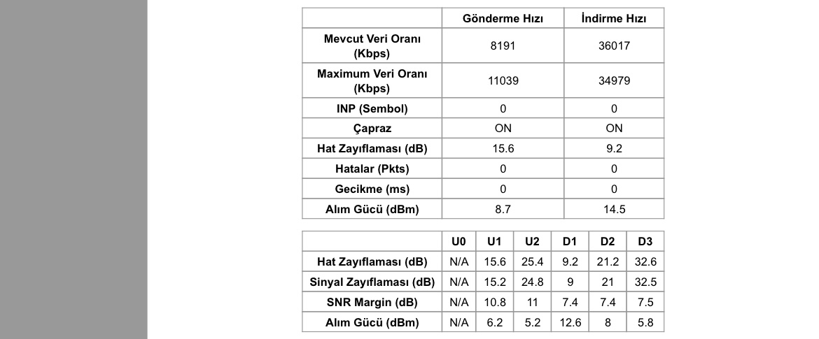

Hocam benim değerleride yorumlarsanız sevinirim 50 Mgb ttnet ancak hız düşük
Bu mesajda bahsedilenler: @iCrush
İ
3 yıl
Merhaba hocam
Altyapı sorgulamasında santral mesafesi kaç metre çıkıyor ?
Hattınız 35 mbps'yi sınırda alıyor yani testte 30-32 mbps hız gelir ama hat zayıflaması fazla yüksek ihtimal iç tesisat sorunlu
Netspeed vb. ISS sitesinden sorgulama yapıp Atabilir misiniz.
Bu mesajda bahsedilenler: @toyot
