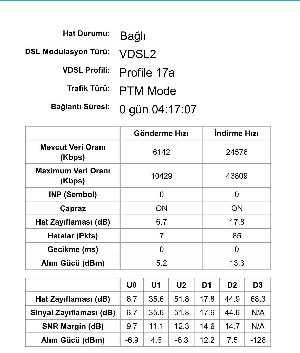

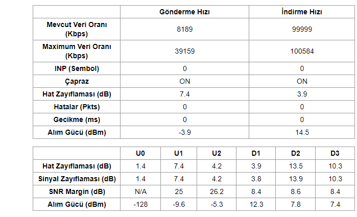

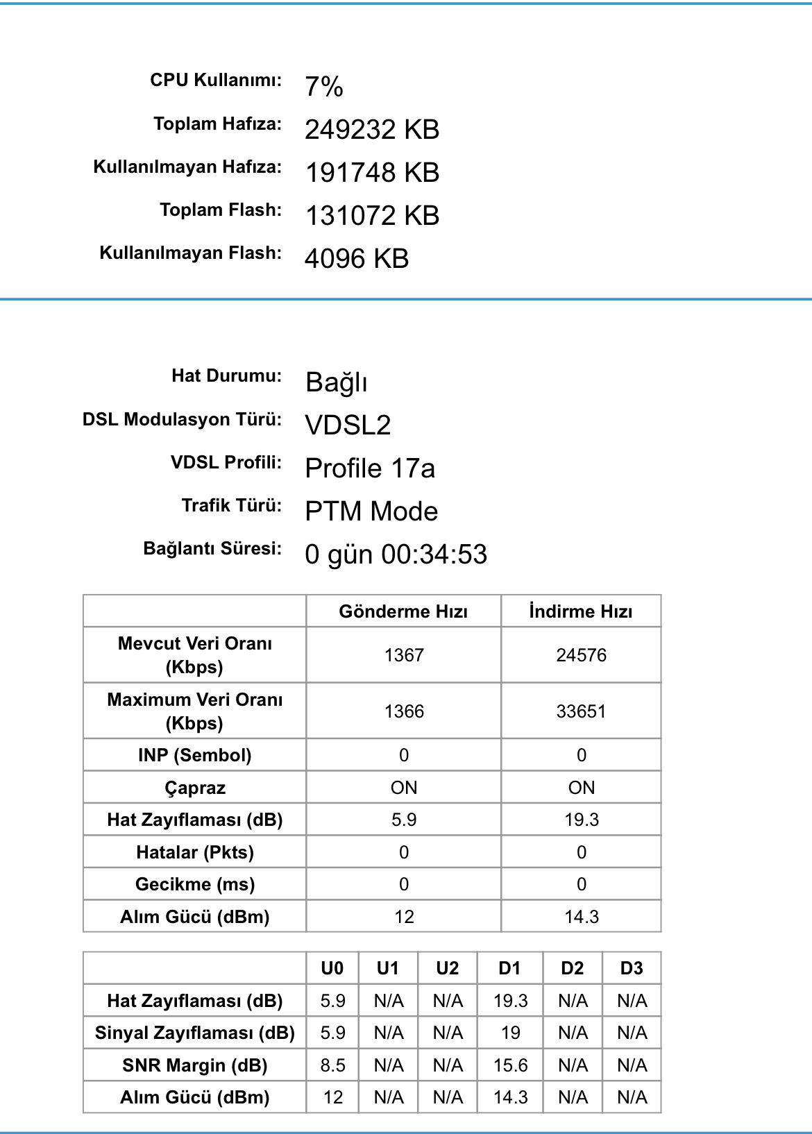

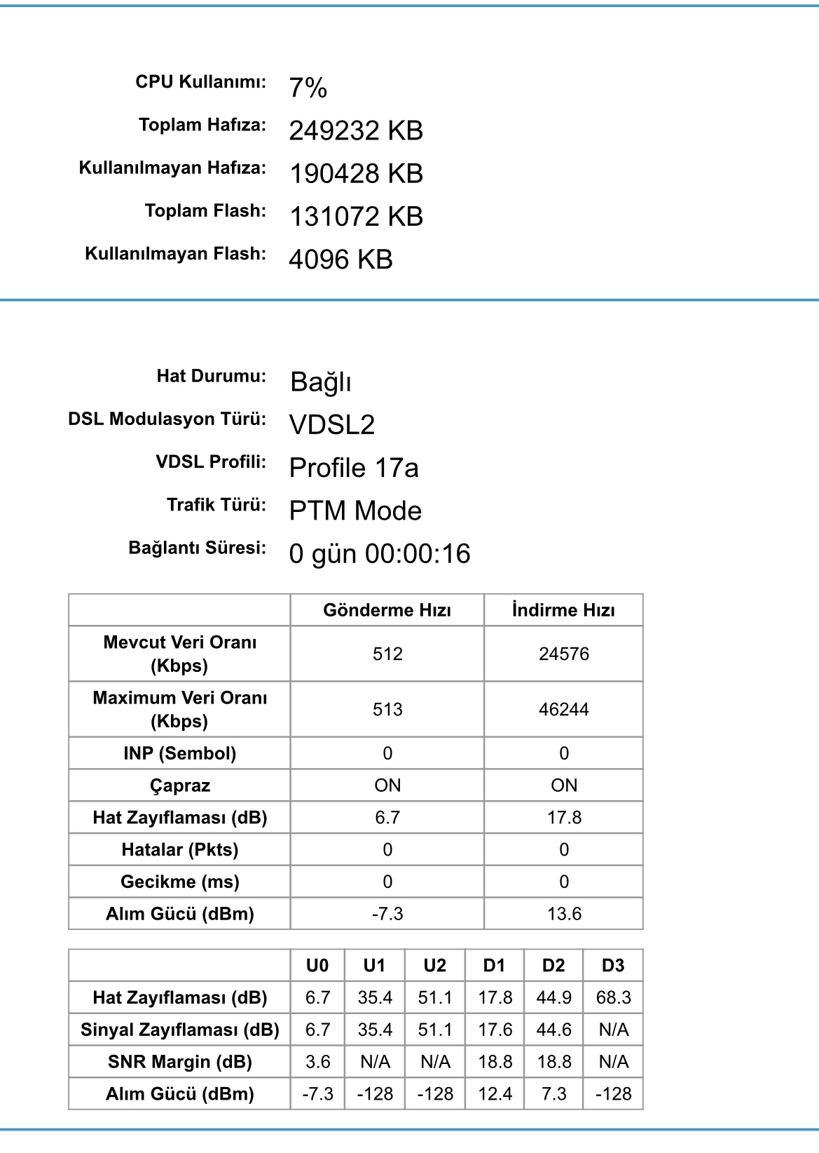

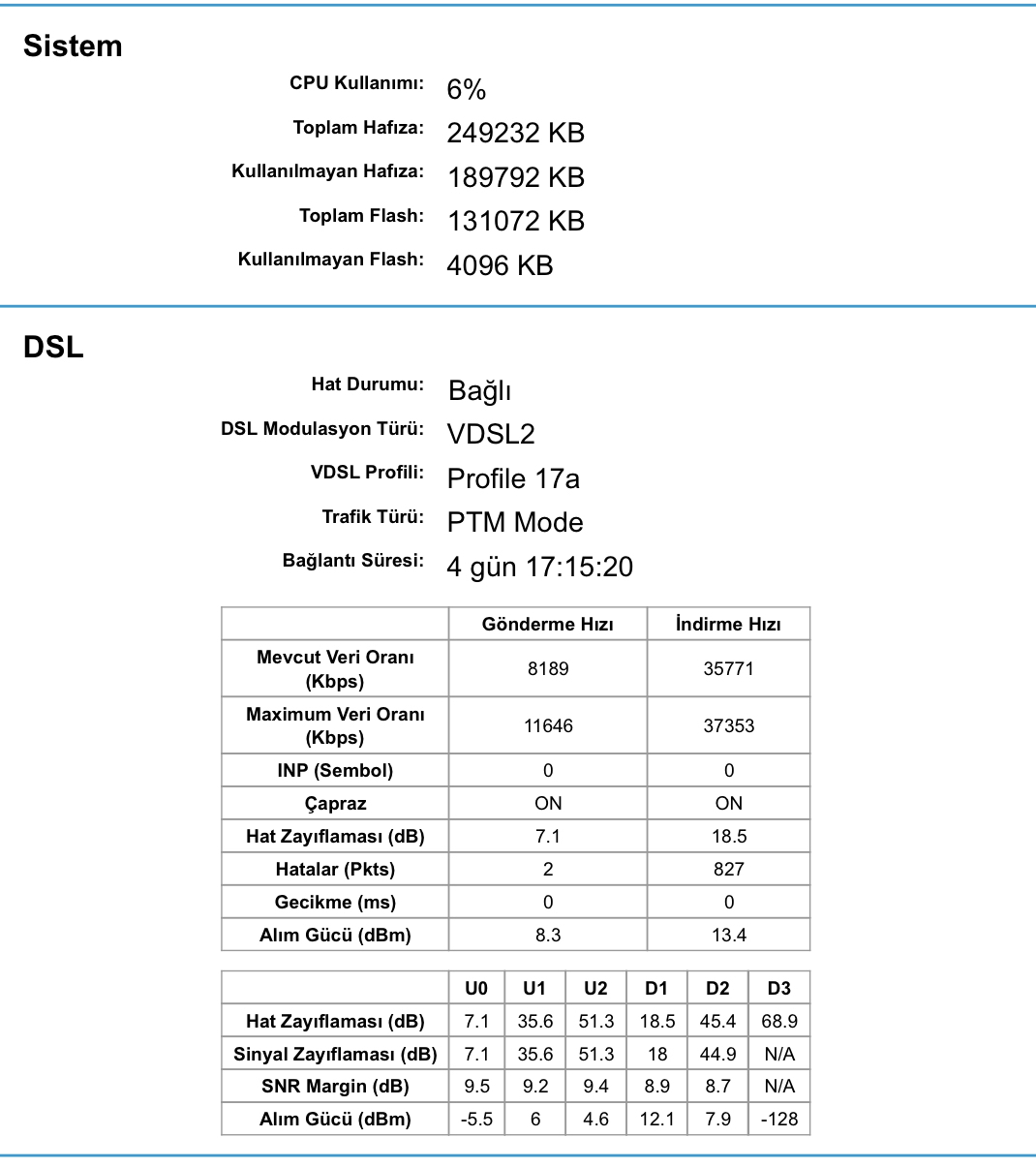

Üç tane ekran görüntüsü atıyorum. İlkinde 4gün 17saat boyunca bağlantı hiç kopmadan 35/8 almışım. 5 günü doldurdu bu görüntüden sonra.
İkincisi bugün sabah ekip bakıp dolaptan ayarladıktan hemen sonra. 46mbps ulaşılabilir hız. Hadi onu alamam ama 35i her türlü alırım.
Üçüncüsü de şu an. 35/8 stabil çalışan hat paket düşürünce nedense 24/1 çalışır oldu. Pazartesi ölçüm ekibi dolapla ankastre arasını ölçecekmiş. Ankastre ev arası sorun yok sorun dolapla ankastre arasında dedi gelen kişi.
Hayır bilsem pakete hiç dokunmazdım. Ekibe hızı 35e sabitleyin 35/8 kullanayım derdim.

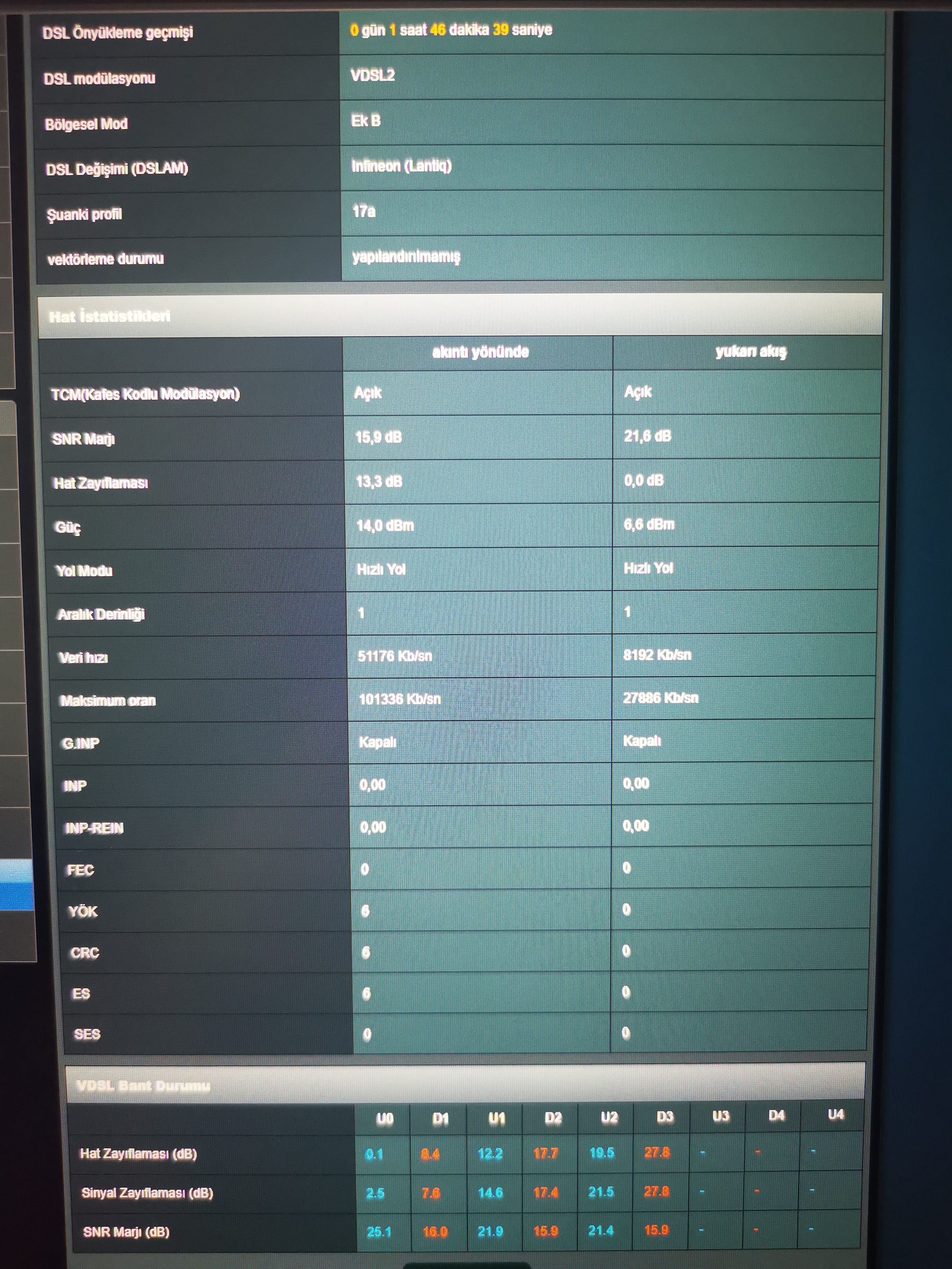

Merhaba lar 600 metreden aldığım hat değerlerim nasıl daha üstünü alabir miyiz bina ici tesisat değiştirerek modemden 2 snr bağlantı saglattim herhangi kopma vs olmuyor haftada 1 crc 1 milyona yaklaşıyor
