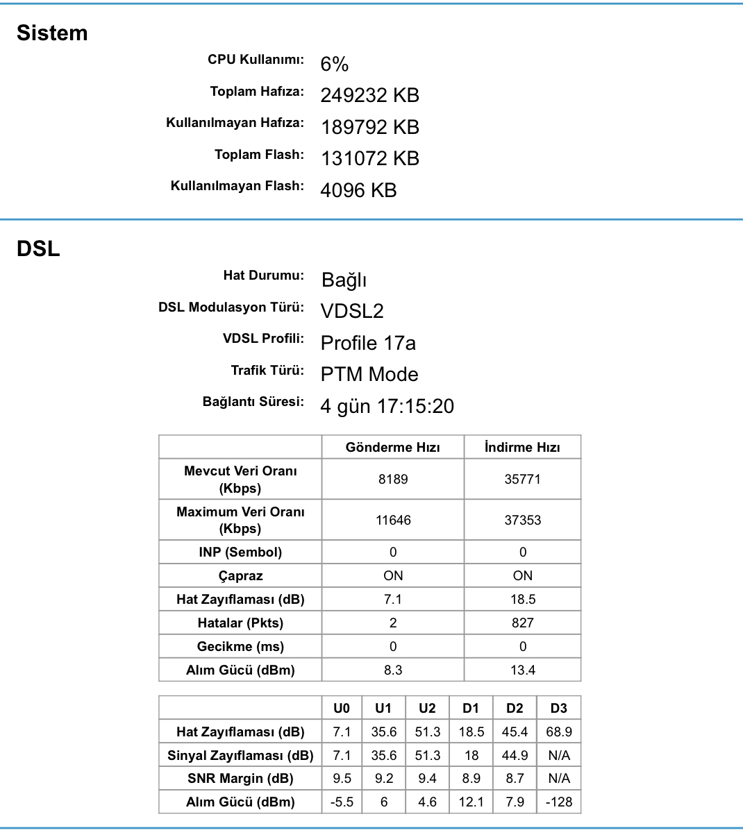

Bu hat değerleri ile maksimum ne kadar hız alabilirim?
3 yıl
Merhaba, telefon hattınız ile yaptığınız sorgulamayı baz alabilirsiniz.

Bu değerleri yorumlayabilecek olan var mı? Sorgulamada 80mbps çıkıyor alabileceğim hız. Mesafe 113 metre görünüyor. Ancak bina girişinde 40 civarında. Modemde gördüğüm değerler de böyle.
İ
3 yıl
Moderatör
Tesisatında problem olabilir veyahut prensibalda problem olabilir bunu anlamanın en kolay yolu ilk önce ek yeri varsa oraları kontrol et kablonu biliyorsan direk ankastre kutusundan ölçüm yap.
