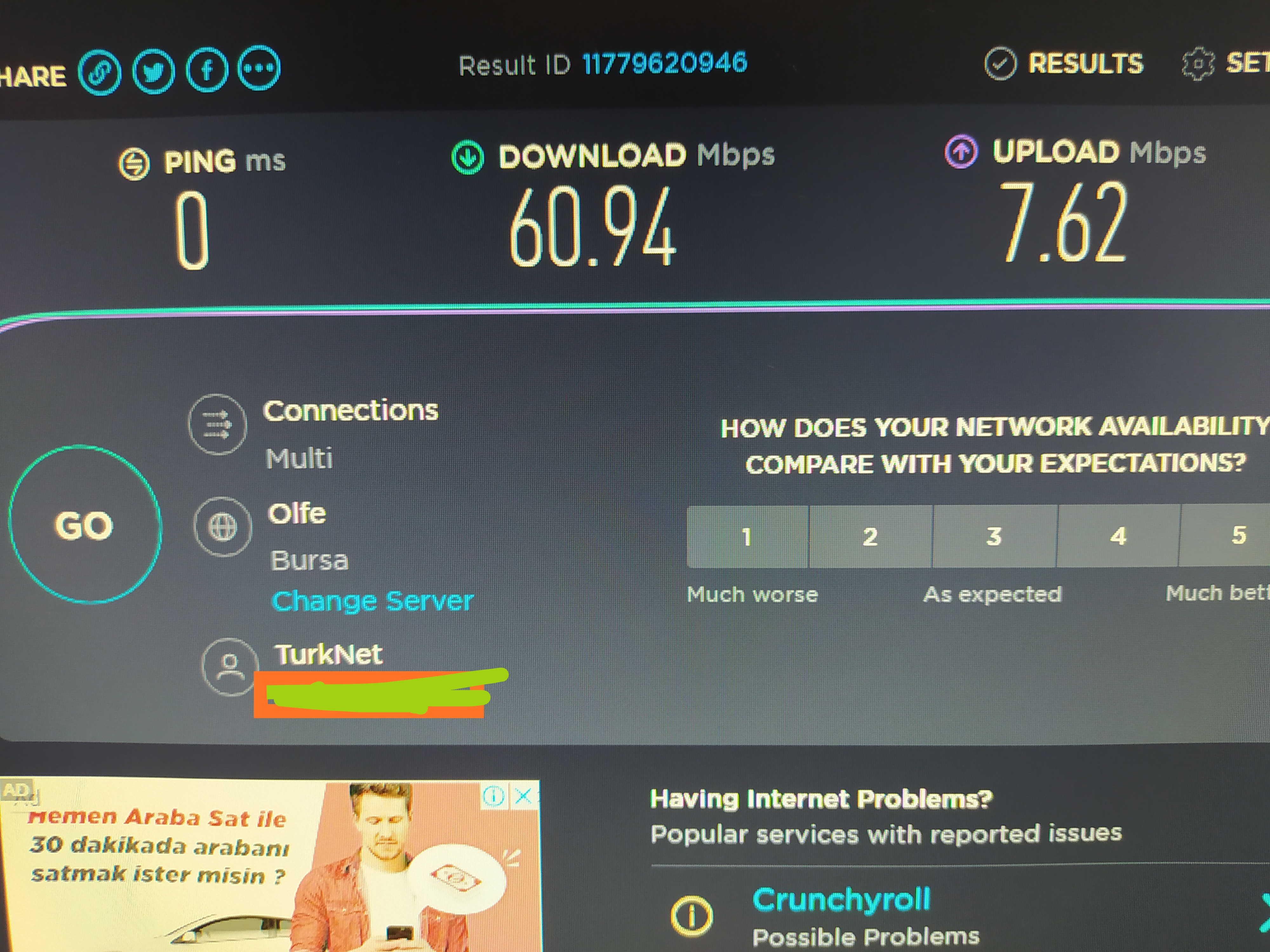

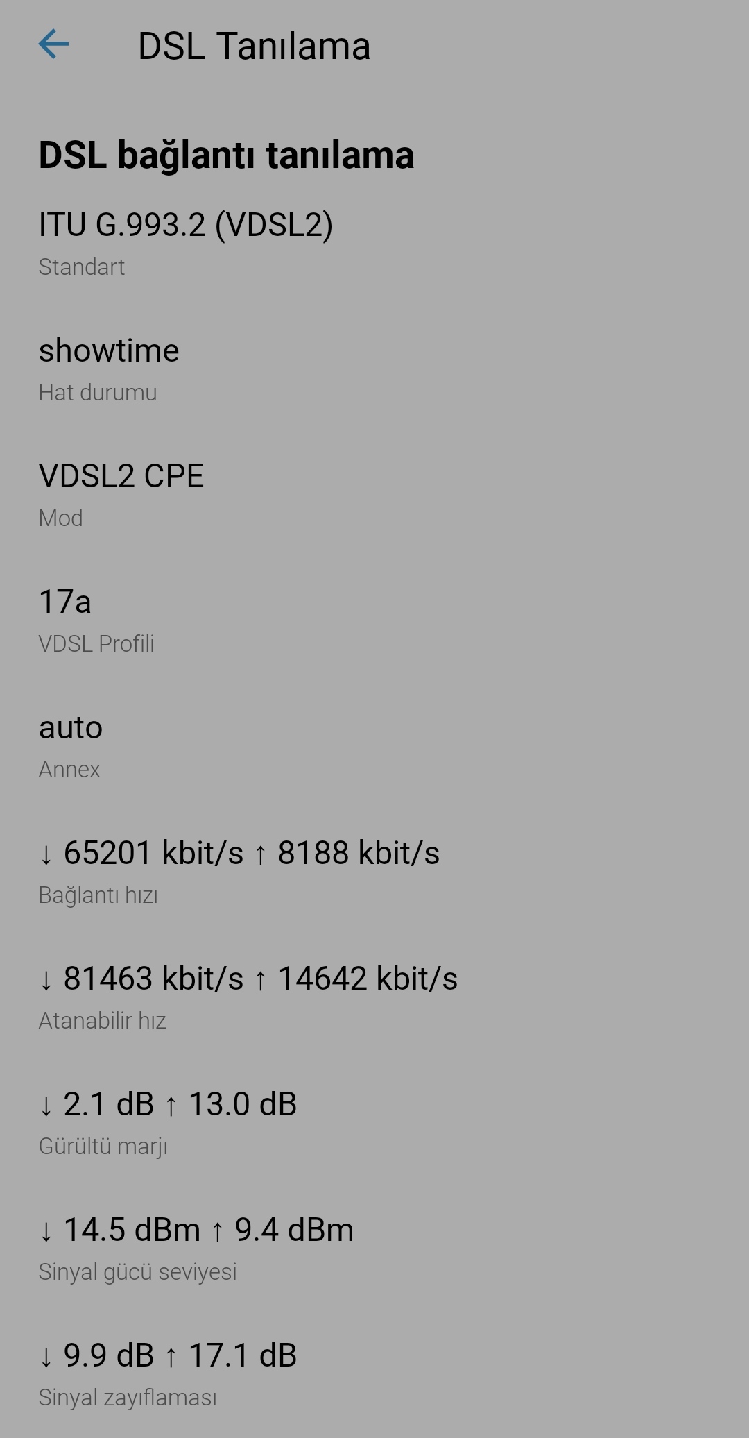

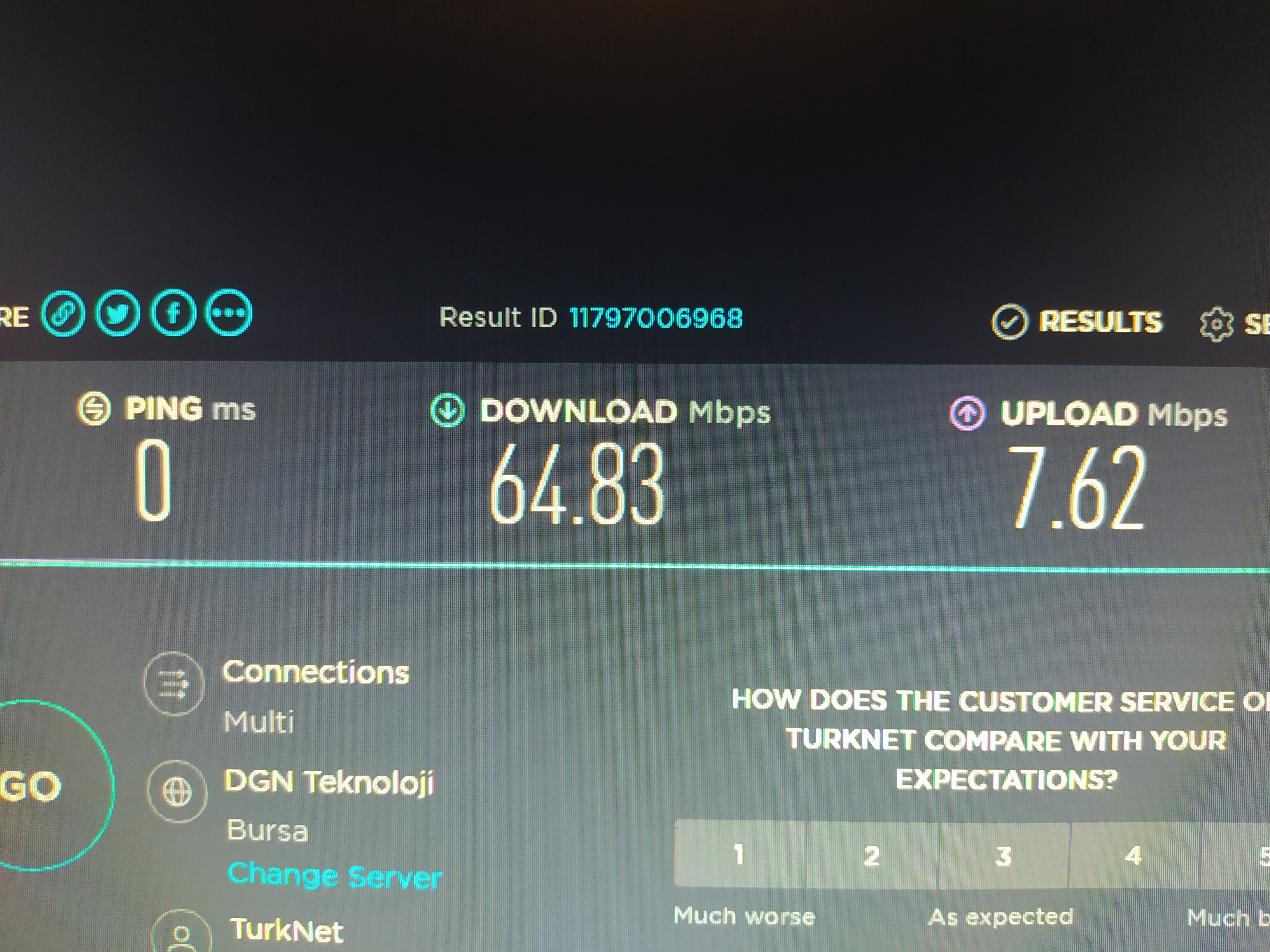

Modemden snr ayarını 2'ye dusurup deneme yapayım dedim. Kopmalar beklerken hiçbir sorunla karşılaşmadım. Denemek için dosya indirdim, hız testi yaptım sorun çıkmadı. İnternette dolaşırken de sorun yok. Hat 45 mbitten, 65 mbite çıktı. Normal midir.

Modemin hangi marka modeldir ?

normal sağlam hat olunca sorunsuz 0 db'de bile kullanırsın ben de 6 db'de kullanıyorum 1 aydır açık modem hız düşmesi yok, kopma yok.
4 yıl
Evet 0 DB düşürdüğümdede bağlantı kopmadı. Acaba modem benle kafamı buluyor diye hız testi yaptım. Sorun yok 60 MB hız gördüm.

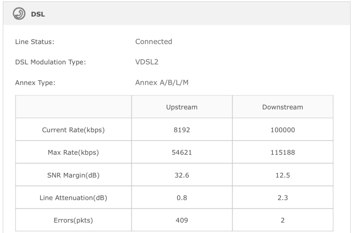

Merhabalar. Binamıza TT’nin fiberi giriyor. Bina içinde DSLAM var devamında bakır üzerinden hizmet alıyoruz. Daha önceden 35Mbit kullanıyordum. Bugün itibariyle 100Mbit pakete geçtim. Hız testinde 93 Mbit alıyorum. Modem üzerinden hat değerlerine baktığımda 115Mbit’e kadar alabileceğimi görüyorum. TCP/IP vs kaynaklanan 7Mbit’lik kaybı tolere etmek için Turknet daha yüksek tanımlama yapabilir mi, değerler sınıra yaklaştığı için sorun yaşar mıyım?
Ek olarak upload tarafında hatalı paket sayısı zaman geçtikçe sürekli artıyor. Sebebi ne olabilir?

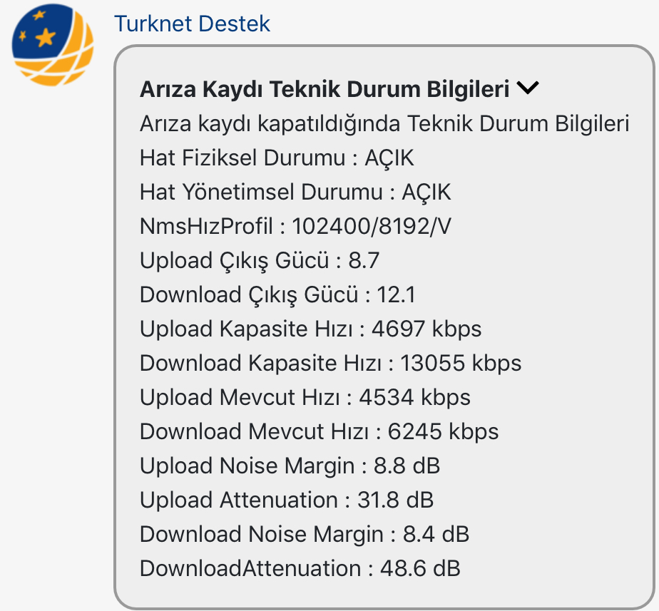

VDSL 2 altyapısı olmasına rağmen 6 Mbps hız alıyorum sorun ne olabilir? İç tesisat ve modem tamamen yeni.

SNR düşürdüğün'de alınabilir hız yükseliyormu yoxa sadece alınan hız'mı yükseliyor ?
Bu mesajda bahsedilenler: @hontey
4 yıl
Alınan hizda yükseliyor, alınabilir hızda yükseliyor. Ancak snr 0 olunca en son 64 mbit alabildim kopma olmadan. Ve 24 saattir 0 snrde kullanıyorum.
Bu mesajda bahsedilenler: @Conar-XP
4 yıl
Anladım, download hızın artıyor ve eğer ulaşılabilir hızın da artıyor ise süpermiş, 0db ile modemin hatta yapışmasınn sebebi muhtemelen çıkış gücünn iyi olması, yani download için 14.5dbm, upload için 9.4dbm iyi değerler.

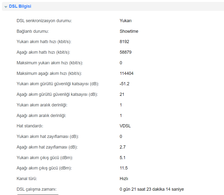

Merhabalar,
Hattım kaç mbit kaldırır acaba?
İSS'ler nedense 60 mbitte ısrarcı...
4 yıl
Bu hat 100'ü rahatlıkla kaldırr.

Hangi firmadan paket alıyorsun bilmiyorum ancak turknet'te ise yapman gereken basit, oim den paketini 100 e yükseltiyorsun o kadar, eğer ola'ki hız yükselmez ise yine oim'den hızım düşük şekli'nde destek kaydı açıyorsun onlar gereken şekil'de ayarlıyor'lar.
Misal bnm hattım 100 desteklemiyor, modem'de gördüğüm ulaşılabilir hızım 83 fln'dı akabinde 75'lik paket almış (75 lik pakette'de bana tanımladıkları hız, sitelerinde 77.95mbit şeklinde görünüyordu) ve sorunsuz kullanıyordum, testler'de 74.5 hız alıyordum, sonra paket yükseltme'de 100 seçeneğini seçtim ve paketim 100 oldu, 100'e geçişim'de ertesi gün gerçekti ve hattım'ın alabileceği max hızı (82 küsür) almaya başladım, yani modem'de gördüğüm ulaşılabilir hızım neyse o gelmeye başladı, işlemden sonra bana verilen bilgiye göre'de bnm modemde gördüğüm detaylar ve ona istinaden yapılan hız nms hız profili (dslam) ayarımı 88 e ayarladıkları bilgisi vardı, bu sayede modemimin ulaşabileceği değer 88 kadar ne olursa istifade edebiliyorum.
Gerçi snnki ayrı 1 konu, keza sende ulaşılabilir hız 100'ün zaty üzerinde (114404) ve oradaki bilgi bile aslında ne alabileceğini çok net ifade ediyor ama yani ben sennkine göre baya kötü sayılabilecek değerler ile 100 paketine geçtim.

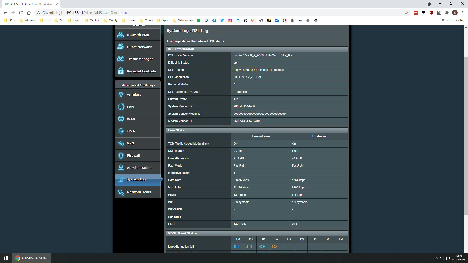

Snr ayarı yapabilen modemler kısıtlı, güncel olrk Keneectic marka modemlerde var, Asus modemlerde'de yapılabilir, daha eski markalar arasında airties marka modemler'de telnet üzerinden yapılabildiğini biliyorum yani her modemde bu ayar yok.
Snr bilgisi modem sayfasında (burada çeşitli marka/modellerin resimlerinde görüyorsun) sistem veya bağlantı bilgisi kısmı'nda yani modem arayüzünde yazar, yani bu bilgilere modem sayfasından erişebilirsin.
Genelde download için 8db olması gerekir, daha üzerinde daha sağlam 1 bağlantı olduğu bilinir fakat burada hattın/saha dolabından ankastre'ye gelen kablonun eksiz olması yada kaliteli veya düşük mesafe olması durumlarından olumlu yön'de etkilenir, eğer 8 ve üzeri değer'de ise ve sık kopmalar yaşanıyorsa 2 nedeni olabilir, bu durum'da en sık görülen neden, apartman içi kablolama olur, sık görülen diğer neden ise modem chipsetinn saha dolabı içinde'ki cihazlar ile tam uyum sağlayamaması durumu çıkabilir ancak her şekilde bu değer apartman içi kablolama ile yükseltildiğinden ve bu sayede kabaca bağlantı güçlendirilebildiğinden ve hâliyle güçlü bağlantı 1 çok sorunu ortadan kaybedebildiğinden mütevellit ilk uygulanması gereken hareket bu olur.
