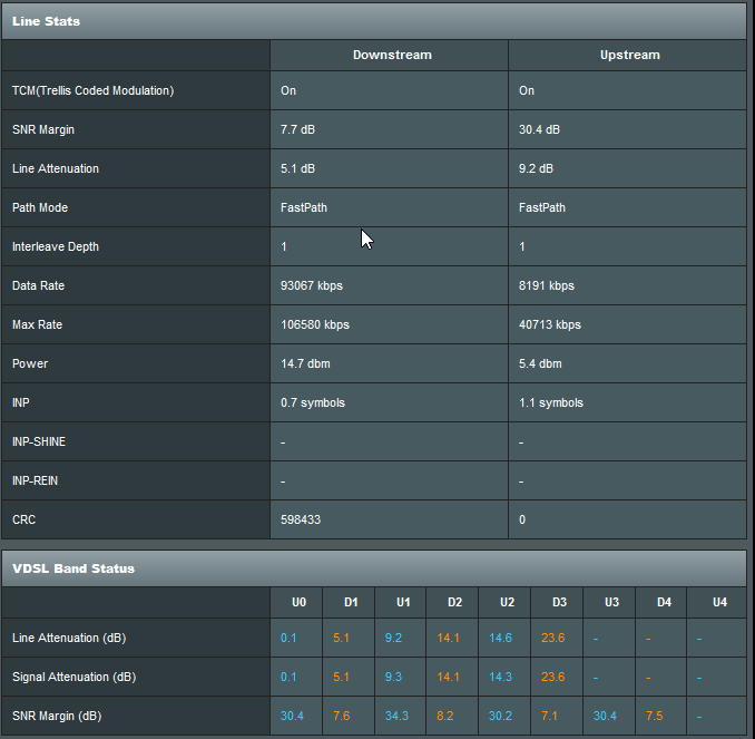

Saha dolabı vermedikten sonra hat zayıflaman böyle olsa ne yazar. Meraklısı için bina girişine taktığımda da değerler aynı yani binada sorun yok. Bu arada binamız da ayrı ayrı TT, SOL ve Turksat fiber var ama kabinlerine kadar. Dairelere çekilmeyecekler kimse binayı kırdırmaz. Yer yok zaten çekemezler.
TT fiberi bodrum katında t11 dolaba oradan bakırla dairelere gidiyordu ama sonra yetkili dedi ki siz dışarıda 30 metre ilerideki dolaba bağlısınız, bodrum kattaki fiber kabinden bakır çıkışlı bağlıyım ben diyince de ilişkiyi kuramadı. Bu t11ler mini saha dolabı mantığı çalışıyorsa dışarıdaki saha dolabına bağlı olmanın mantığı yok kanımca.
Sonuç olarak bu zayıflamayla 100'e yakın almam lazım ama olmuyor kabinden yüksek SnR alamıyorum. Bir ara internetimi 20Mbite düşürmüşlerdi gelen adam cihazı taktı telefon etti geleni 97'ye çıkardım yeter diyip gitti.

@Toygar87 Snn hızın Dslam kilidine takılmış görünüyor, bende de aynı sınır mevcut, yani 88525 te hızım sınırlı ancak bnm hat değerlerim güzel sayılabilecek durumda olmasına karşın ulaşılabilir değer 88 i bile görmüyor ve hâliyle hat değerlerine bakınca ulaşılabilir hızım komik görünüyor.

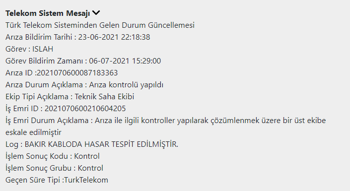

45 gündür çözülemeyen bir problemim var. 70 mbit civarlarında internet alırken şuan en fazla görebildiğim internet hızı 20 mbit oda snr değerleri çok düşük olduğudan hatta devamlı kopmayalar yaşanıyor. Durumu türknete bildirdim destek kaydı açıldı. Türktelekom problemin türknetten, türknet ise problemin türktelekom kaynaklandığını belirterek birbirlerine pasladılar. Tüm bina içi tesisatı Cat5 ile değiştirdim türknet ekipleri gelip binada ölçümler yaptılar. Hat değerlerinin kötü olduğunu türktelekoma bildireceklerini ilettiler. En sonunda problemin türktelekomdan kaynaklandığını (Bakır kablo arızası) olarak belirterek iş emri oluşturdular. Üzerinden 1 ay geçti hiç bir çalışma yok türktelekom bölgesel arıza diye dosya açmış şu tarihte bitecek diyor o tarih geliyor hop 1 hafta sonrasına atıyor. Türknette bölgesel arızanız var diyip destek kayıtlanırını kapattı. Bölgesel arıza göründüğü için destek kaydıda açamıyorum. Tamamen sonuçsuz öyle beklemeye devam ediyorum.

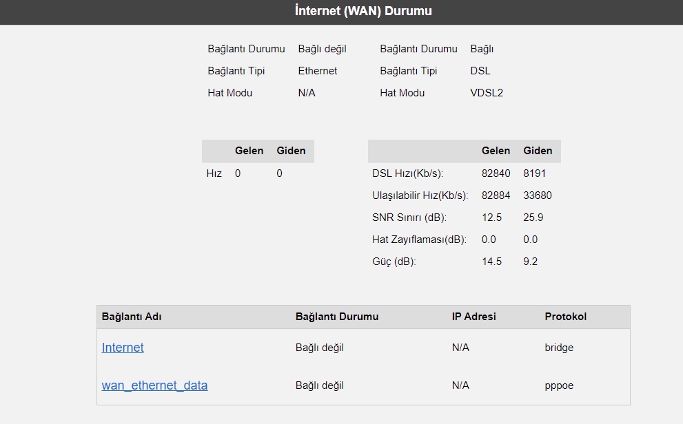

Tam hız verilmiş değerlerde.

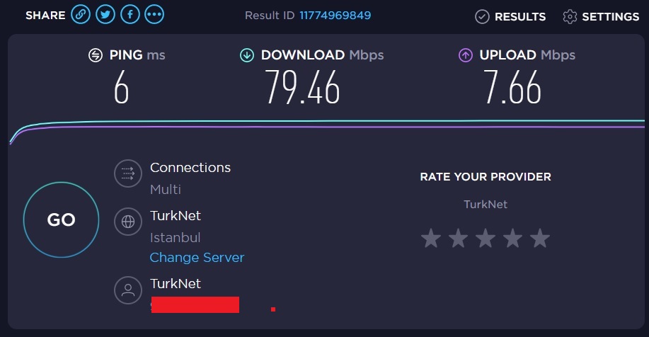

Kopma olmasın diye 70 küsür tanımlamışlar.
Zaten 79 üstü alamazsınız dslam kilidi var.
